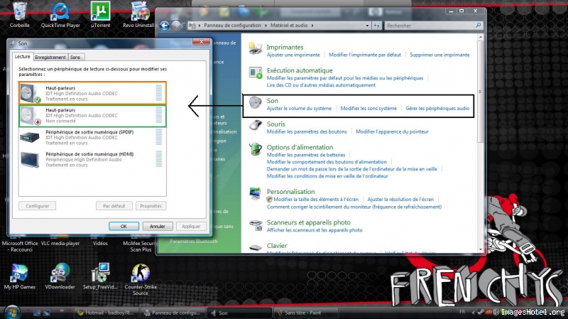

            1. voilà j'ai trouvé ^^
              http://www.imageshotel.org/images/bmxforlife/aide1.jpg
              sur cette photo mon casque n'est pas branché. Le haut-parleur du haut est celui intégré au PC. Celui du dessous est le périphérique JACK non branché.

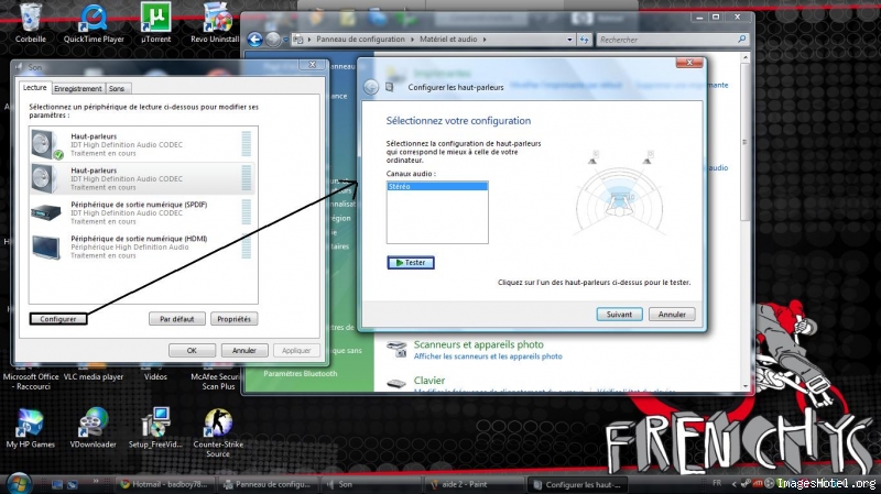

              http://www.imageshotel.org/images/bmxforlife/aide2.jpg
              ensuite j'ai branché mon casque et il est détecté.
              http://www.imageshotel.org/images/bmxforlife/aide3.jpg
              Ensuite je clic sur configurer, la fenêtre de droite s'affiche et quand je fait "tester" du son sort de mon casque !
              voilà en espèrent que tu puisse m'aider ^^
                bonjour
                ce n'est pas normal que tu ai 2 systeme hauts parleurs, tu devrais avoir un "haut parleurs" et "casques"
