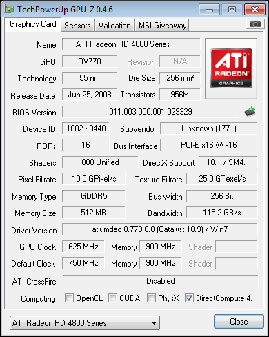

    1. C'est quoi la fréquence de ta carte graphique? Regarde avec GPU-Z
      1. GPU Clock : 750MHz Memory : 900MHz
        Memory Type : GDDR5
        1. C'est vraiment bizarre tu as les fréquences d'une HD 4870 Oo
          Je sais plus quoi penser moi non plus ^^"

            1. J'viens de relire ton message... Ca serait pas possible que du fait que l'ordi la considere (apparament) comme une 4870, Catalyst lui attribue les fréquences de la 4870 au lieu de la 4850 et que ca soit ca qui la fasse planter??
              1. Ah peut-être. Essaye de baisser la fréquence du GPU à 625 MHz (pour la RAM laisse 900 MHz) ;)
                1. Vais tester ca, et la PCIe Clock dans le BIOS est a 150Mhz, c'est normal ou ca peut avoir un lien?
                  1. Je confirme que c'est la 3D qui deconne... Des que je veux afficher un truc en 3d, meme si ca a la taille d'un GIF, j'ai l'écran qui se coupe...
