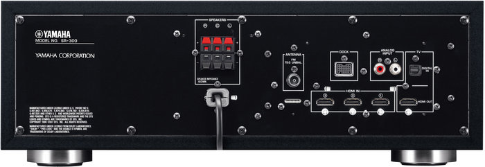

Merci pour ta réponse si rapide, mais hélas, mon home cinéma ne fait pas de fibre optique :
https://www.son-video.com/images/dynamic/Chaines_home_cinema/articles/Yamaha/YAMYHTS400/Yamaha-YHT-S400_D_700.jpg
Je ne pense pas avoir faux quand je dis que le numérique offre une moin bonne qualité que l'analogique ? Alors si le HDMI est numérique, je conclus qu'il est préférable de passer en analogique ? De plus, la plupart des cartes de qualité sont en analogique... Ais-je bon ?
PS : Pour la TV, je pense que tu as raison car mon ampli propose cette fonction. -
Salut elfrench,
Je reviens sur ta réponse car sur certains site, je viens de me rendre compte que mon ampli à bel et bien une connectique optique. Je l'ignorais car je n'avais jamais vu cette fiche et que au dos de mon ampli, elle est dans un cadre TV... de l'optique juste pour régler le différentiel son/image ? ...
http://multimedia.fnac.com/...
Peux tu confirmer que cet intitulé "TV" n'a pas d'importance ? Peut-être peux-tu me conseiller une carte son ?
oui tu as parfaitement raison mais il existe de tres bonnes cartes numeriques bon marché.
Surtout verifie bien que la carte analogique que tu vas acheter traite le 3.1.
