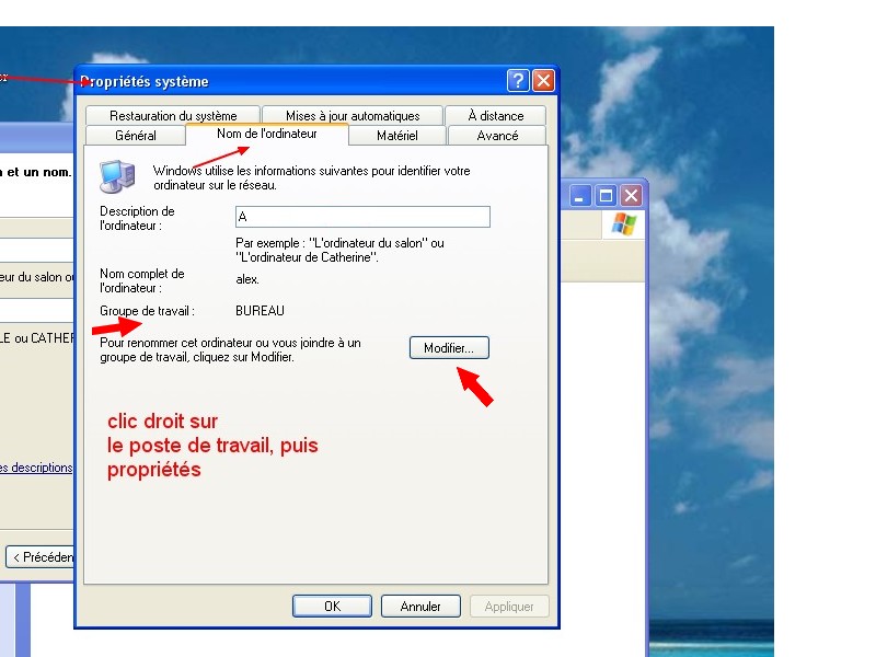

                1. J'ai essayé de créer un réseau entre mes ordinateurs, j'ai suivis les instructions et j'arrive a connecter mon pc XP a mon 2ème ordinateur portable VISTA mais je n'arrive pas a connecter mon ordinateur, je désespère...
                  1. J'ai réussi !!! C'est l'antivirus ESET Smart security qui bloqué le partage.
