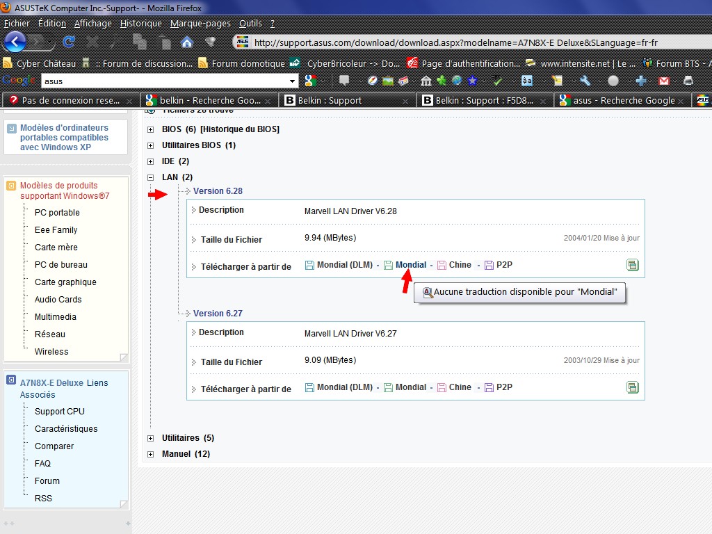

    http://support.asus.com/download/download.aspx?modelname=A7N8X-E%20Deluxe&SLanguage=fr-fr
    sélectionnez windows xp, puis téléchargez le pilote Lan, voir photo
    http://img24.xooimage.com/files/a/5/3/sans-titre-1-1a3d746.jpg
