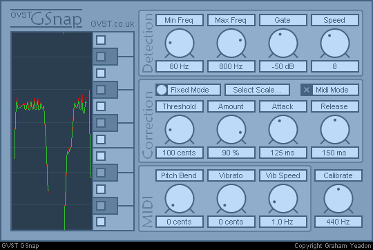

J'ai télécharger le plugin GSnap pour Audacity (plugin qui permet entre autre d'obtenir l'effet de voix à la T-Pain ou encore Lil Wayne).
J'ai trouvé pleins de tuto avec les réglages à effectuer MAIS je n'ai pas du tout la même interface !
Les réglages se font sur cette interface ci : https://www.gvst.co.uk/Content/Img/gsnap.png
Comment puis-je accéder à cette interface s'il vous plait ?

  1. Ah d'accord je comprends mieux ! Merci !
    J'ai mis GSnap avec Mixcraft et j'arrive à obtenir l'interface voulue.
    Voila =)

  2. Bonjour,
    J'ai essayé Audacity mais il ne permet pas d'ouvrir l'interface des plugins VST comme gsnap, un problème de licence incompatible entre Steinberg et l'open source apparement.
    Si tu es sous Windows il y a Wavosaur https://fr.wavosaur.com/ qui est gratuit, et possède un support plius solide des effets VST.
    J'ai testé et ça fonctionne bien.
    Cordialement
