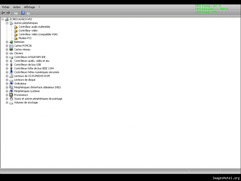

Bonjour à toutes et à tous,
Je recherche des pilotes mais j'ai du mal à les trouver avec mon copain google !
Grâce à Everest j'ai trouver certains détails mais j'y comprend pas vraiment !!
Si vous pouviez m'aider ce serais génial !!!
Avec le gestionnaire de périfériques:
|Contrôleur Audio Multimédia
|Contrôleur Vidéo
|Contrôleur Vidéo (compatible VGA)
|Modem PCI
Avec Everest (dans le même ordre):
|Analog Devices AD1981B(L) @ Intel 82801FBM ICH6-M - AC'97 Audio Controller [B-1] PCI
|Intel GMA 900 Carte vidéo
Et je trouve pas d'information pour le reste.
J'ai fait un rapport rapide mais je n'ai pas plus d'information !
Merci d'avance !

          1. nan en faite le système fonctionne mais j'ai pas de son ! C'est surtout ça le soucis ! Donc je veux installer le pilote mais je ne le trouve pas !

                1. quand je vais dans "sons et périphériques audio" tout est grisé et il est dit: "Aucun Périphérique Audio" quand je veux ajouter un matériel il me présente bien la carte son et il me dit:
                  Les pilotes de ce périphérique ne sont pas installés. (Code 28)
                  merci.
                  1. Salut,
                    peux tu préciser la marque et le modèle de ton pc ?
                    as tu des points d'interrogations jaunes dans le gestionnaire de périphériques ? si oui, où ?
                    clic-droit sur le "Poste de travail" puis choisir "Propriétés" onglet "Matériel" puis cliquer sur le bouton "Gestionnaire de périphériques"

                      1. Dans le gestionnaire de périphériques, fais un clic droit sur: "contrôleur vidéo" (là où tu as le point jaune) propriété => détails.
                        Dans le menu déroulant sélectionnes: "numéro d'identification du matériel".
                        Postes les renseignements. (suite de chiffres et de lettres)
                        copie seulement la première ligne, c'est suffisant.
                        1. Alors (je fais pareil avec tout les point d'interrogation jaune) j'ai tout mis pour être sur:
                          - Contrôleur Audio Multimédia:
                          PCI\VEN_8086&DEV_266E&SUBSYS_C502144D&REV_03
                          PCI\VEN_8086&DEV_266E&CC_040100
                          - Contrôleur Vidéo:
                          PCI\VEN_8086&DEV_2792&SUBSYS_C502144D&REV_03
                          PCI\VEN_8086&DEV_2792&CC_038000
                          - Contrôleur Vidéo (compatible VGA):
                          PCI\VEN_8086&DEV_2592&SUBSYS_C502144D&REV_03
                          PCI\VEN_8086&DEV_2592&CC_030000
                          - Modem PCI:
                          PCI\VEN_8086&DEV_266D&SUBSYS_2115144D&REV_03
                          PCI\VEN_8086&DEV_266D&CC_070300
                          Merci !
