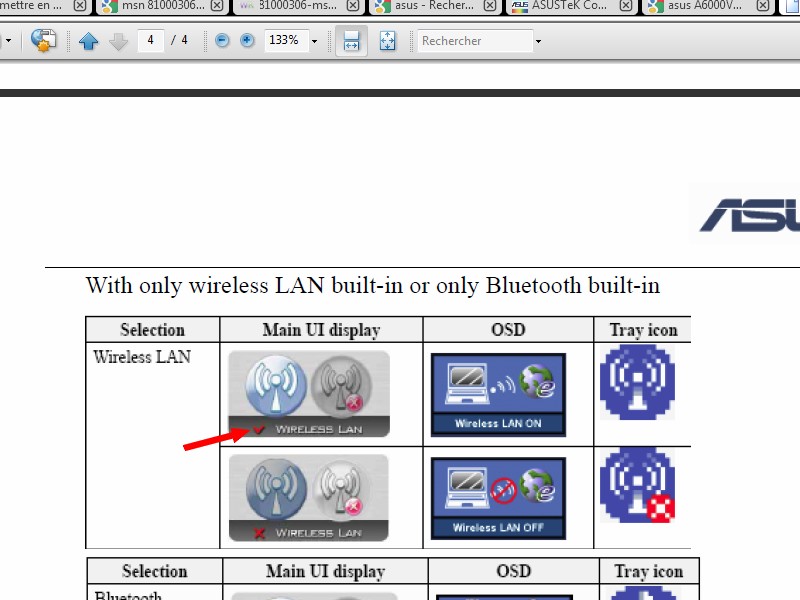

  7. exla Messages postés 22532 Statut Contributeur 3 600
    dans la notice,
    Maintenez la touche [Fn] et appuyez sur [F2] séparément pour faire défiler les sélections du sans fil
    LAN et / ou Bluetooth.
    voir photo
    http://img24.xooimage.com/files/5/6/c/sans-titre-1-1260bd5.jpg
    vous appuyez sur la touche FN, puis avec la touche F2, vous faites défiler soit le wifi ou Bluetooth, sélectionnez le wifi, comme sur la photo.

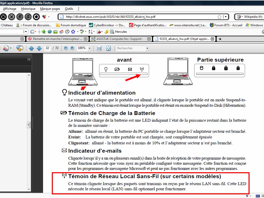

  8. exla Messages postés 22532 Statut Contributeur 3 600
    re
    il faut rester appuyer sur la touche fn, puis appuyez plusieurs fois sur la touche f2, pour sélectionner le wifi, vous avez bien un voyant comme sur la photo.
    1. loab
      je n'ai aucun voyant... pour les autres touches, un encart apparait en haut à gauche de l'écran quand j'appuie dessus, mais rein de tel pour fn+f2
