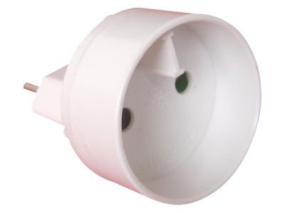

J'ai loué un appart qui possède 3 prises sans terre dans le salon (prises sans la bout de fer). 1 prise de terre dans la sdb + cuisine. Mon probleme c'est que je souhaite brancher un ordinateur portable dans le salon. Sachant que la terre sert vider les surcharges arrivant au pc ... j'aurais voulu savoir s'il y avait une solution sans passer par une electricien ... sachant que c'est au 2eme étage et que je suis locataire ca risque d'être compliqué.
Et j'ai pas vraiment envie d'endommager mon pc ...
J'ai vu chez casto ce genre d'adaptateur https://media.castorama.fr/is/image/Castorama/3454978413220_01P qui d'après le vendeur (qui d'ailleurs je crois n'a pas compris mon probleme) solutionne mon probleme. C'est un adaptateur 6A/16A mais je ne vois toujours pas de masse dessus ...
Donc est-ce que ca changera quelque chose ?
Merci de vos réponses.

C' est un détrompeur pour que l'on ne puisse pas brancher un apparreil nécèssitant une prise de terre .
non , elle èxiste pour la sécurité
1°) si l'appareil pc ou autre dont la carcasse métallique se retouve soumis a la phase par accident, la terre sert à absorber le max de courant .
En cas de surcharge sur le secteur , la terre n'a aucune incidence sauf si retour au point 1
donc un onduleur ou un système parafoudre pour les surchages
ne pas mettre les mains sur les parties métalliques si on a pas de terre (débrancher du secteur avant impératif)
