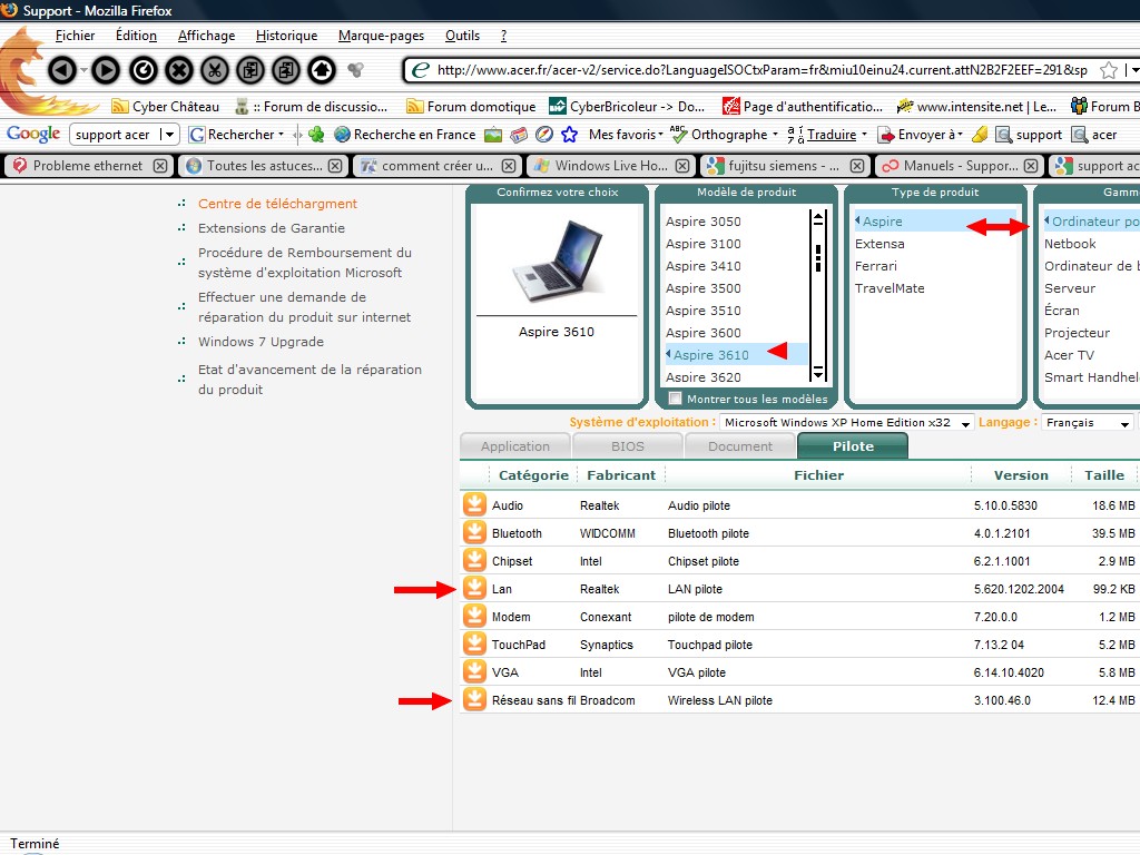

    réinstallez le pilote sur le site du constructeur, et en le téléchargeant sur une clé usb à partir de votre pc.
    1. J'ai essayé je n'arrive pas, si toute fois vous trouvé ma carte reseau est : Fast Ethernet PCI Realtek RTL8139 Family. Merci Beaucoup.
      1. Et mon controleur ethernet : Liteon AR5006XS Wireless Network Adapter
        1. Merci beaucoup Exla. J'essai tout de suite et vous tien au courant !
          1. j'ai telecharger les dossier que vous m'avais conseillez. Et je me demande ou il faut que j'aille pour l'installer ?
