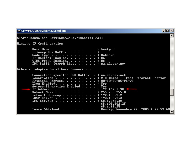

            voir si vous n'avez pas la même adresse ip sur les deux pc
            clic sur démarrer, ======> exécuter=====> tapez cmd, une fenêtre va s'ouvrir, inscrivez ça ipconfig /all puis appuyez sur la touche entrer.
            le faire sur les deux pc, dîtes moi ce qui est inscrit.
            1. La même chose pour les deux, mais je viens de regarder sur ce pc qui fonctionne parfaitement, il y a également une connexion internet (et ça ne plante pas)
