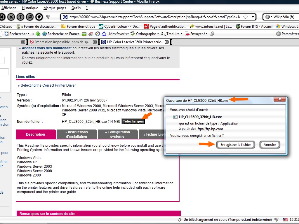

désinstallez l'imprimante, puis allez ici http://h20000.www2.hp.com/bizsupport/TechSupport/ProductList.jsp?lang=fr&cc=fr&prodTypeId=18972&prodSeriesId=501044&taskId=135
choisir votre imprimante, et votre version de windows, puis téléchargez le dernier pilote -
Contributeurvotre imprimante, quelle est la référence exacte, et votre version de windows.
ContributeurRe
désinstallez l'imprimante, puis téléchargez ça
http://tinyurl.com/mvvsbn-

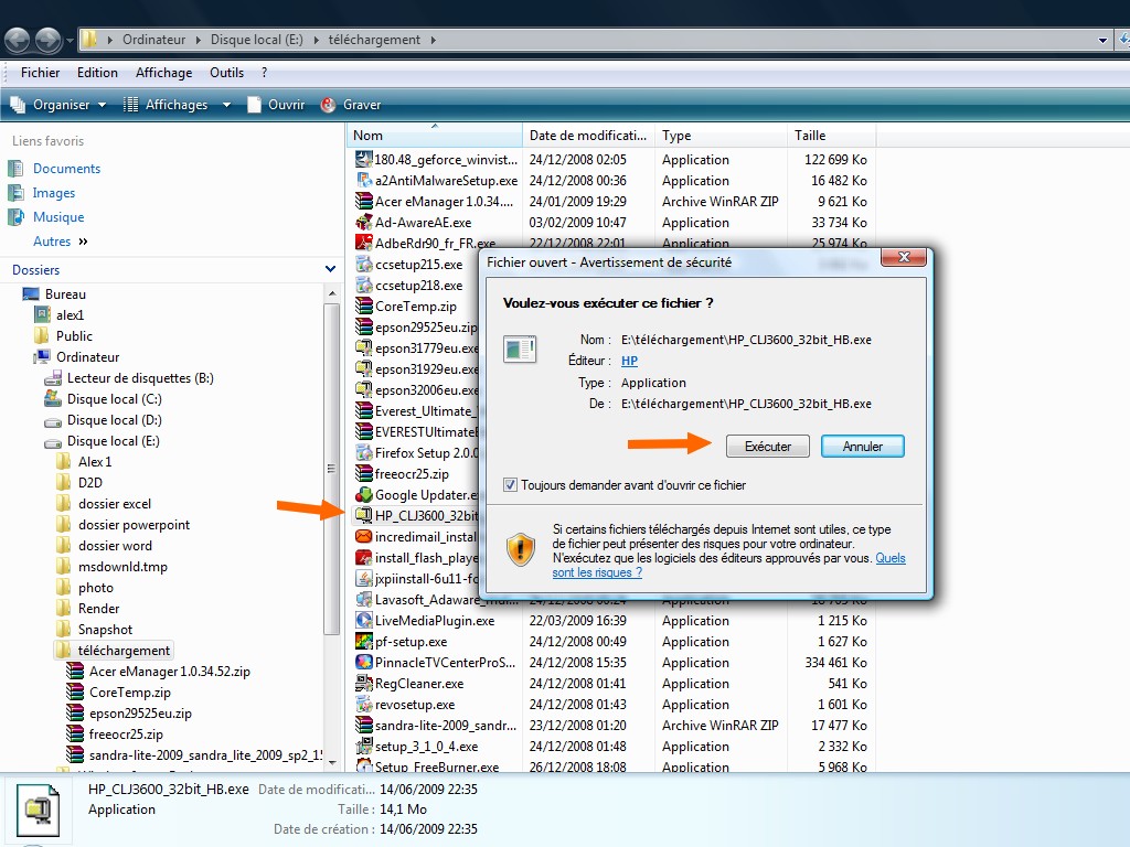

Contributeur@royalscalpun fois téléchargez, vous l'exécutez, c'est un fichier .exe

Vous avez du mettre du temps pour faire ces screens...
Dans tous les cas, je n'arrive pas à exécuter ce fichier comme vous...Même en essayant votre manip', je n'arrive pas à avoir une fenêtre comme celle de votre 2ème image (http://img46.xooimage.com/files/e/7/5/sans-titre-2-fd0539.jpg)
Ca m'ouvre à chaque fois ça : ==> http://img31.imageshack.us/img31/8319/sanstitreueq.png
Contributeurclic sur unzip
