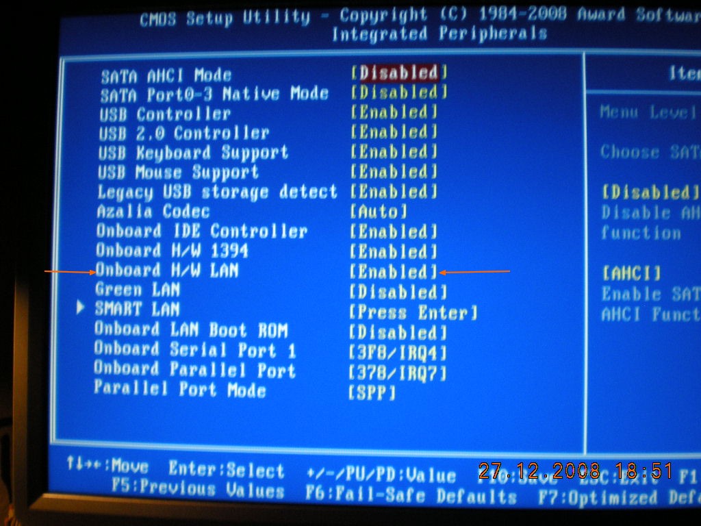

ContributeurBonjour,
voir dans le bios, (onglet périphérique) si la carte réseau est activée.
voir photo

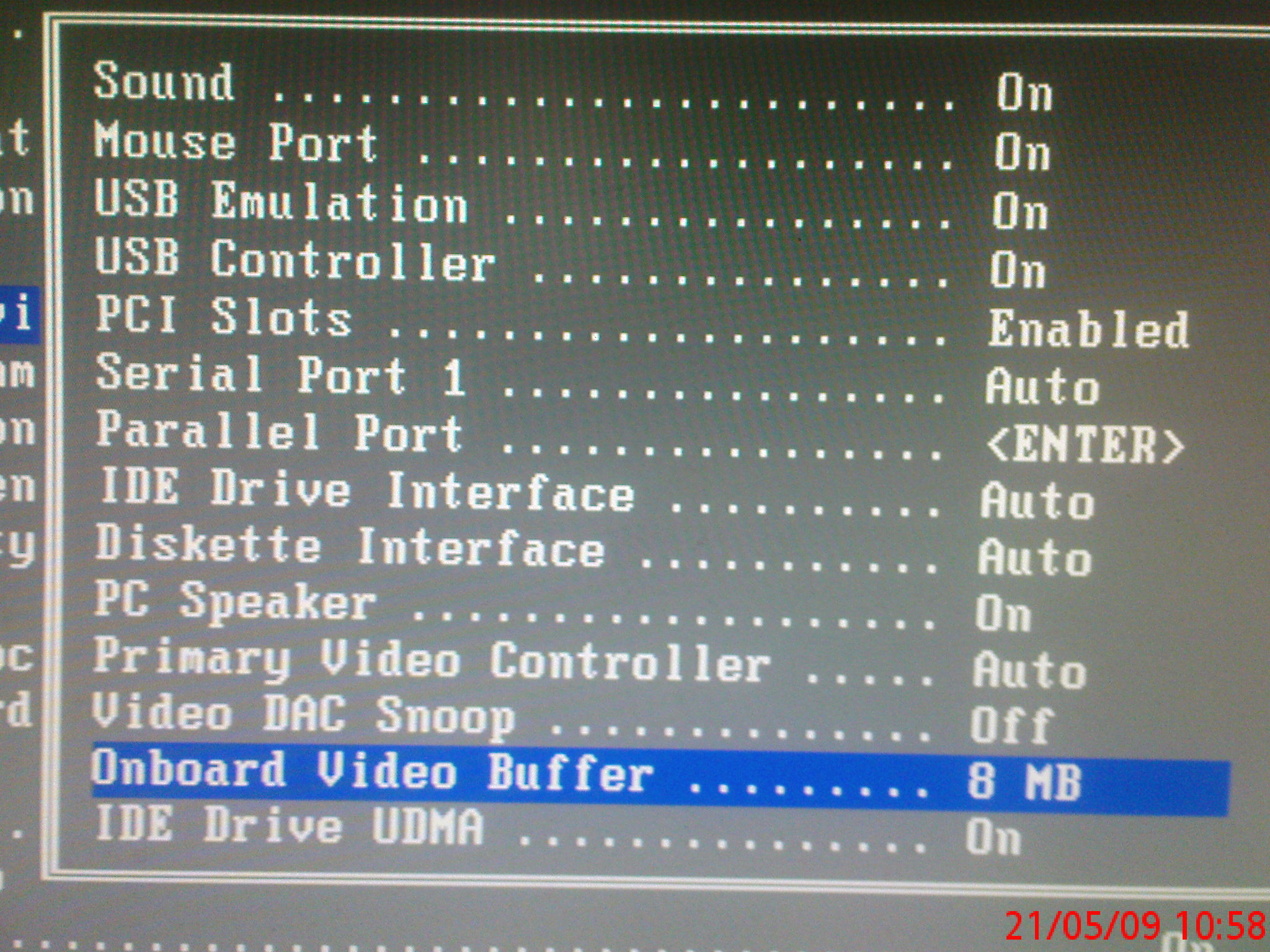

voila je reviens du menu bios,mais je ne trouve pas "onboard h/w lan" , j'ai pris une photo mais je n'arrive pas a la mettre avec mon texte,pour te montrer comment c'est.
ok merci
http://img48.xooimage.com/files/2/a/e/dsc00166-ee1faf.jpg
http://img44.xooimage.com/files/6/5/c/dsc00165-ee2020.jpg

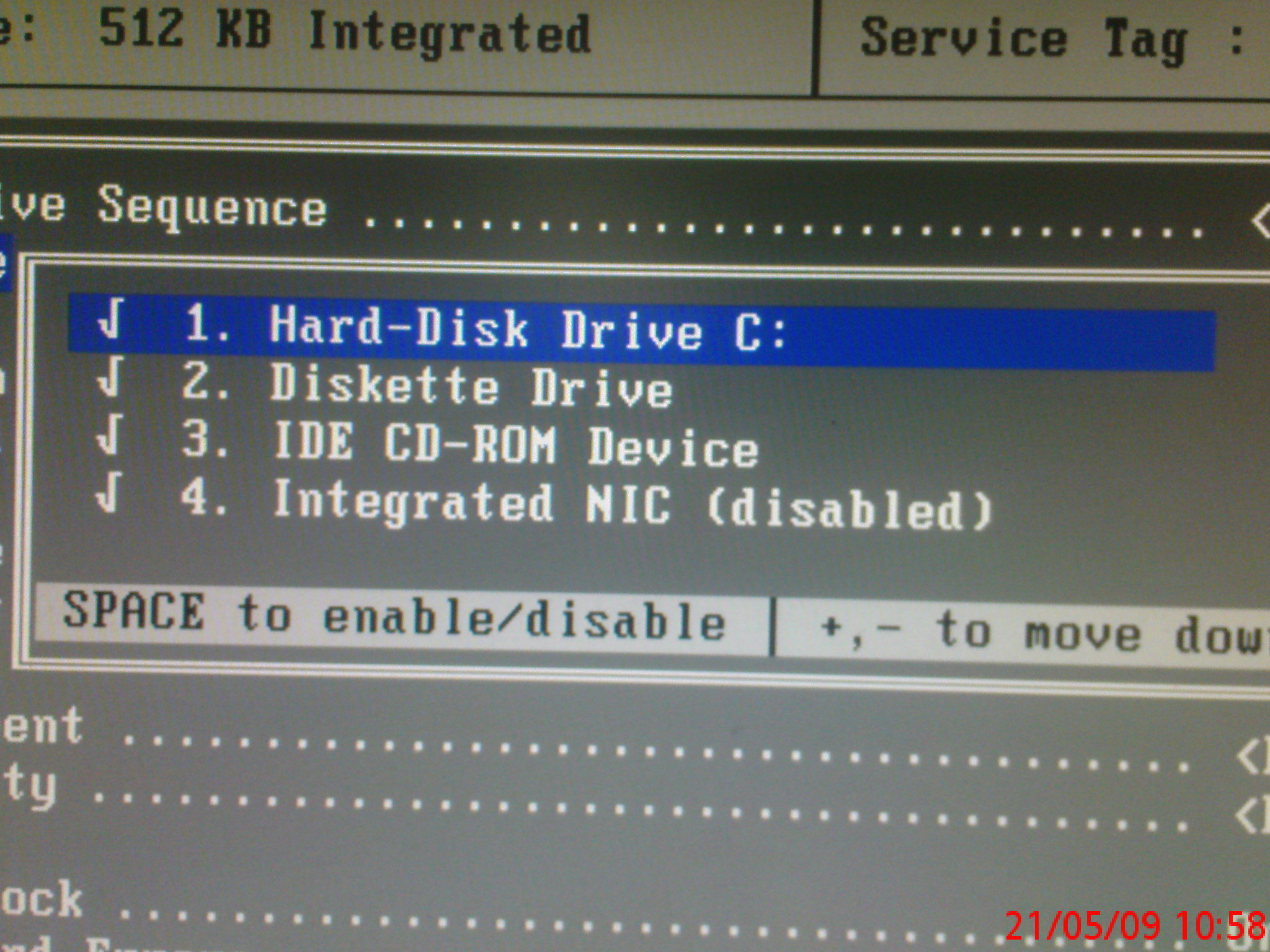

voila tout ce que j'ai en NIC , il n'y a que ca
pas de LAN ni onboard
merci de votre aide

ContributeurRE
DANS VOTRE MESSAGE D4ERREUR IL Y A 9A
"NIC FAILURE"
Sur votre photo 1
il y a intégrated NIC disabled, le changer en enabled, et voir, enregistrez la modif, et voir. -
j'ai essayé mais ca décoche au lieu de mettre enabled
