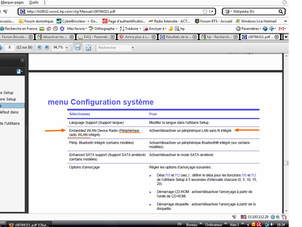

      12. re
        voici le lien du téléchargement :
        http://h10025.www1.hp.com/ewfrf/wc/softwareDownloadIndex?softwareitem=ob-53245-1&lc=en&dlc=fr&cc=fr&lang=fr&os=228&product=3224052
        et après sp36684
        1. bonsoir,
          j'ai fait les manips que vous avez ddé mais je ne trouve pas celle là ds système !
          Embedded WLAN Device Radio (Périphérique
          radio WLAN intégré)
          Activer/désactiver un périphérique LAN sans fil intégré.
          pour info ns avons été recontacté par orange ce soir, qui ne comprenait pas pourquoi ns n'avions pas été dépanné, du coup il ns a fait faire plusieurs manips ds exécuter, changer les adresses ip, et pour finir il ns a ddé de viré norton antivirus car il pense que le pb viendrait de là! après son appel ns avons viré norton, ns avons réussi à trouver la connexion sans fil, mais depuis plus rien!!!
          il ns rappelle demain matin
            re
            Norton est une Me...e, il peut bloquer le wifi avec son parefeu intégré, mais ce que je ne comprends pas, c'est
            qu'avant cela fonctionnait avec !!!!!
            En plus pas de carte wifi dans le gestionnaire, n'y dans le bios, enfin vous verrez bien demain.
