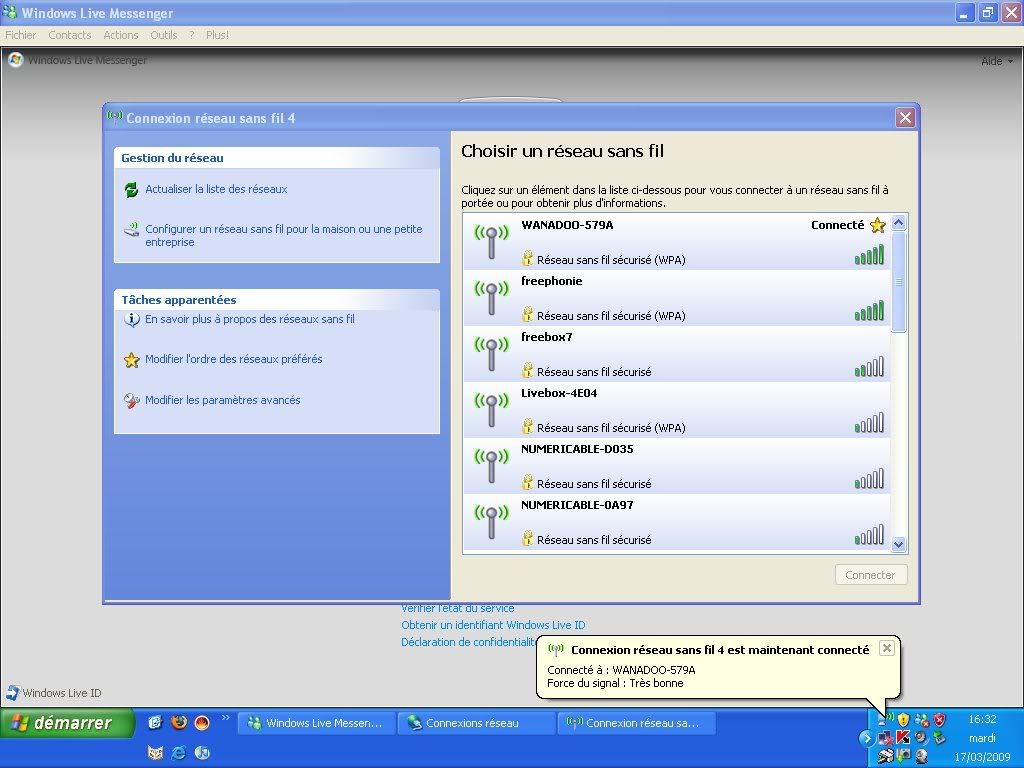

    si t'es en wifi, normalement tu peux te mettre en adresse IP automatique, il configure tout seul les adresses IP / masque / passerelle.
    as tu mis le meme masque de sous réseau ?
    es ce que l'ip que tu as défini est bien une IP non utilisé (ni 1, ni 254, ni 255, ni celle de ta mere)
    essayes de faire un ping sur l'adresse ip de ta mere
    ping adresse_ip

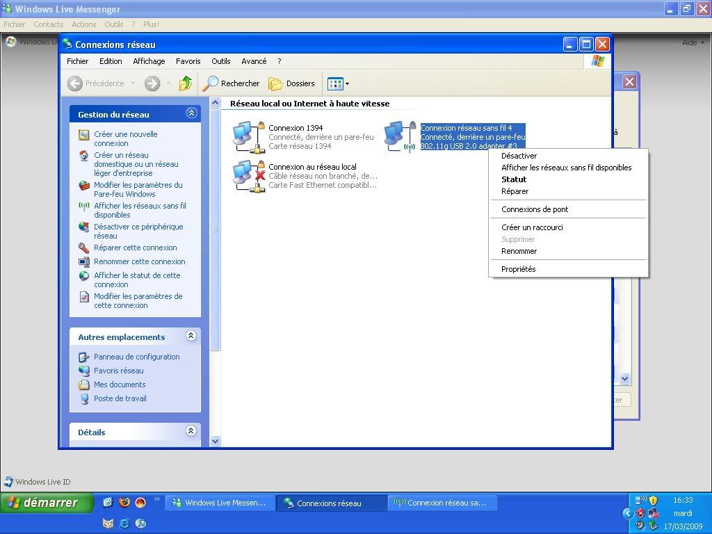

    1. salut
      Essayez d'aller dans les propriétés de votre connexion réseau. Onglet "Support" et click sur "Réparer".
      Avec un peu de chance.
      1. Merci d'avoir répondu Nabla's et oui j'ai déjà essayé l'IP automatique mais cela ne fonctionne pas :/
        Le masque dessous est 225 225 225 0 et l'adresse IP est differente de ma mere il y a un "1" mais pas à la fin (192.164.1.112) et la passerelle que j'ai mise est "192.164.1.1" donc je ne sais pas si cela pose un problème et le champ DNS est vide je sais pas si il faut marquer quelque chose si oui quoi ? :S

                sinon, regardes dans la configurationde ton poitn d'acces wifi si il n'y a pas le filtrage d'adresses mac activé.
                es ce que la clef WEP / WPA est bonne ? d'ailleur, qu'utilises tu? du wep ou du WPA ?

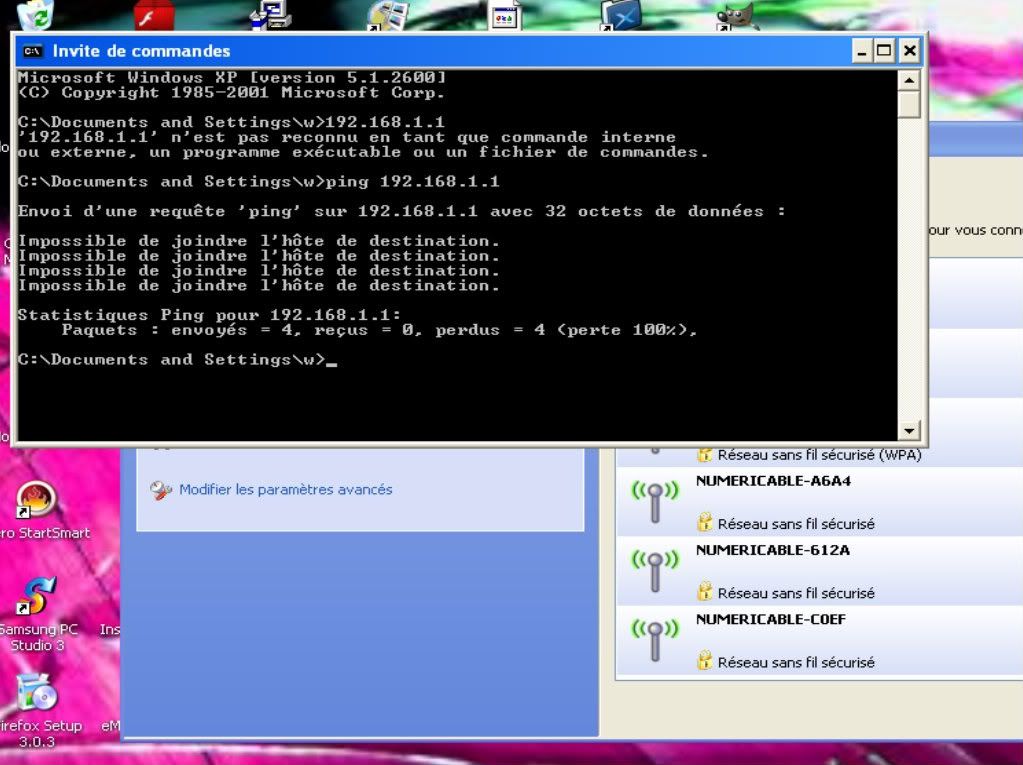

                quand tu fais ping 192.168.1.1, ca fonctionne ? (si 1.1 est bien la passerelle)
                1. Ping ?:S
                  Et euh si ping veut dire taper non ca fonctionne pas j'ai rentrer ca dans le champ vide de la passerelle par defaut mais cela ne fonctionne pas et la connexion foire de temps en temps(ou cas ou ca peut etre important a savoir)
              3. Contributeur
                ping: démarrer -> executer, tu tapes cmd
                ensuite, dans l'invite de commande, tu tapes ping 192.168.1.1 (par exmple)
                1. Alors j'y suis allé et ils reconnaissent pas en tant que commande interne ou externe,un programme executable ou un fichier de commande :/
                  Voila :(

                a mon avis, si l'adresse ip automatique ne fonctionne pas, c'est parce qu'il y a un probelem avec ta clef de cryptage (wep ou wpa)
                reprends la configuration du réseau wifi sur le PC qui ne fonctionne pas STP, depuis le début
                je suis sur a 90% que c'est ca....
