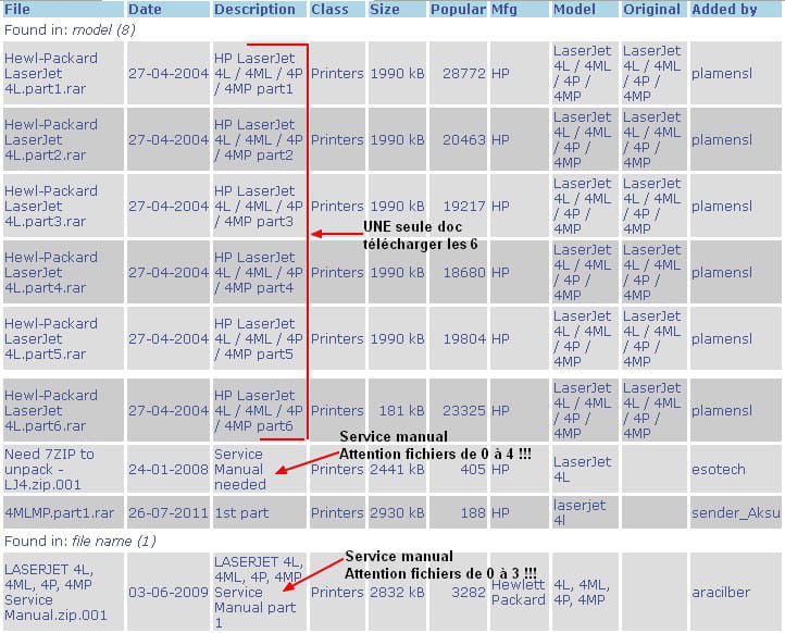

      les document, en 6 morceaux sur la 4L sont en https://www.eserviceinfo.com/index.php?pagetogo=2&what=search2
      Mais bon courage pour le démontage !!! (j'ai donné)

        Ton lien m'a permis d'atteindre le site eServiceInfo.com qui permet, semble t il, de trouver des archives de plan et donc de repérer ces fameux électro aimants que je me tue à trouver.
        La rubrique la plus proche de HP Laserjet 4L concerne HP Laserjet 4MV-4V qui pouvait être intéressante.
        J'ai téléchargé Service Manual - HP Laserjet 4MV- 4V part 2.rar mais il m'a été impossible de décompresser ce fichier, un fichier " préalable " étant manquant ?
        Je n'ai donc pu aller plus loin mais je te remercie très vivement de ta réponse.
        Si néanmoins tu constatais une erreur que j'ai pu faire et que je pourrais corriger, je te serais reconnaissant de me le dire.
    4. Utilisateur anonyme
      dans la fenêtre eservice taper laserjet 4l dans "enter" et puis cliquer sur "search"
      tu auras les laserjet 4L
      il faut télécharger la totalité d'un groupe pour que cela marche en décompression !!
      il y a les 3 doc, je ne sais plus laquelle est vraiment intéressante pour toi, donc prend les 3 et tu vois ......
