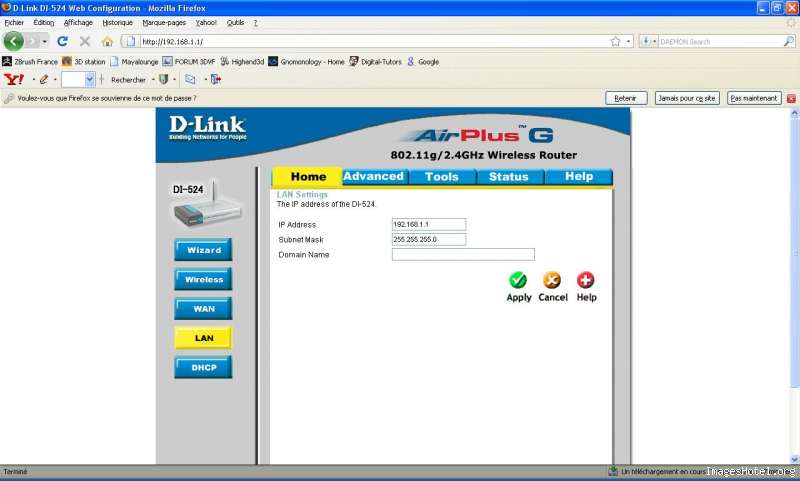

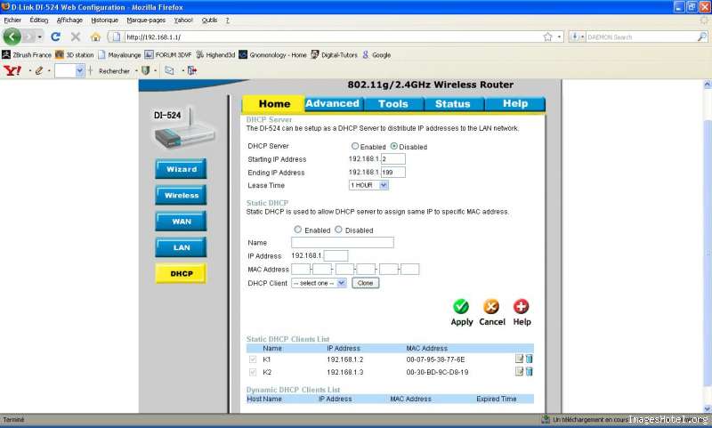

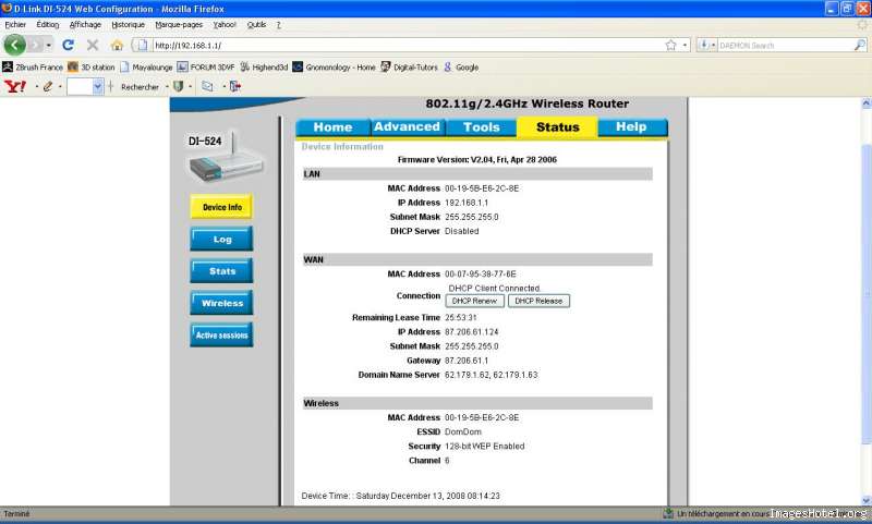

je vous link quelques screenshots de mon routeur, si ca peut en aider certains à comprendre...
http://www.imageshotel.org/images/3Donkey/lan_home.jpg
http://www.imageshotel.org/images/3Donkey/status.jpg
http://www.imageshotel.org/images/3Donkey/dhcp.jpg
Dites moi si vous avez besoin d'autres infos.
