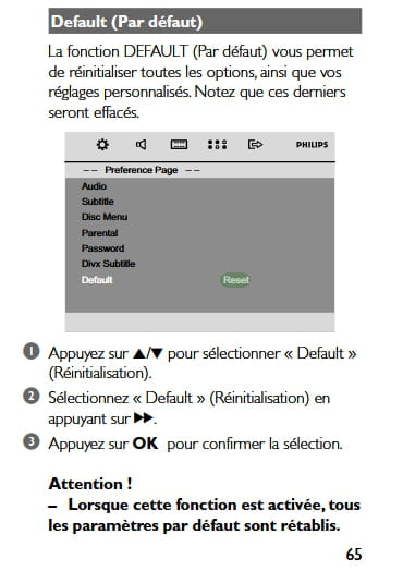

Ce que j'essaye de faire ; je cherche a effectuer une réinitialisation aux paramètres d'usine ( RAZ )b pour voir si cela débloque le contrôleur USB .
Mon blocage actuel : je réussi a entrer dans le service Mode de l'appareil , l’écran affiche bien en défilement la version du micro logiciel : 1 . 23 . 12 . VER , cependant une fois sur cet écran il m'est impossible de valider la réinitialisation .
J'ai déjà tenté toutes les méthodes classiques trouvées sur le net et l'assistance .
            * Appui bref sur stop ( façade ou télécommande ) pendant le défilement
            * Appuis sur play , Pause , Source , Éjection etc ....
            * Combinaisons des touches ( Stop + source )
            * Touches spécifiques de la télécommande ( Subtitle , Angle , etc ....)
            * Coupures électriques prolongées .
Rien ne se passe , l'appareil ne bascule jamais sur ( RESET ou NEW ) . Quelqu'un aurait_il l'astuce ultime ou le code exact de validation pour cette version spécifique du firmware ? ( Le manuel de service technique est disponible en ligne si besoin .

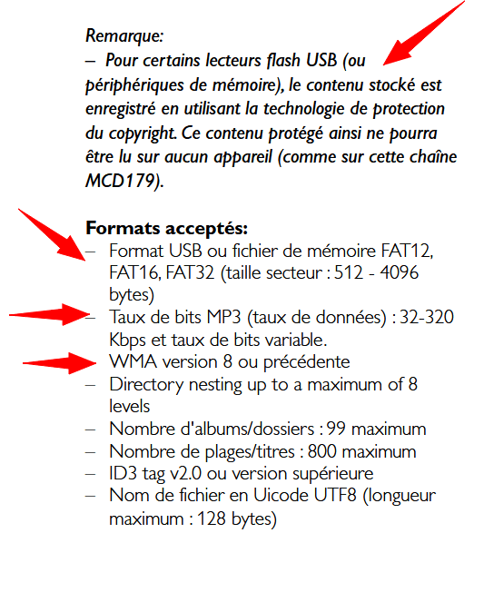

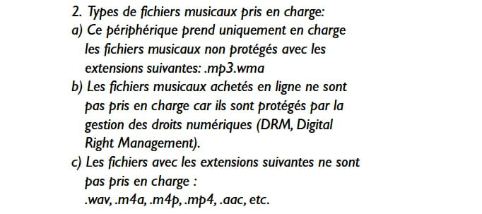

    1. baladur13 Messages postés 47425 Date d'inscription   Statut Modérateur Dernière intervention   14 418
      Je ne doute pas que "normalement" vos clés soient compatibles.
      Toutefois deux questions restent à vérifier :
      • absence de protection type DRM sur les morceaux de musique qui y sont enregistrés.
      • fichiers uniquement en .mp3 ou .wma
