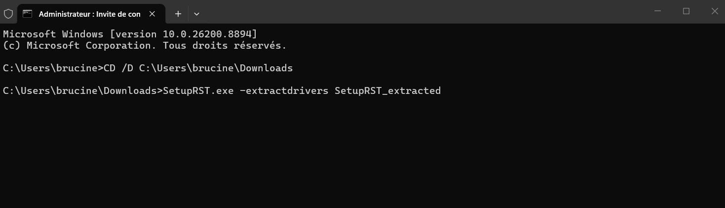

      Pour revenir à nos moutons, la syntaxe ./ est censéedonner à l'invite de commande le chemin de l'exécutable qu'on vient de télécharger, pas forcément dans Documents, chez moi j'ai décidé dans le navigateur que le destinataire de téléchargement est le bureau, sous Windows elle est foireuse.
      Il suffit d'utiliser SetupRST.exe -extractdrivers SetupRST_extracted à condition que ce fichier soit sur le même chemin que l'invite de commandes.
      La machine reconnaît par défaut le dossier System32, on peut alors y faire une copie de cet exe, sinon le chemin par défaut de l'invite de commande peut être variable et s'obtient en la lançant dans le menu démarrer, chez moi elle répond
      C:\Users\brucine
      Afficher les fichiers cachés si ce n'est pas déjà le cas:
      https://www.pcastuces.com/pratique/astuces/4563.htm
      Copier l'exe dans le dossier en question et la commande, maintenant ça va fonctionner.
      En supposant maintenant que ce dossier soit resté dans Téléchargements, le chemin est C:\Users\brucine\downloads (ou à l'identique on note ce chemin si c'en est un autre).
      Maintenant à l'invite de commandes je saisis la première commande pour donner le chemin puis la seconde, les fichiers seront extraits dans le dossier indiqué (ici Téléchargements)

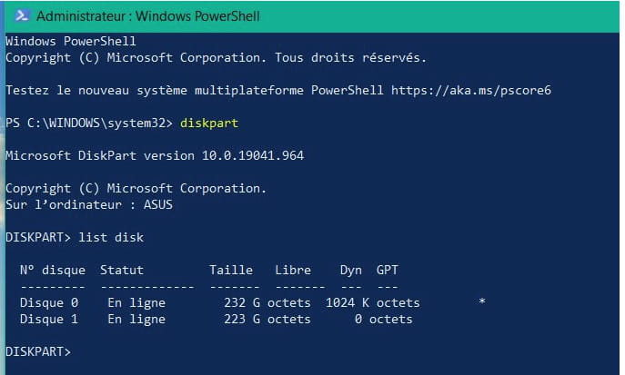

      regarde si le SSD est reconnu par " diskpart "
      pour ça au début du démarrage de l'installation de windows regarde en bas a gauche
      tu as " récupérer " tu clic dessus puis tu cherche la console de commande
      tu l'ouvre en mode " Administrateur " et tu tape " Diskpart "
      puis tapez "  list disk "
      tu verras si le SSD est reconus
      voir exemple ci dessous :
    2. @jfmimi
      c'est bon je vois bien mon disque dur SSD sous diskpart
