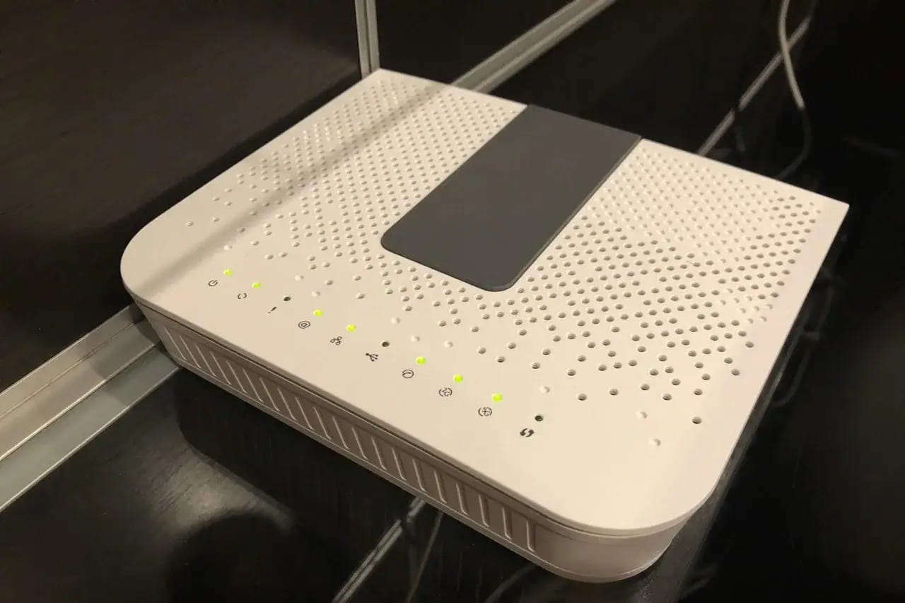

    Merci pour ta réponse, le routeur est un routeur Vodafone Fibra Sercomm FG824CD (ONT L3)

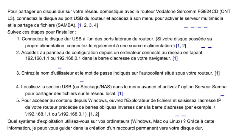

    J'ai suivi cette procédure:
    Tout se passe bien mais ensuite impossible d'accéder au disque dur.

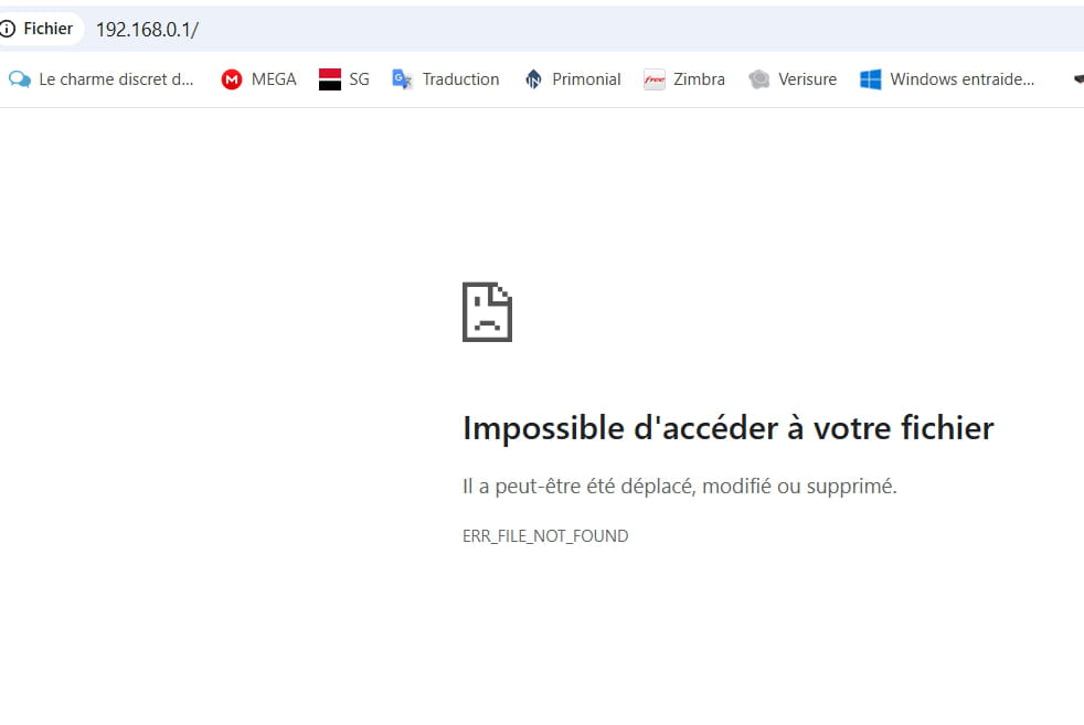

    Quand tu donnes dans l'explorateur l'adresse \\192.168.1.1 ou \\192.168.0.1 il se passe quoi ? tu as une erreur avec un message ?
  9. jlechat34 Messages postés 167 Date d'inscription   Statut Membre Dernière intervention   3
    J'ai ce message:
    1. jee pee Messages postés 31937 Date d'inscription   Statut Modérateur Dernière intervention   9 999
      Tu es dans un navigateur là, pas l'explorer de fichiers windows ?
  10. jlechat34 Messages postés 167 Date d'inscription   Statut Membre Dernière intervention   3
    Oui un navigateur.

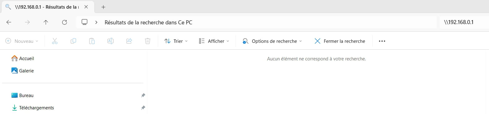

    Idem avec l'explorateur:
    1. Falgo
      Tu n'as pas écrit l'adresse au bon endroit. C'est juste à gauche qu'il faut l'écrire.
      Tu peux aussi faire un clic-droit sur le bouton Windows, et choisis "exécuter".
  12. jlechat34 Messages postés 167 Date d'inscription   Statut Membre Dernière intervention   3
    Merci, j'ai vérifié sur mon ordinateur toutes ces fonctions sont activées.

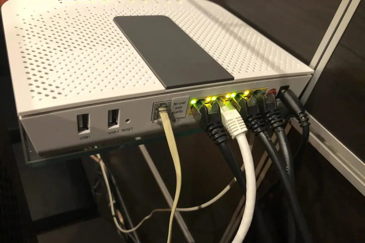

    Le voyant USB au dessus du routeur est bien allumé quand il y a une clé ? tu as essayé les 2 ports USB ? il y a des fichiers sur la clé ? elle est dans quel format (fat32, ntfs, exfat, ...) ? la clé est bien paramétrée en partage samba fichiers, pas multimédia ? y a-t-il dans l'interface du routeur une appli pour gérer/explorer les fichiers ? une appli pour formater la clé ?
  14. jlechat34 Messages postés 167 Date d'inscription   Statut Membre Dernière intervention   3
    Le voyant USB au dessus du routeur est bien allumé quand il y a une clé OUI
    tu as essayé les 2 ports USB ? Oui
