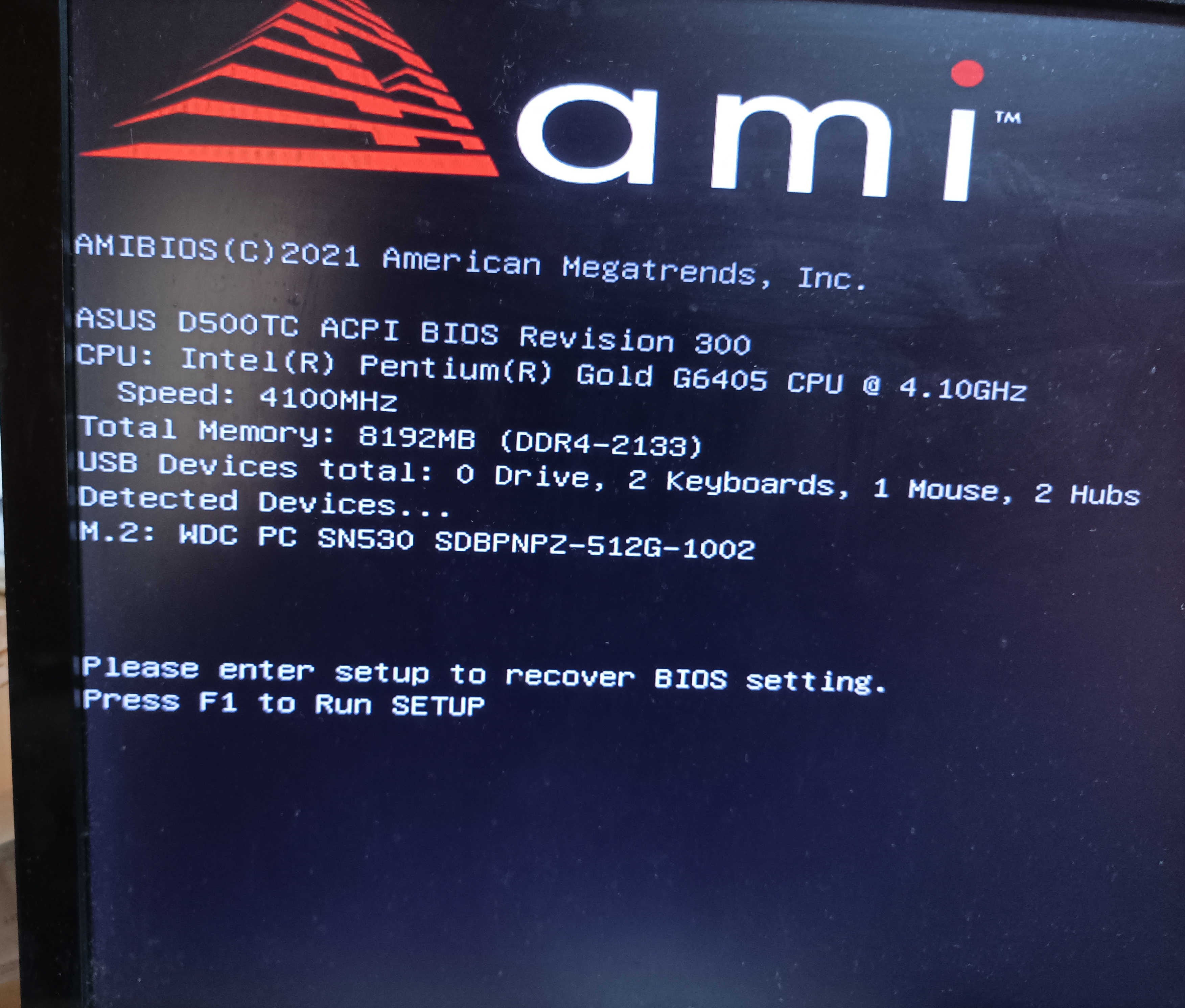

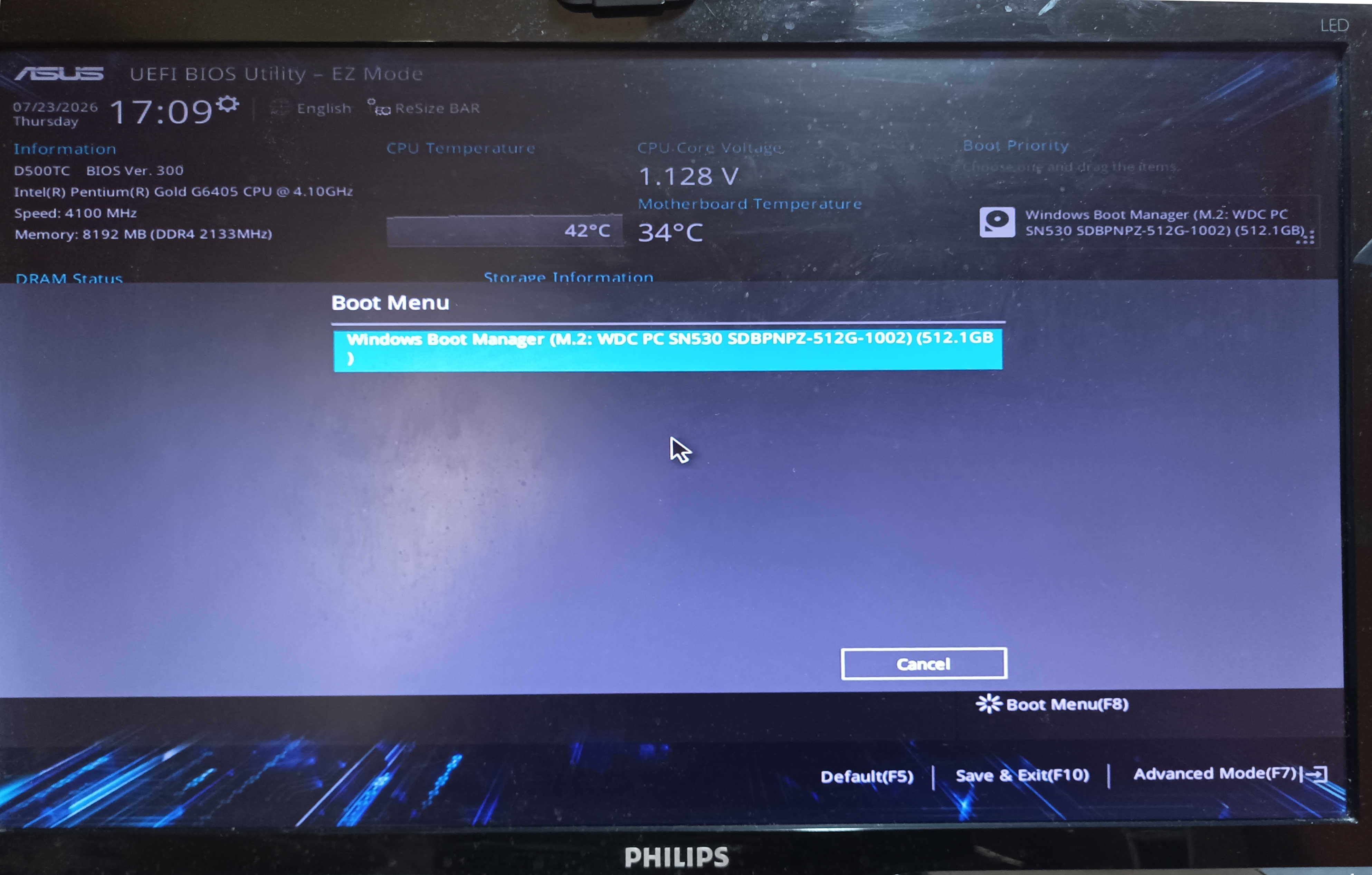

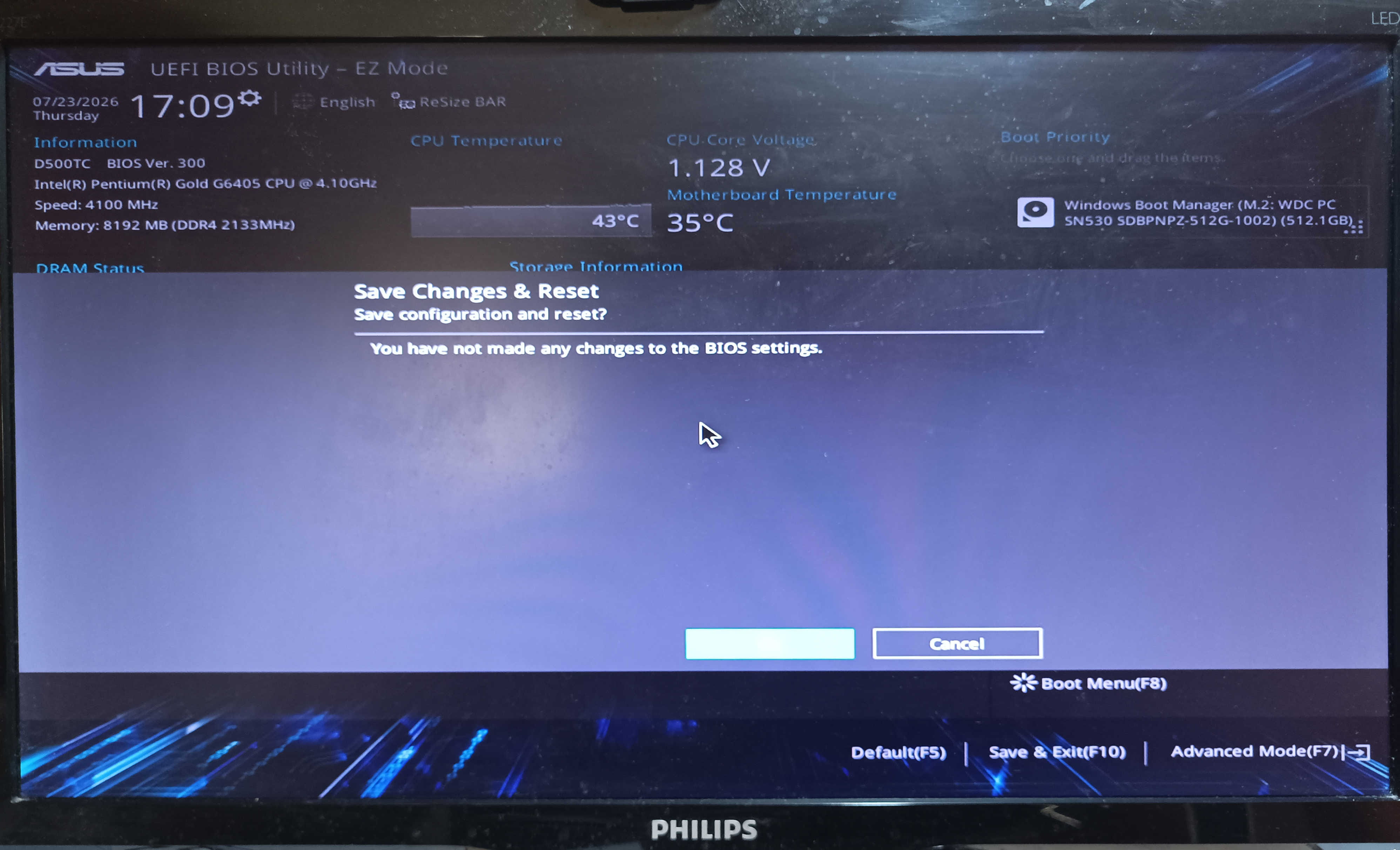

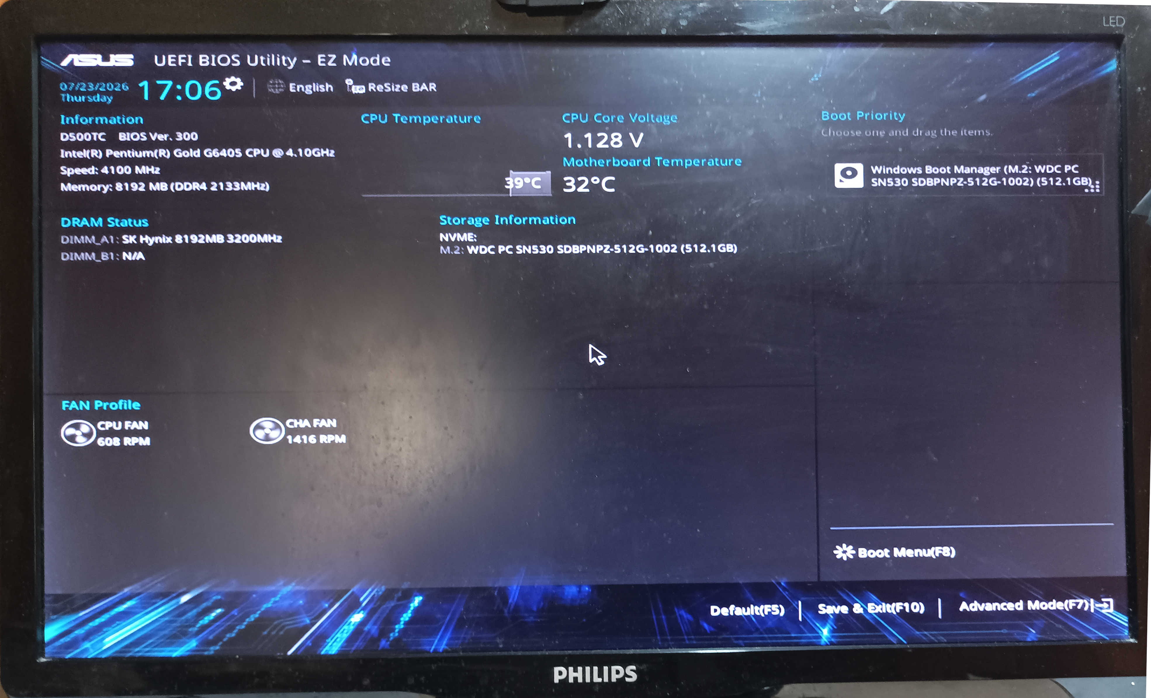

  4. teide07 Messages postés 95 Date d'inscription   Statut Membre Dernière intervention   1
    Bonjour.
    Windows 11 a été installé lors de la mise en route et du transfert des fichiers du précédent PC par un ami dépanneur informatique, qui n'habite plus ici. Je ne dispose pas de logiciels physiques.
    Voici les photos du BIOS jusqu'à ce qu'il ouvre Windows, je n'ai pas vu la colonne Boot Device. Je suis allé voir Boot menu et retour sans plus. Je sors en F10 pour le démarrage.
    Je vais essayer d'envoyer 3 autres photos si je peux, ne pouvant n'en mettre qu'une sur le message.

  9. jeannets Messages postés 28452 Date d'inscription   Statut Contributeur Dernière intervention   Ambassadeur 6 616
    OK, très bien pour les photos.  La config me semble bien.
    Au POST 6, on reconnait le disque de NVMe  (donc SSD) et il est bien choisi pour faire le démarrage vers Windows 11 par le "Boot manager"
    Au POST 8, tu pourrais faire F10  pour sortir du BIOS et démarrer vers Windows...
    À partir de ce moment là, explique ce qui se passe..? et ce qui s'affiche..?
    Il semble que Windows ne démarre pas bien... ou pas du tout..

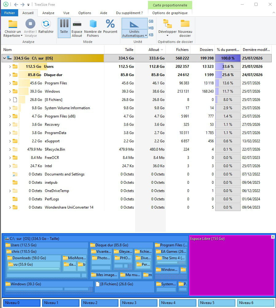

    Install l'utilitaire  "TreeSize Free" sur ton PC en vue de faire un inventaire du contenu.
    https://www.presse-citron.net/telecharger/utilitaire/disque_dur_cdrom_dvd/treesize.html

    En bas de "TreeSize", je lis que la place libre est de 150Go... Ce n'est pas la même chose que 15Go... Cependant, on ne sait pas comment c'est réparti..?
    -- On voit que les trois premiers dossiers occupent déja beaucoup de place... Il y a surement du ménage à faire là dedans...
    -- Le dossier "DisqueDur" (85Go). C'est quoi..?  et le dossier "User"  (112Go)  il doit contenir tous les fichiers issue de tes travaux...?
    Je suggère de trier le bon grain de ce disque... en utilisant un utilitaire chkdsk en mode "Console ou terminal" existant dans Windows...

  15. jeannets Messages postés 28452 Date d'inscription   Statut Contributeur Dernière intervention   Ambassadeur 6 616
    Le disque SSD est déclaré 512Go...Mais le disque C: est vu comme 334Go...
    Donc il manque 178Go... ou sont-ils donc passés..?
    Je veux bien admettre certaines partitions cachées pour le fonctionnement comme l'EFI et Recup, mais habituellement, ça ne dépasse pas les 2Go... Il en manque 176...?
    -- Une capture d'écran du "Gestionnaire de disque" serait bienvenue pour tenter de comprendre.
    Évidemment, ce disque, n'est déja pas bien grand... mais là, il devient étroit..!

    Tous mes fichiers travail sont sur le fichier nommé "Disque dur" les fichiers de mon ancien PC ont été mis à cet emplacement au démarrage de ce dernier.
    J'ai vu que mes fichiers tiennent moins de 80 Go, alors oui je me pose la question aussi pourquoi cette différence avec l'occupation du disque, les programmes ne tiennent pas tout cet espace ! Je ne vois pas où il pourrait y avoir un doublon. J'ai supprimé les fichiers temporaires.

      Disque virtuel, tu es sûr ? il s'agit pas de windows.old ou d'une copie reprenant tous les programmes inutiles, il faut étudier se qu'il contient, on utilise pas un programme comme l'antivirus sans savoir se dont il fait et te subordonne, c'est comme payé un forfait juste parce qu'un agent te l'a conseillé, c'est souvent inutile ainsi que la dépense qui va avec.
