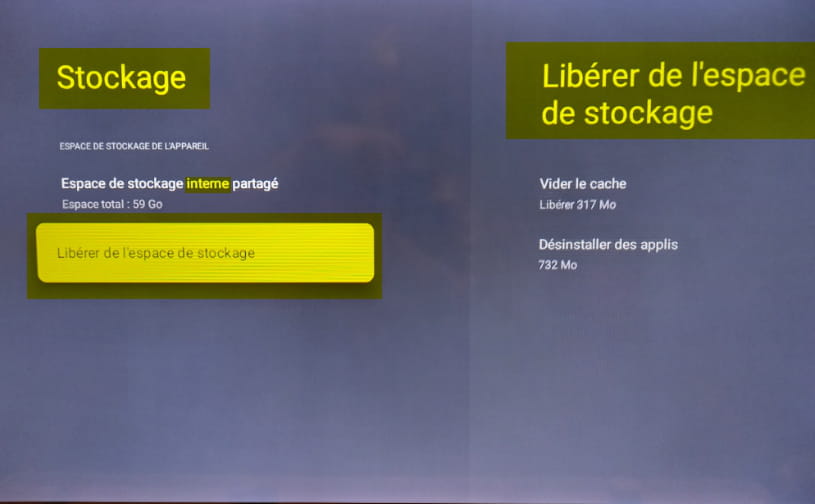

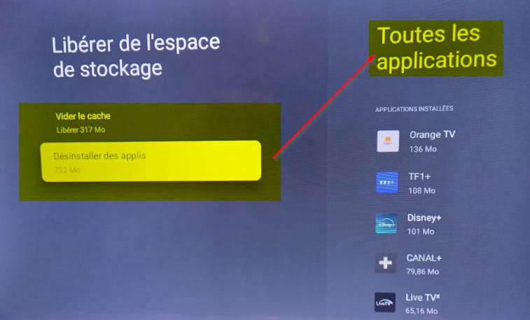

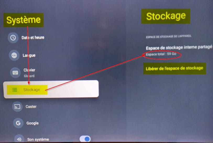

    1. Bonsoir,
      Le téléviseur stocke comment les applications sans aucune mémoire interne !
      Espace de stockage bientôt saturé
      Pourtant sur un de mes téléviseurs !
      Stockage interne de l'appareil !
  2. 0
      Il y a en effet bien à l'évidence un espace de stockage.
