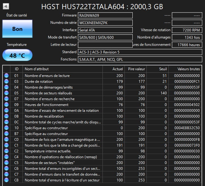

  1. Bonsoir,
    Le cliquetis étrange de ton disque dur pourrait indiquer un début de défaillance surtout s'il est accompagné d'erreurs de lecture.
    Il est recommandé de vérifier l'état du disque avec des outils de diagnostic comme CrystalDiskInfo et de sauvegarder tes données sur un autre support si ce n'est pas déjà fait.

  2. Bon il me reste encore un moment de scandisk (une heure), mais voilà ce que m'indique CrystalDiskInfo via cette image.
    Par contre je trouve la température un peu plus haute que les autres disque dur (qui varie entre 35 degrés et 40)
    1. Bon depuis que j'ai fait le Scandisk le disque dur ne fait plus de bruits étrange, j'ai quand même prit les devants pour changer ce disque dur au cas où les bruits reviennent.
      Merci quand même de l'aide.
