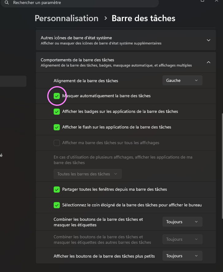

  5. Kori-Kori Mensajes publicados 2501 Fecha de registro   Estado Miembro Última intervención   440
    Hola a todos,
    Intentar esto:
    1. Domy31 Mensajes publicados 388 Fecha de registro   Estado Miembro Última intervención   197
      Hola
      Sí, efectivamente ya había hecho esta manipulación anteriormente, pero no hay manera
      Reinicio entre cada opción: desmarcar "Ocultar automático" OK al reiniciar.
      Luego marco "Ocultar automático" No OK al reiniciar....
      Gracias de todas formas #Kori-Kori

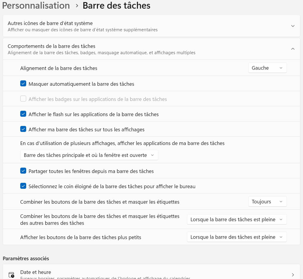

  6. Domy31 Mensajes publicados 388 Fecha de registro   Estado Miembro Última intervención   197
    Hola y buenos días,
    Gracias #_Ritchi_ buscando un poco en tu enlace: microsoft.com problema-avec-ma-barre-de-taches y está explicado:
    • Ajustar la configuración de pantalla
      A veces, la escala de la pantalla o la presencia de múltiples monitores pueden causar problemas de superposición.
    • Abre Configuración > Sistema > Pantalla.
    • Asegúrate de que la escala esté configurada al 100 % o a un nivel recomendado.
    • Si tienes múltiples monitores, asegúrate de que la barra de tareas esté configurada para mostrarse solo en la pantalla principal.
    Así que efectivamente configuré la escala al 100% en los 2 monitores y de esta manera la barra funciona normalmente en mis 2 pantallas, incluso después de varios reinicios.
    Por lo tanto, el problema de la aparición de la barra sobre las ventanas está resuelto, con la escala al 100%.

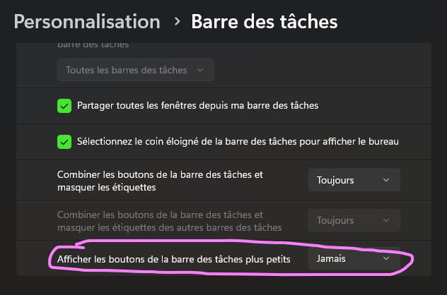

    1. Kori-Kori Mensajes publicados 2501 Fecha de registro   Estado Miembro Última intervención   440
      Hola,
      Ver si esto puede ayudar
      todo al final, tamaño de los íconos.
    2. Domy31 Mensajes publicados 388 Fecha de registro   Estado Miembro Última intervención   197 > Kori-Kori Mensajes publicados 2501 Fecha de registro   Estado Miembro Última intervención
      Gracias #Kori-Kori
      Me dices "todo en la parte inferior, tamaño de los iconos. " Pero no veo esa información en tu ilustración, en mi "Personalización > Barra de tareas" tampoco:
      ¿Te parece muy parecido, verdad?
      ¿Podrías decirme dónde puedo encontrar esa información "tamaño de los iconos?" Gracias.
    3. Kori-Kori Mensajes publicados 2501 Fecha de registro   Estado Miembro Última intervención   440 > Domy31 Mensajes publicados 388 Fecha de registro   Estado Miembro Última intervención
      Choice: Jamais, siempre,...)
    4. Domy31 Mensajes publicados 388 Fecha de registro   Estado Miembro Última intervención   197 > Kori-Kori Mensajes publicados 2501 Fecha de registro   Estado Miembro Última intervención
      ¡Ah, vale! sí ya lo había probado, pero no, no funciona.
      Gracias de todos modos
