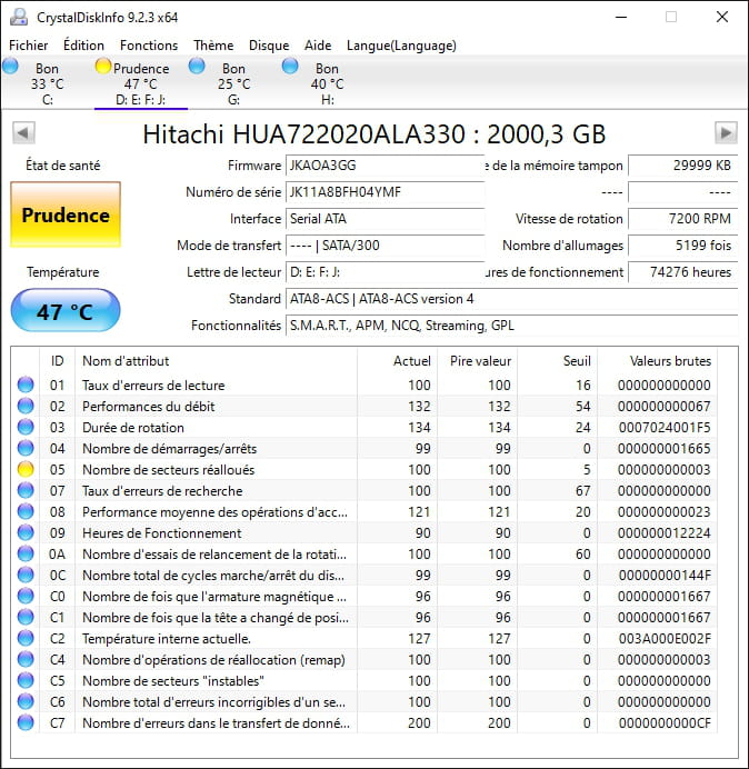

      1. crytal disk info  me dit prudence

        1. Normal, ton disque est mourant, déplace les données importantes le plus vite possible, avant qu'il ne soit trop tard.

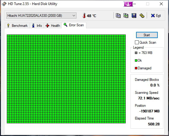

        je suggère de faire un scan de tous les Cluster ...du disque... ça dure toute la nuit..
        HD_Tune voir ici https://www.clubic.com/telecharger-fiche12775-hd-tune.html
        ou ici https://www.hdtune.com/files/hdtune_255.exe
        Il faut prendre cette version gratis... et l'installer sur le PC
        Faire les tests "Benchmark" puis Health puis Error scan... et Start à chaque fois.. en sélectionnant bien le bon disque haut gauche... c'est ce dernier qui prend du temps.
        Les carrés verts sont bons et les rouges défectueux...
        L'icon de disquette permet un enregistrement d'écran du test.. ce serait interessant de les copier ici pour la suite...
        Voila.. bon Diag.
            OK, bien pour ces captures d'écran... Ce disque n'est pas totalement "Mauvais", Il y a seulement deux zones qui sont abimées... on les voit sur l'image du Benchmark à environ 12% et aussi dès les premiers secteurs entre 0 et 1% il y a un pic très abrupt qui chute le niveau du signal... Et oblige à faire des relectures pour avoir des datas reconnus.
            Ceci correspond à une maltraitance...Mécanique ou électrique du disque, genre choc ou coupure de tension... ou autres..??? il n'est pas possible de réparer ces genres de défauts par des particuliers... du genre supprimer l'allocation des secteurs concernés...en Hitachi.
            Par contre, il doit etre possible de créer des partitions (non allouées) autour de ces deux zones en visant large... voir même en débutant le disque à 15% du début. Il resterait quand même 1700Go, ce qui n'est pas négligeable...
            Attention: ce disque ne pourra plus Booter pour démarrer un OS. Il pourra seulement servir pour du stockage de Data, téléchargement, Photo/Vidéo et ++, en interne ou sur USB...
            Voila mon Humble avis... faire du stockage, sans dépenser; et éviter les erreurs, pour encore quelques temps.
