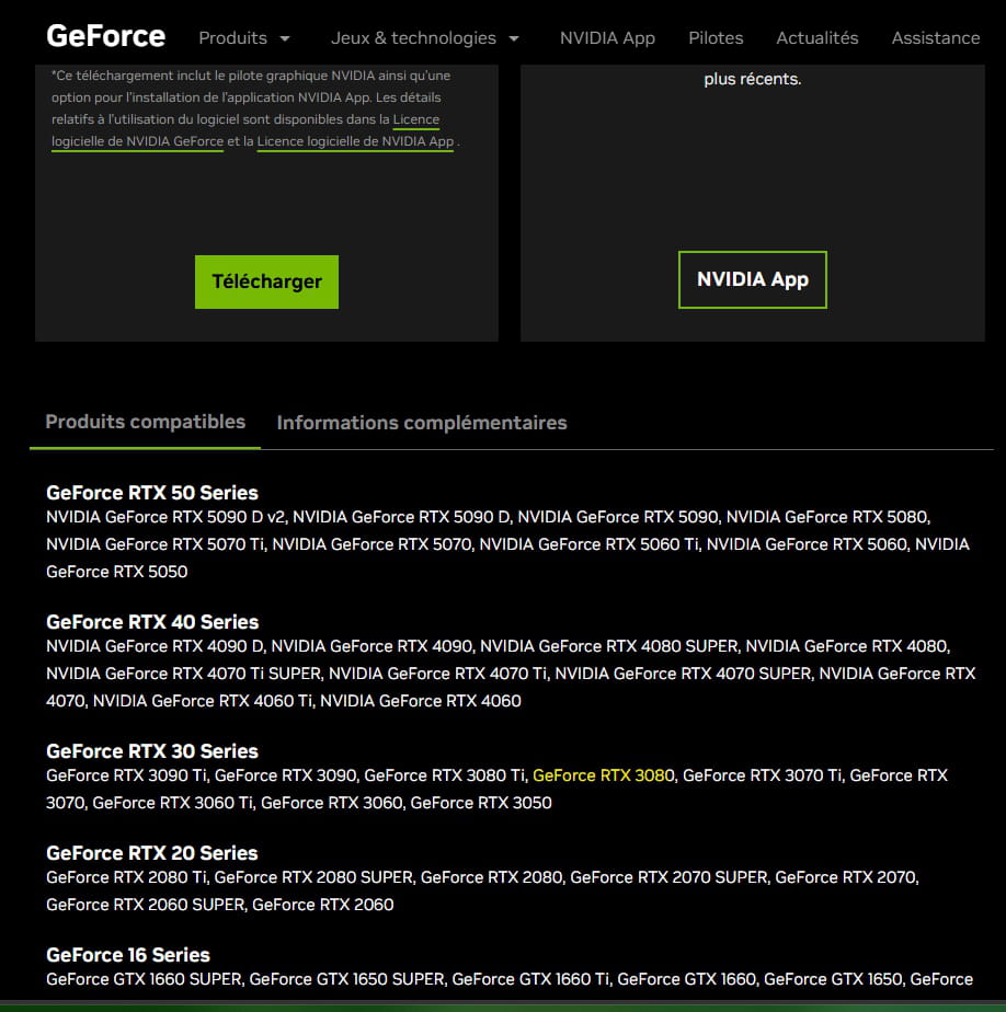

Résultats de pilote | GeForce RTX 3080 | Windows 11 | NVIDIA
Pilote NVIDIA Studio 610.47 | Windows 11
