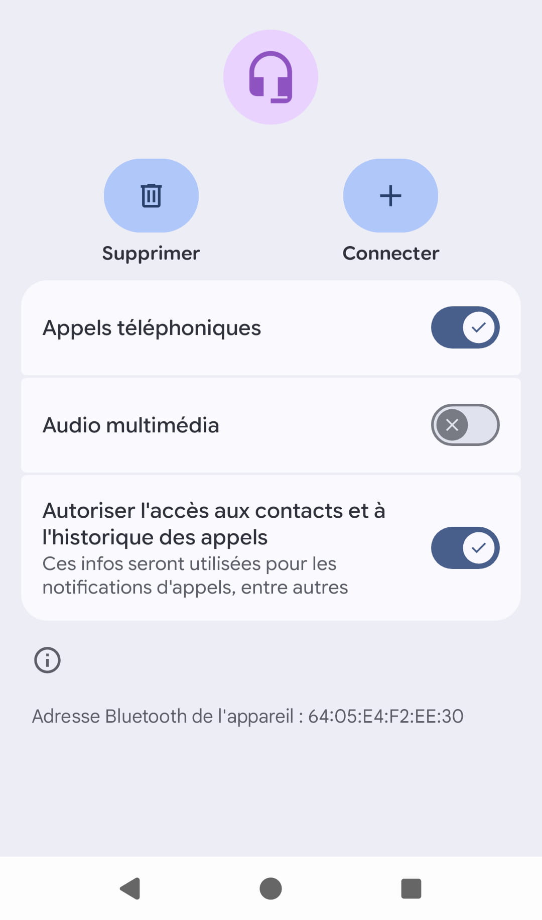

      1. J' ai trouvé !!!!
        J' ai donc bien ce que je recherchais, à savoir pouvoir appeler et recevoir mes appels en mains libres avec le téléphone connecté en bt (j' ai la voix de mon interlocuteur dans les hauts parleurs et lui m'entend), la radio se coupe pour l'appel
        Mais ce qui m'embêtait, c'était que mon téléphone ne me notifiait pas avec un son mes SMS (et WhatsApp).
        Sur mon téléphone, dans les paramètres bt sur la ligne correspondante à mon autoradio, je laisse bien évidemment "appels téléphoniques" activés, mais par contre il faut désactiver "audio et multimédia"
        Et c'est nickel !!! Plus obligé de regarder le téléphone toutes les 5mn. J' ai mes notifications sonores habituelles .
        En espérant que ça puisse servir
