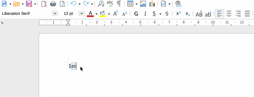

Ma question n'est pas comment mettre un/des caractères en exposant ou en indice, mais comment changer leur taille par rapport au texte normal.
Je trouve les indices un peu petits, et ça ne facilite pas la lecture...

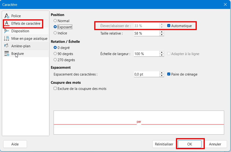

    Si on procède comme le fait trotte-menu dans sa vidéo, il y a effectivement une modification de l'interligne.
    Mais si on passe par le menu Format > Caractère, comme il l'a d'ailleurs indiqué, la position s'ajuste automatiquement et l'interligne n'est pas modifié.

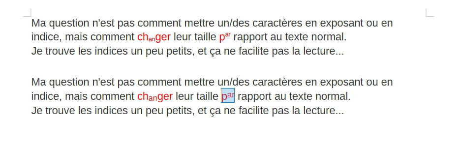

    Le résultat :
    En haut, les indices et exposants ont leur taille par défaut. En dessous, j'ai augmenté leur taille et on peut constater que l'interligne est resté le même.
    C'est dû au fait que le logiciel a changé la position de l'indice (ou de l'exposant) par rapport à la ligne de texte.

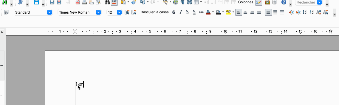

      Augmenter la taille d'un exposant est possible (Menu Format > Caractère) mais il y aura décalage de la hauteur de ligne.
        Ça ne ressemble pas trop à l'interface de LibreOffice !
      2. @Pierr10
        Non c'est celle d'OIpenOffice ; mais c'est la même démarche sur LibO

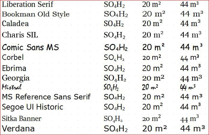

      Effectivement, toute augmentation de taille d'un exposant ou d'un indice modifie la hauteur d'interligne.
      Tu pourrais changer de police pour ton document, en faisant des essais jusqu'à obtenir une lecture plus facile pour toi.
