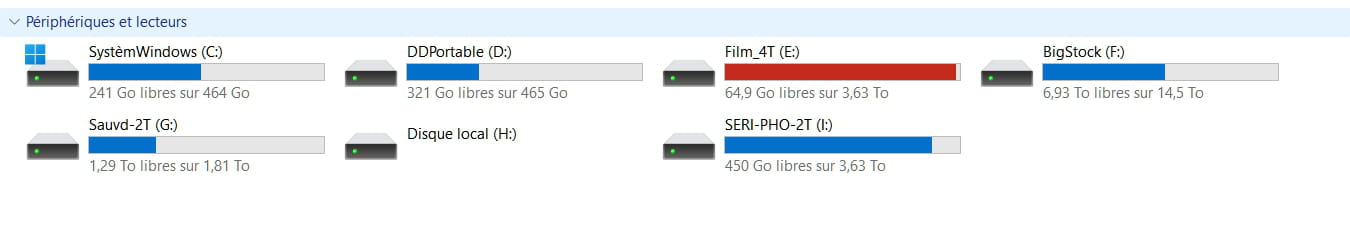

Dimanche j'ai rebranché un par un mes disques externes jusqu'à trouver le H: un des DDur qui semble le responsable du blocage :
Sur la copie d'écran ci dessus le H: ne donne aucune Info ...

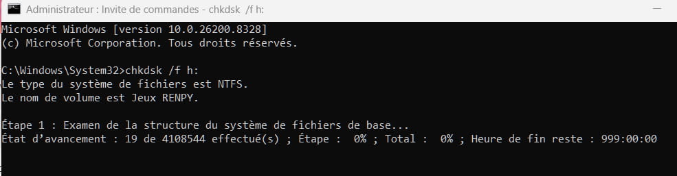

    chkdsk /f h:
    Pas de backslash après le h

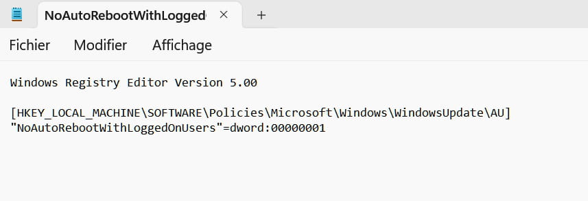

    Et cette clé .reg à exécuter
    Windows Registry Editor Version 5.00
    [HKEY_LOCAL_MACHINE\SOFTWARE\Policies\Microsoft\Windows\WindowsUpdate\AU]
    "NoAutoRebootWithLoggedOnUsers"=dword:00000001

      OK j'ai relancé chkdsk en tenant compte de tes observations sans l'antislash
      Heu ... :

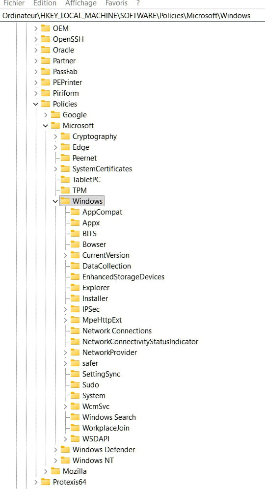

      en cherchant un peu j'ai ouvert le registry mais  je ne trouve pas \WindowsUpdate\
      Merci d'avance

      Il faut pour le fichier .reg, prendre le texte en gras, et faire un fichier texte qui peut se nommer NoAutoRebootWithLoggedOnUsers.txt avec le texte en gras dedans
      Ensuite Enregistrer sous > Type: Tous les fichiers
      Avec le mon du fichier qui se termine par .reg plutôt que .txt
      Exécuter le fichier .reg en double cliquant dessus, et accepter les risques.

      Je réexplique : je lance l'explorateur de fichiers sur "Ce PC", je vois tous mes DDur.
      1 - je branche le H: et au bout de d'1 minute environs je vois apparaitre le H: mais sans info. (voir ci dessous)
      2 - Si je lance (CDI)  CrystalDiskInfo rien ne se passe, au bout de 30 Minutes, si je lance le gestionnaire de Taches je vois ce programme dans les "Processus en arrière plan".
      3 - Je débranche le H: instantanément le programme se lance et Oui, les seules info que me donne CDI sont sur mes disques C D E F G et I:  qui sont bon.
      4 - Si je rebranche le H il n'apparait pas dans l'explorateur.
      5 - Si je ferme CDI après quelques instant et le H: apparait dans l'explorateur.

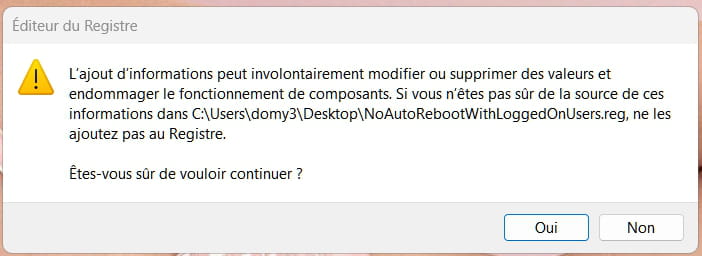

    1. WOuaaa ! ! ! J'aime pas trop le " et accepter les risques."
      Mais allons y pas à pas (vérifie si j'ai pas fait d'erreur) stp

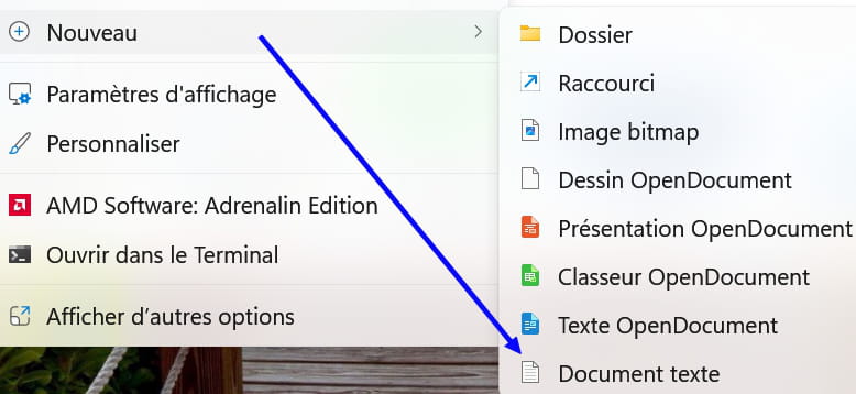

      Créer un Fichier Txt : clique droit sur le bureau et
      Voilà ce que j'y ai mis dedans :
      J'ai suivi ta logique enregistrer sous etc.

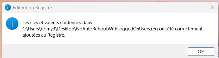

      Je double clique cela
      Donc petite mise en garde : même pas peur je clique "OUI"
      Et miracle
      Cela me parait séduisant car pas de défense de mon Windows 11 ...
      J'ai toujours Chkdsk en fonctionnement mais toujours sans réponse.
      Est ce que cela te parait correcte ?
      Merci de ton aide, j'ai l'impression que nous allons nous en sortir ...

      Comme c'est la première fois que je me sert de Chkdsk,
      Est ce que cela te parait correct ? au fait pas de changement dans l’explorateur de fichier au sujet de H: (toujours aucune info)
      Si j'ai bien compris c'est à la fin de chkdsk que je dois mettre les commandes que tu m'expose ?
      Edit :
      j'en suis à 260 sur les 4108544 un rapide calcul de ratio me ramène à environs 50 Heures pour en voir la fin.

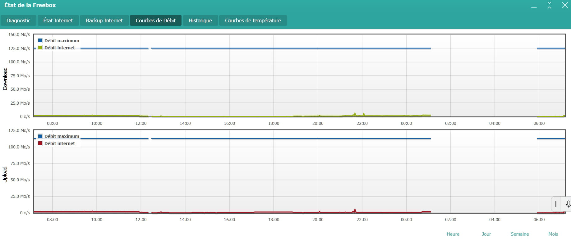

        Une panne secteur générale dans notre région. Voyons comment savoir quand cela est arrivé :
        Car je vous le rappel hier soir j’avais laissé CHKDSK en marche, avant d’aller me couché, vers 11 heures, il avait d’ailleurs déjà trouvé 3 erreurs sur le disque.
        Maintenant que fais-je ? Attends, ma Belle (et oui, des fois je me flatte) d’abord débranche le Disque dur en panne et tente l’allumage de ta machine :
        Tiens ! Tiens , tiens que vois-je n’éteignez pas votre ordinateur : Misa à jour 30%, NON, c’est pas vrai ….
        Je vais déjeuner pendant que l’engin continu ses co**eries ….
        Après les redémarrage d’usages : j’ai la main voyons
        regardons ce qui c’est passé :
        Je lance "http://mafreebox.freebox.fr" voila le résultat :
        4 heurs 50 de coupure secteur.

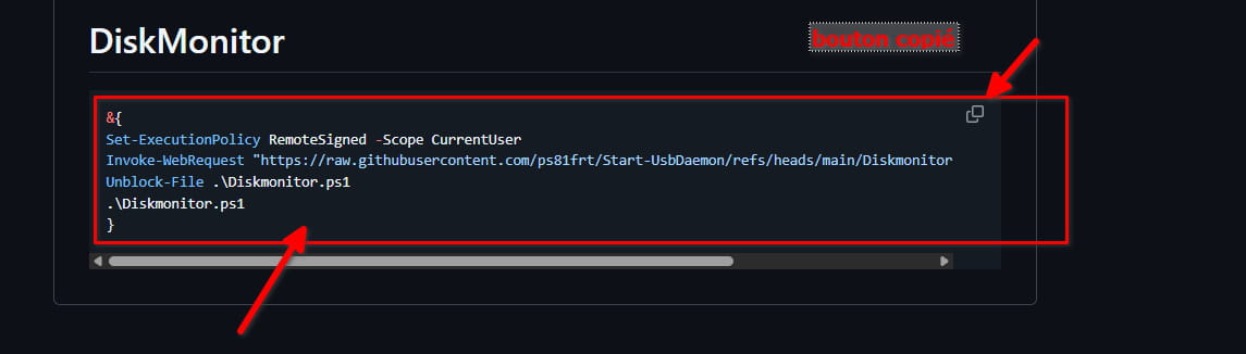

          Ont peut controler si ce n'est pas matériel:
          RDV sur cette page tout en bas DISK MONITOR:
          https://github.com/ps81frt/Start-UsbDaemon/tree/main
          copier coller le code dans un terminal et entrer
          Il va détecté tous les disque présent et si un se déconnecte nous le verrons.
          ont pourra diagnostiqué ou exclure le fait qu'il se co et deco. faux contact cable pilotes ect...
          la 1ere ligne le chemin vers le fichier le log. se remplira a mesure.
          partager ici par la suite le fichier.
          copier coller ceci voir image:
          Déconnexions/reco rapides ---> Câble/boîtier HS
          Apparition lente (>30s) ---> Disque en train de mourir (têtes ou firmware)
          Script qui rame ---> /bloqueDisque en timeout (nécessite récupération pro)
          Rien ne change mais disque absent ---> Port USB mort ou contrôleur

            Bonjour a tous, hier j'ai copier une toute petite partie de mon "H" ce matin je voulais recommencer les copies de mes fichiers du H: et supercopier me répond qu'il ne copie pas car l'accès est refusé, j'essaie Recuva et lui me dit qu'il ne peut pas lire ce Disque. Alors revenons au bon vieux CHKDSK
            Mais :
            C:\Users\domy3>chkdsk /f h:
            Le type du système de fichiers est RAW.
            CHKDSK n’est pas disponible pour RAW lecteurs.
            Mais qu'est ce donc ce RAW ? ? ? ? et comment revenir à un disque normal ?
            PS: je commence à penser que ça sent très mauvais ce truc, Non ?
            Et d'un coup je pense à quelque chose, je sais que l'on peut formater un Disque en mode "Rapide" si mes souvenirs sont bon seul la FAT est affectée pas les données de la surface, alors ma question si je fais cela peut on récupérer les données restantes dans les secteurs, clusters et autres mots que j’emploie sans en connaitre le sens ?
            1. En cherchant a quoi correspondait "RAW" je suis tombé sur un logiciel "EaseUS Data Recovery Wizard ici" qui dit récupérer voir réparer le disque dur.
              Qu'en pensez vous ???
