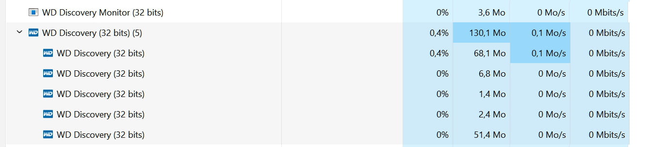

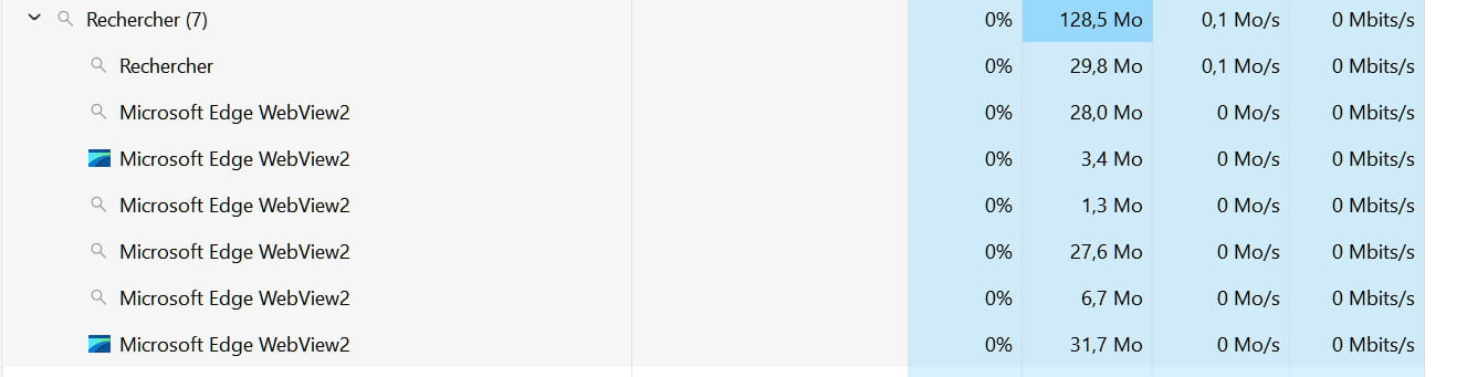

Depuis plusieurs semaines j'ai des problèmes avec le Gestionnaire de fichiers et depuis ces derniers jours c'est systématique quand j'ouvre l'Explorateur il met plus de une seconde mais moins de 2 pour afficher, si je clique dans la fenêtre ainsi ouverte il me répond :
Du coup j'ai chercher à savoir qui pouvais me ralentir autant, Est ce ?  :
Je me sert pas à quoi cela sert ! ! ! !
ou est ce que WD discovery est obligatoire ? il est vrai que j'ai 5 DDur Western Digital de branchés en USB sur ma tour
