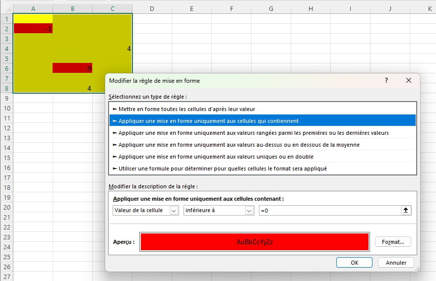

J'ai une plage de cellules qui va de A1 à C5. Dans cette plage, j'ai en A2 et B6 des nombres négatifs. En C4, B8, j'ai des nombres positifs. Le reste, des cellules vides.
Demandant une mise en forme conditionnelle par une couleur rouge uniquement pour les cellules ayant des nombres négatifs. Mais en sélectionnant l'ensemble de la plage de cellules et en appliquant la mise en forme conditionnelle, Excel met en rouge aussi les cellules vides.
Comment éviter ce problème (pas de mise en forme pour les cellules vides).

    Crée la règle comme ci-dessous :
    Daniel

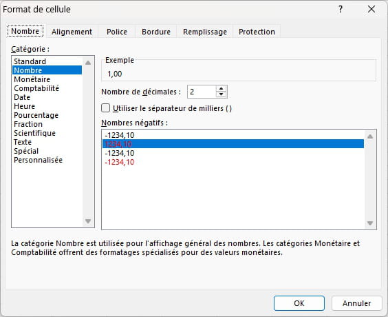

      1. Bonjour
        Ou encore le format rouge pour les nombres négatifs
        Cordialement

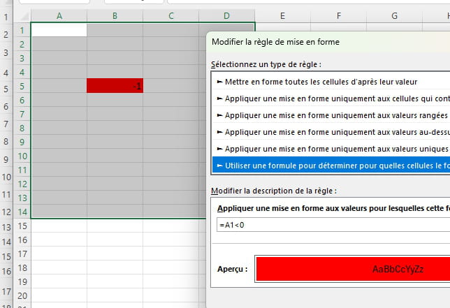

          Si on veux colorer le fond de la cellule il faut bien utiliser les MFC.
          La proposition de danielc0 est tout à fait juste.

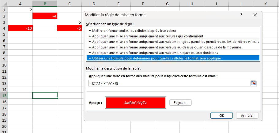

          Toutefois tuankiet a très certainement utilisé la dernière proposition des MFC ** utiliser une formule ...** mais a oublié la condition ** ne pas tenir compte des cellules vides **
          Dans ce cas, pour le sélection A1:C5 la formule devrait être =ET(A1<>"";A1<0)
          Cordialement

        2. Tu as tout à fait raison Daniel ; les vieilles certitudes non vérifiées :)).
          Alors notre ami a peut-être inclus le "0" dans sa formule ; nombre qui n'est pas négatif
          Avec =A1<=0 les cellules vides se colorent
