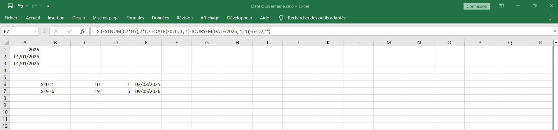

J'ai un fichier avec la formule ci-dessous pour afficher la date. C'est pas moi qui l'ai faite. Le système: 4 colonnes, B C D E. En C on met le nombre de la semaine, en D le nombre du jour. En B, formule ="S"&C7&" J"&D7  En 2025 la semaine 10 commençait un lundi. Alors si on met en C et D : 2 et 1, ça donne en B: S10 J1 et en E: 3 Mars   J'essaie de l'adapter à l'année 2026 mais j'y arrive pas. On est samedi 9 mai, semaine 19. La semaine prochaine si je mettais 1 2 3 4 5 dans la colonne D ça donnerait pour jeudi et vendredi (jours 4 et 5): 14 Mai et 8 Mai. Je ne comprends pas. Merci d'avance
=SI(NBCAR(B7)<>6;"";7*C7+DATE(2025;1;1)+JOURSEM(DATE(2025;1;D7);2)-12)

    Le premier lundi de la semaine C7 est rendu par:
    =7*C7 +DATE(2026;1;1)-JOURSEM(DATE(2026;1;1))-5
    https://www.bonbache.fr/lister-toutes-les-semaines-d-une-annee-avec-excel-612.html
    Si je veux la date correspondant au jour de semaine D7, je dois ajouter D7-1 donc en simplifiant:
    =7*C7 +DATE(2026;1;1)-JOURSEM(DATE(2026;1;1))-6+D7

    1. Il y a un téléscopage dans ta description, je ne peux pas avoir à la fois 2 en C7 et 1 en B7 avec B7 = S10 J1 et E7 au 3 mars, je suppose donc un lapsus où C7 vaut 10.
      Si ma correction est exacte, j'ai bien sûr testé et cela ne peut que marcher.
      Cela dit, il est étrange que tu poses la question alors que tu as posé la même il y a un an et que la formule que tu mets en exergue en est une autre.
      https://forums.commentcamarche.net/forum/affich-38208446-comment-afficher-la-date-depuis-la-semaine-et-le-jour
      Si c'est celle que tu veux utiliser, décomposons, admettons C7=19 et D7=6, la date recherchée est le 9 mai.
      Le 1er janvier 2026 est un jeudi, =7*C7+DATE(2026;1;1) ramène le jeudi
      7*19=133 jours plus tard, 14 mai.
      D7=6 est par définition un samedi, le fait d'ajouter au précédent le numéro du jour
      JOURSEM(DATE(2026;1;D7);2) repousse au premier même jour suivant,
      samedi 16 mai, ce n'est alors pas 12 mais 7 qu'il faut soustraire:
      =SI(NBCAR(B7)<>6;"";7*C7+DATE(2026;1;1)+JOURSEM(DATE(2026;1;D7);2)-7)
      Mais la formule reste incohérente si le premier jour de l'année est comme en 2024 un lundi où elle rend le dimanche 12 mai là où les deux autres formules fonctionnent correctement.

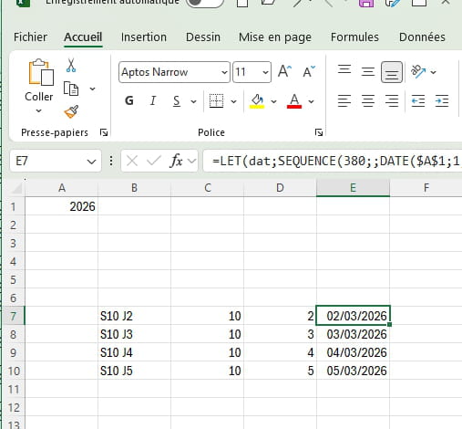

  3. Bonjour,
    Avec l'année en A1, solution avec Excel 2024 ou postérieur. Pour tout type de semaine :
    =LET(dat;SEQUENCE(380;;DATE($A$1;1;1));sem;BYROW(dat;LAMBDA(d;NO.SEMAINE.ISO(d)));tbl;ASSEMB.H(dat;sem);FILTRE(dat;(JOUR(dat)=D7)*(sem=C7);""))
    Daniel

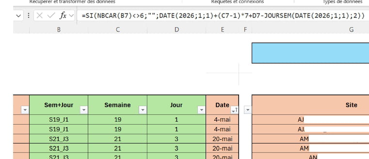

  4. Bravo d'avoir retrouvé ça. Cette formule est dans le tableau (partagé) d'un autre collègue, c'est pas moi qui l'ai faite.
      Ton commentaire du 20 mai est passé à la trappe et n'est visible que depuis ton profil, c'est actuellement un bug à la mode sur le forum.
      Il ne dit pas quelle formule tu as utilisée et ce qui y fonctionne ou dysfonctionne.
      Tu devrais le cas échéant mettre ton fichier en ligne purgé le cas échéant de données confidentielles de sorte à ce que chacun puisse essayer de trouver la cause d'un dysfonctionnement s'il y en a un.
      https://cijoint.org/
  5. c'est cette fonction qui marche (en cellule E7, première formule dans la colonne Date) mais j'y comprends rien, je ne vois pas où est le problème.
