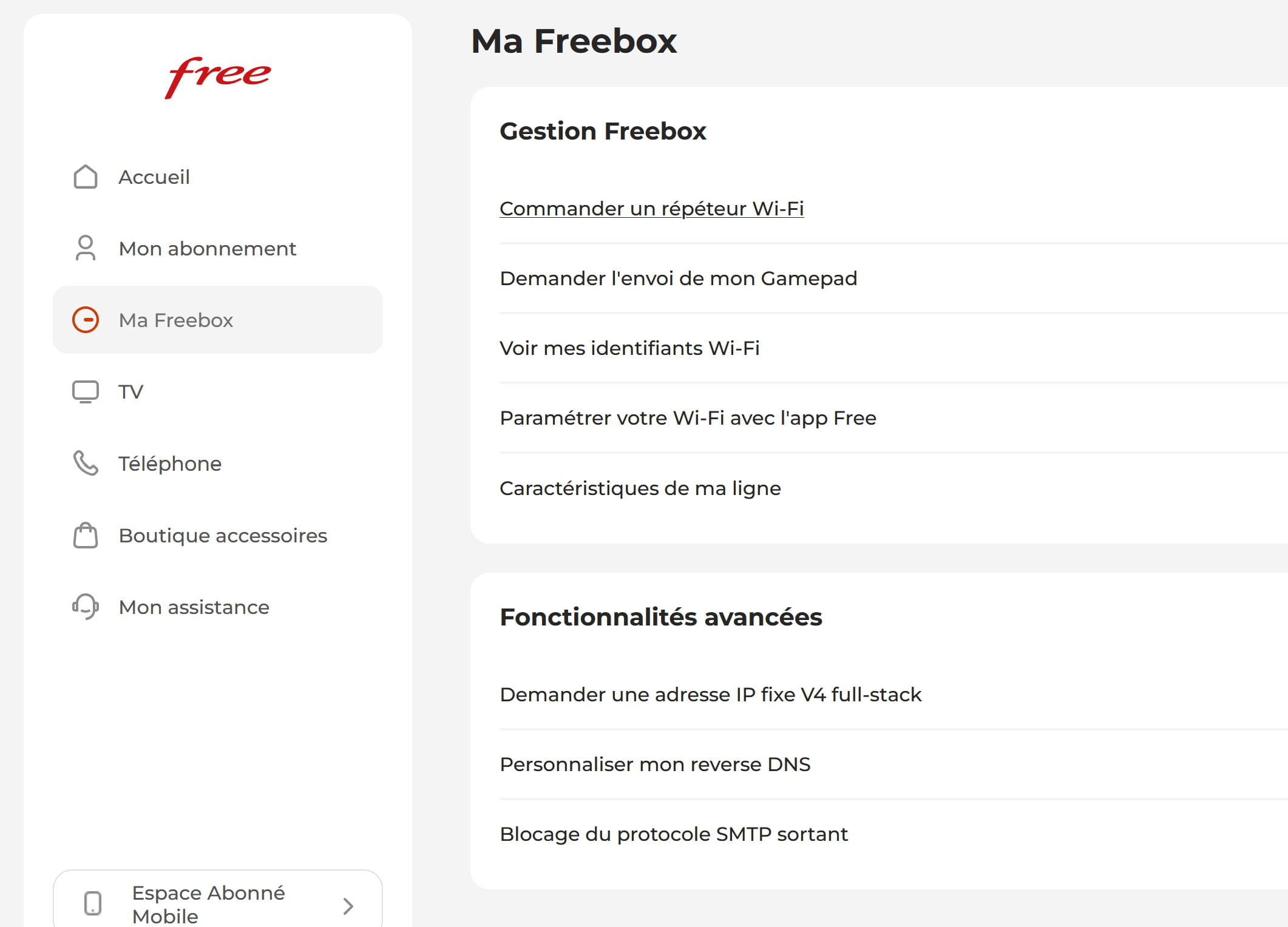

    déjà, sur ton compte Free (ma freebox), es tu en ipv4 dédiée ou partagée, si elle est partagée, il faut demander une ipv4 fullstack.
    page ma freebox © brupala

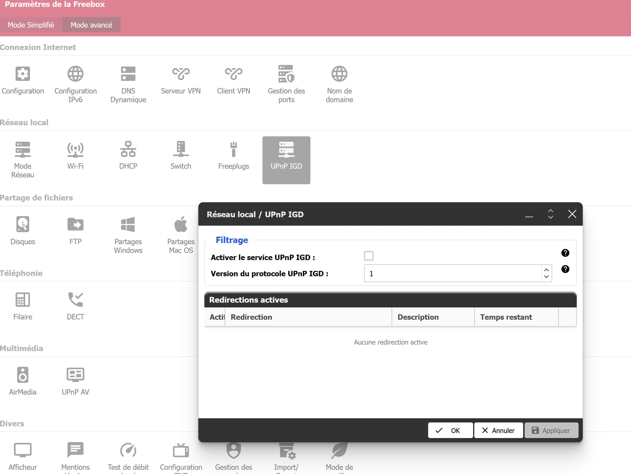

    Après upnp c'est dans les paramètres de la box, réseau local upnp igd à activer:
    upnp igd freebox os © brupala

      Peux-tu me dire où voir si je suis en ipv4 dédiée ou partagée, stp ?
      Concernant le service UPnP IGD, c'est activé.

      1. brupala Messages postés 111142 Date d'inscription   Statut Membre Dernière intervention   14 442 > vegansound Messages postés 130 Date d'inscription   Statut Membre Dernière intervention

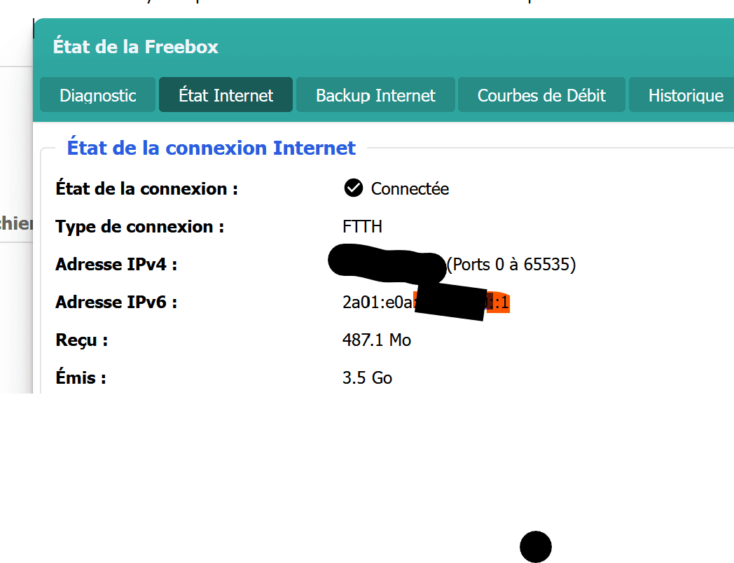

        Si tu ne peux pas demander de full stack, parce que tu y es déjà, c'est que tu es en ip partagée, dans état de la freebox aussi, tu vois que tu n'as pas les 65536 ports en ip partagée:
        adresses ip box © brupala

        Je peux faire la demande de full-stack sur le site. Je le ferai au dernier moment, quand on aura épuisé les autres options.

    Et donc, concernant l'état de la Freebox, j'ai tout comme toi, sur ta capture, sauf que moi j'ai ça : "(Ports 32768 à 49151)".

      tu n'as donc pas de full stack, ton adresse ipV4 publique est partagée, de plus tu n'as pas la plage de ports la meilleure pour permettre un service en ligne (0 à 16383), car l'expression vulgaire et approximative "ouvrir le nat" consiste à permettre un service en ligne sur internet.
      Tu n'as aucun risque à avoir un full stack, donc tous les ports tcp et udp à ta disposition, c'est juste la situation normale, c'est ta situation actuelle qui ne l'est pas, il n'y a donc que des avantages, avoir un vrai internet, pas d'inconvénient.

        Je suis passé en full-stack. J'ai bien mes NAT ouverts, mais je n'arrive toujours pas à rejoindre mes amis en ligne. Ça doit venir du jeu car sur d'autres j'y arrive. Bizarre.
        Tant pis, au moins je suis en ouvert maintenant.
