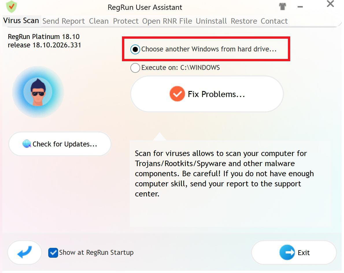

      Ou si vous avez accès au disque avec un autre Windows, vous pouvez l'analyser avec RegRun Reanimator
      https://forums.commentcamarche.net/forum/affich-38206831-alors-vous-voulez-supprimer-les-virus-vous-meme-comment
      Avec l'option encadrée en rouge
      Et / Ou autre scanner à virus sans installation comme KVRT de Kaspersky
