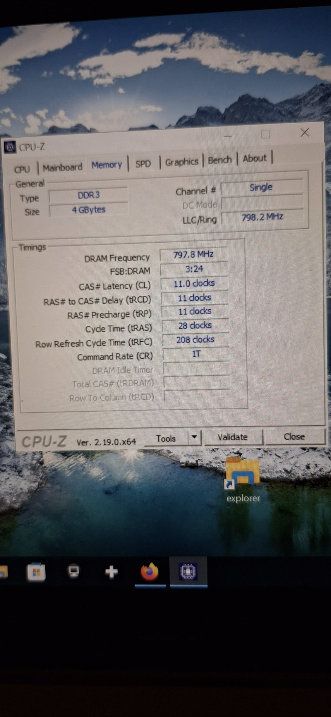

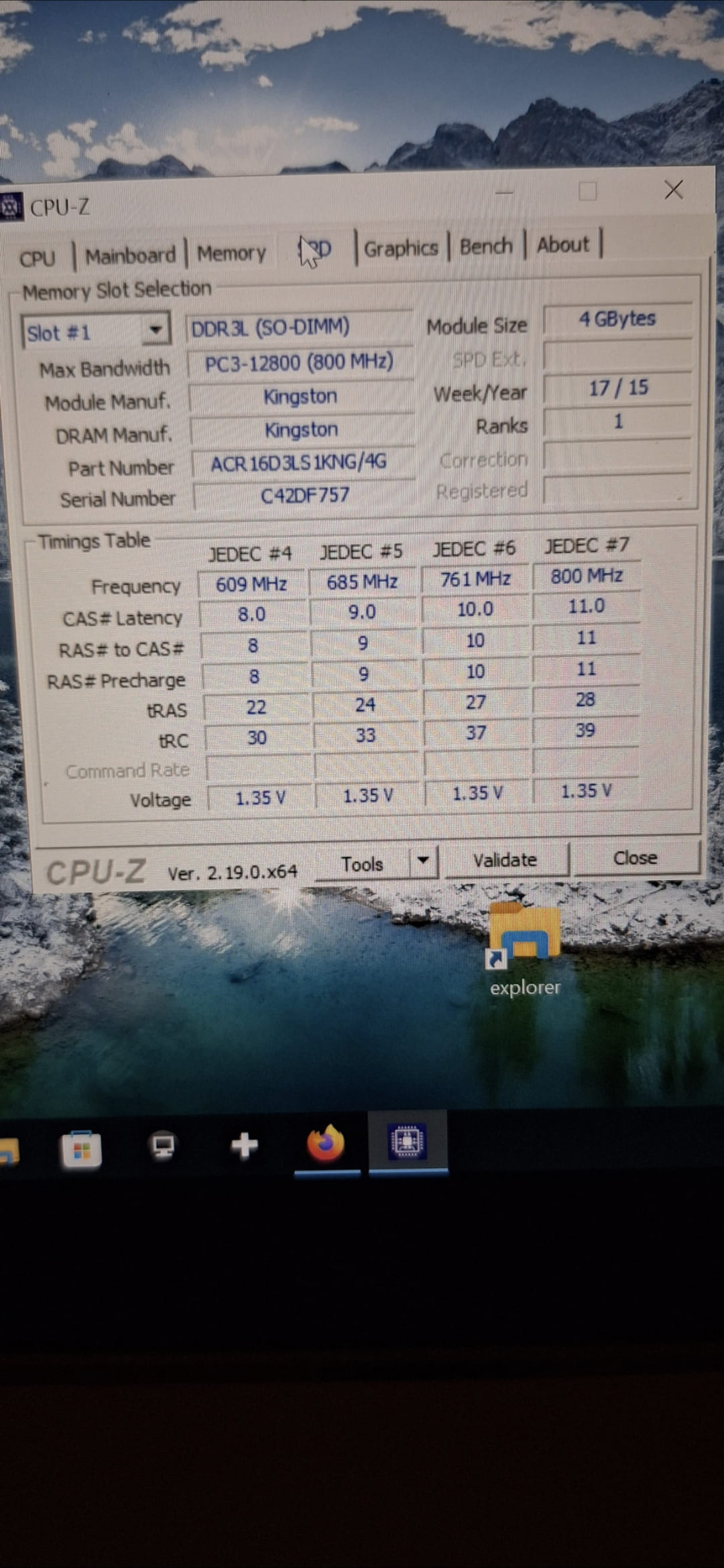

              Faites 2 captures de CPU-Z dans les onglets (Avec Greenshot si ça aide)
              1. Memory
              2. SPD
              https://www.cpuid.com/softwares/cpu-z.html
              https://getgreenshot.org/downloads/

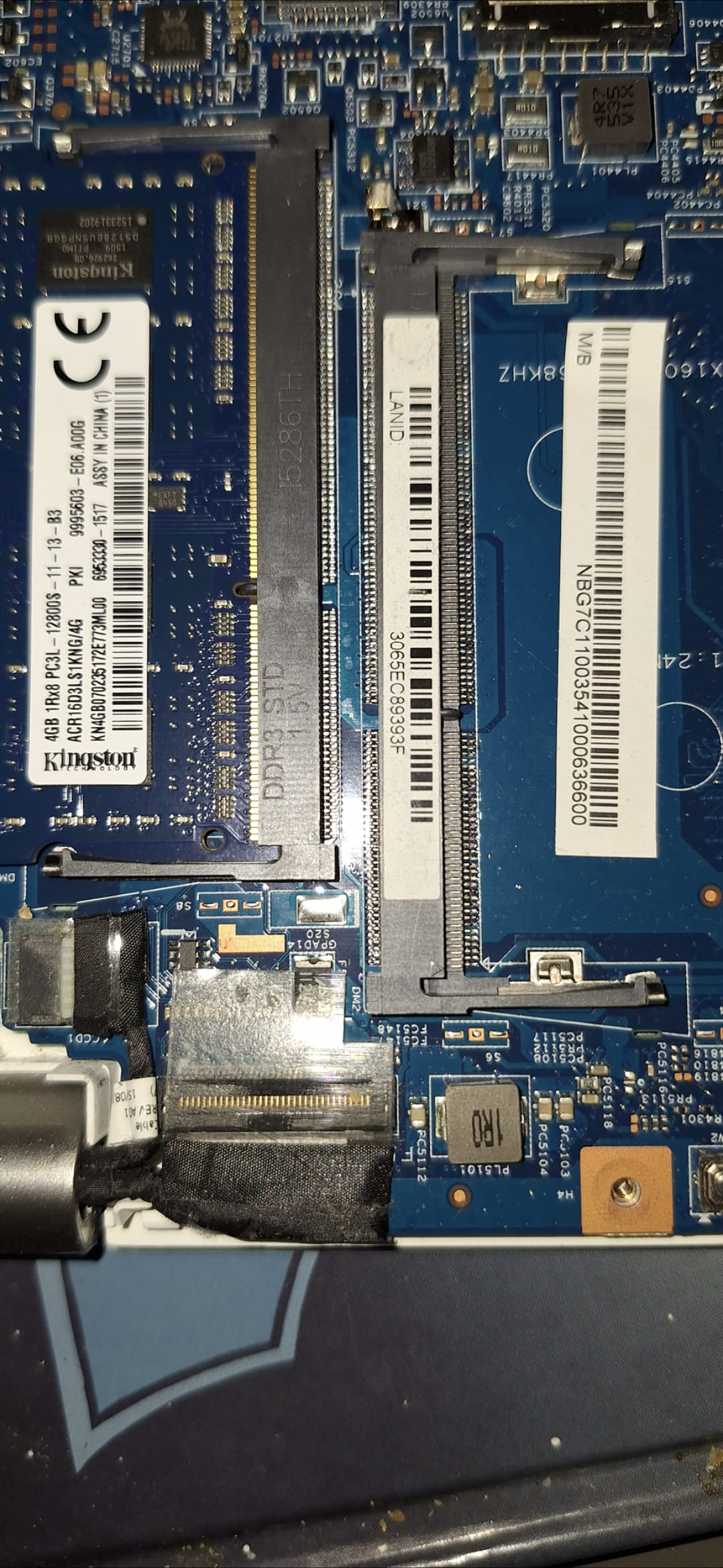

              Faites une photo si vous avez une barrette de RAM remplaçable qu'on voie bien tous les codes dessus, il faut faire attention, débrancher le PC et se décharger d'électricité statique quand on manipule de la RAM, donc touchez quelque chose, et aussi le cadre de métal du PC avant de toucher à la RAM pour prendre une photo.
              Voir une vidéo de comment on démonte une barrette de RAM peut aider à ne rien briser, il faut écarquiller sans forcer des languettes qui verrouillent la RAM en place.

                Kingston est une bonne marque connue et pas exorbitante en prix.
                Il reste préférable et plus sérieux de prendre exactement la même, même que quand on a une paire on doit retourner les deux en garantie quand une est morte pour qu'ils nous en renvoient une paire qui match ensemble.
                Exactement la référence qu'on a trouvée la:
                https://forums.commentcamarche.net/forum/affich-38278138-avertissement-test-memoire#p38279383
                Et la en vente
                https://forums.commentcamarche.net/forum/affich-38278138-avertissement-test-memoire#p38279450

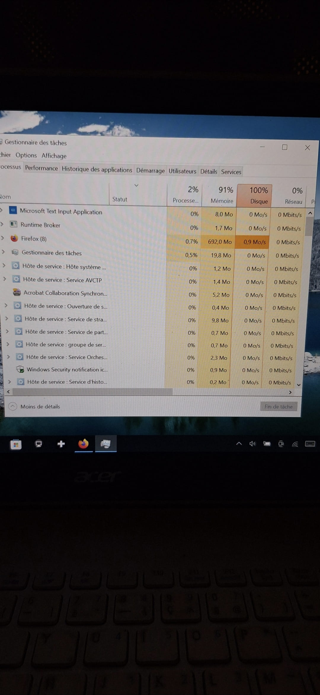

              Bon! le ventilo fonctionne et tout est dépoussiéré sous le capot. En attendant ma ram, j'ai fais un tours dans le gestionnaire des tâches que je trouve alarmant qu'en pensez-vous.
              1. revenu à la normal

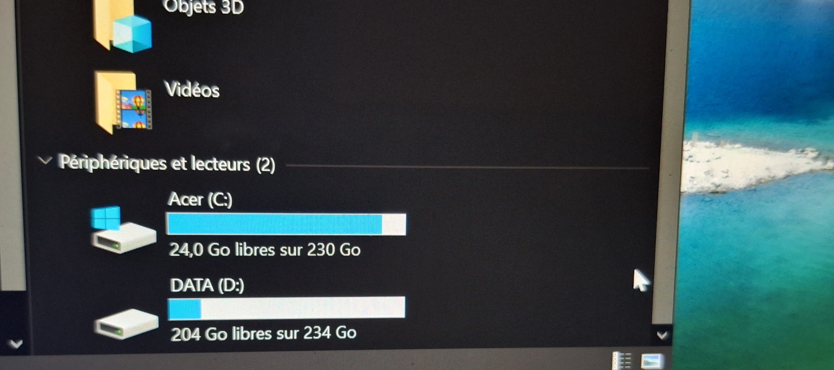

            4. voici l'état de mes disques qui sont plutôt corrects
