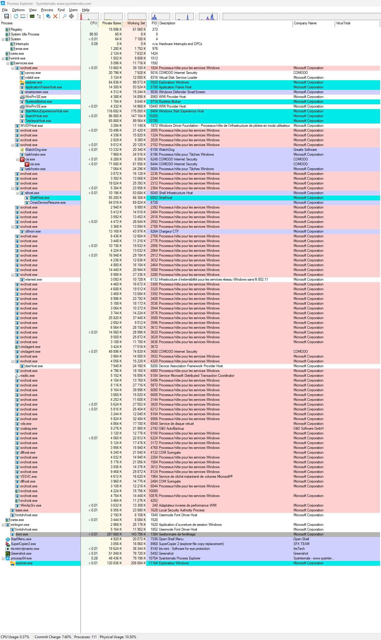

      Et Process Explorer pour constater
      Voyez comme j'ai peu de processus Non-Microsoft avec Process Explorer
