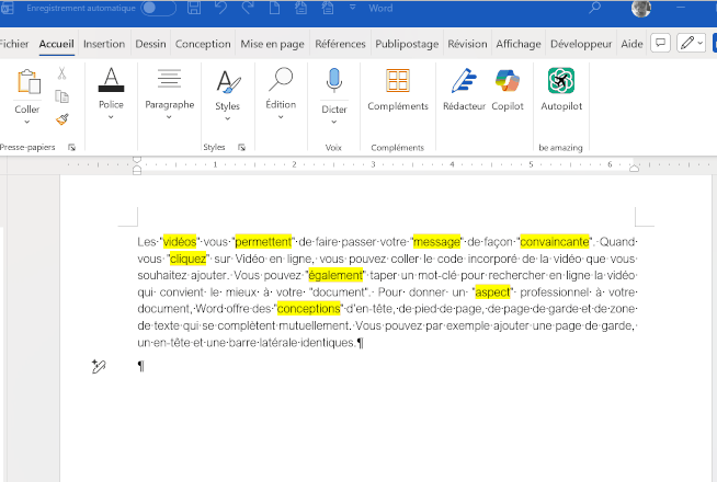

je voudrais changer les guillemets anglais par des guillemets français (à chevrons) dans tous un texte word . j'ajoute que lorsque je frappe sur la touche du clavier c'est toujours les guillemets anglais (ou droits) qui persistent

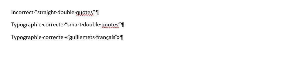

    Par ailleurs, ne confondez pas un guillemet droit (" ") avec un guillemet anglais. Il s'agit symplement d'un guillement dactylographique. Les chevrons sont des guillements typographiques français, et les guillemets anglais peuvent aussi être typographique (“ ”).

      Si le texte anglo-saxon est rédigé correctement (ce dont j'accorde que ce n'est pas forcément toujours le cas), la typographie correcte est la deuxième:
      Sur la voie par la mise en forme automatique, l'option correcte au moins sous Word 2019 passe non pas par le deuxième mais le quatrième choix (il y a entre les deux deux options pour tableau).
      Les guillemets anglais, qu'ils soient corrects ou pas, ne doivent pas au contraire des français (mais dont rien ne dit qu'ils aient été corrigés et bien écrits au besoin) imbriquer d'espace insécable.
      Test fait et sauf erreur de ma part, la mise en forme automatique corrige les premiers guillemets anglais en insérant les espaces, mais pas les deuxièmes.
      Le rechercher-remplacer simple va avoir exactement le même inconvénient et qui plus est n'insérera pas les espaces qu'il faudra en effet traiter ensuite par une pirouette compliquée.
      Par contre, le fait comme je l'ai suggéré d'insérer un mot bidon dans le texte entre guillemets français corrects puis de rechercher par copie d'un guillemet anglais du texte et remplacement de la sélection du guillemet français incluant l'espace va fonctionner dans tous les cas de figure à cela près bien sûr qu'il faut deux opérations (guillemets entrants et fermants).

      Même si la pratique peut être autre, la règle typographique veut qu'en anglais on utilise les guillemets en apostrophes tournées “ ”.
      https://typographyforlawyers.com/straight-and-curly-quotes.html
      Comme je l'ai illustré Word au moins en version française ne veut pas en entendre parler sauf Unicode et sauf erreur de ma part le rechercher-remplacer et la mise en forme automatique sont inopérants.

      "Même si la pratique peut être autre, la règle typographique veut qu'en anglais on utilise les guillemets en apostrophes tournées “ ”."
      Personne n'a jamais dit le contraire, surtout pas moi.
      "et la mise en forme automatique sont inopérants."
      Je ne pense pas que tu aies lu mon article.
      m@rina
    5. @m@rina
      Bien sûr que si, que j'ai lu, mais il faut croire que je suis sot au point de n'avoir su appliquer aucune des deux méthodes pour les guillemets en apostrophes tournées et où, test à nouveau fait à l'instant, aucune ne fonctionne.

    1. merci ; j'ai effectué cette option mais mon problème est de transformer un texte assez long dont les guillemets sont droits (ou anglais, car c'est un clavier azerty) avec des guillemets en chevrons (typographie française).
        Entrons n'importe quoi entre guillemets dans notre fichier, qui seront donc forcément français et qu'on supprimera après.
        Recherche avancée, dans rechercher copier le guillemet anglais entrant, dans remplacer, copier le guillemet français entrant, remplacer tout.
        Idem pour les guillemets sortants.
      2. @baladur13
        Certes, mais sur un clavier AZERTY, je n'ai aucun moyen d'entrer les guillemets anglais au clavier dans la zone rechercher sauf peut-être Unicode, ils seront automatiquement convertis en français.
        Faire une copie du caractère pour tromper l'ennemi, voir en <5>
