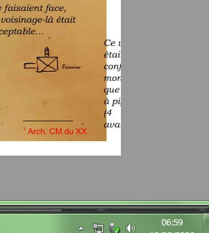

En pj une curiosité que je n'arrive pas à éliminer.
J'ai exporté en pdf mon doc word (texte, photos et zones de texte) et je me suis aperçu qu'en bas à droite d'une page, il y avait une zone de texte que je ne vois pas sur le doc word !
En faisant une recherche dans les zones de texte avec "à pi" (visible en bordure de la zone de texte), j'obtiens bien un résultat ("Word a trouvé 1 élément correspondant à ce critère"), mais sans afficher la zone de texte !
Comment faire pour afficher cette zone de texte et la supprimer ?

      D'après la photo il semblerait que la zone de texte ait été insérée dans l'en-tête, c'est pour cela que tu n'arrives pas à la supprimer.
      Ouvre ton fichier et sélectionne Insertion, sur le ruban sélectionne En-tête puis clic sur supprimer l'En-tête et fermer l'en tête
      Si c'est ce à quoi je pense le problème devrait être réglé.
      Dans le cas contraire si le fichier ne contient pas de notes personnelles joint le à la discussion.

        C'est en supprimant tout le contenu du doc, élément par élément, que j'ai compris le problème : dans une des zones de texte, du texte était en-dessous, beaucoup plus bas je veux dire. Mais je ne comprends pas pourquoi elle apparaissait à la droite de la page...
        Bref, c'est résolu. Merci !
