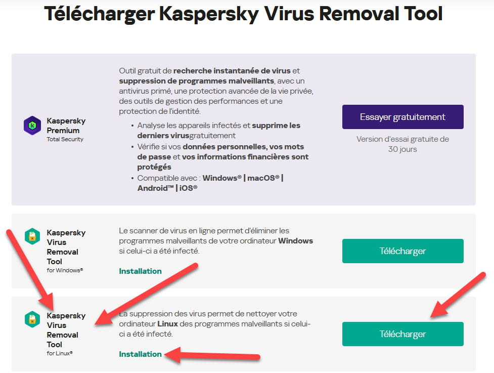

    Pour Linux il n'y a pas 36 solutions, pour voir si ton pc est infecté ou pas, utilise l'application portable Kaspersky Virus Removal Tool for Linux®, fait un scan complet du pc et tu sauras s'il est infecté.

      Bonsoir ou bonjour ! je n'avais jamais vu ce genre de logiciel !
      pourriez-vous me dire  ? si c'est bien ainsi que cela doit se dérouler ?

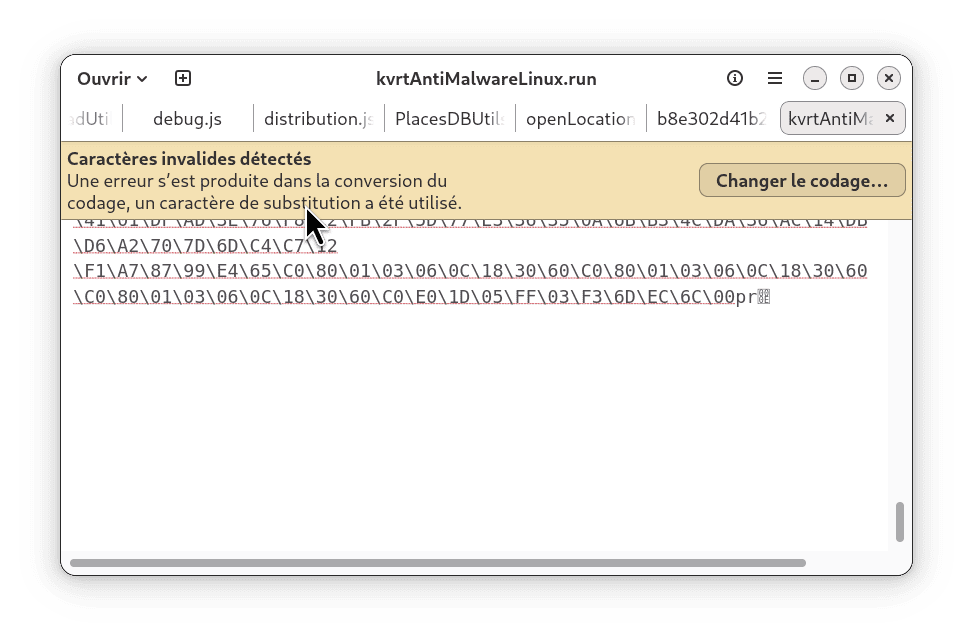

      J'ai cliqué sur télé > enregistré dans téléc, puis sur ouvrir le fichier et là ça ressemble à un terminal et en haut à droite sous les trois cercles de coche, il tourne un micro-disque en gris où est noté le nom du logiciel !
      Question :
      dois-je attendre longtemps avant sa fin de vérif ? si l'écran s'éteint cela mettra une suspension à l'analyse ? --il est tard et je ne tiens plus les yeux ouverts alors, je suis obligée de le refaire demain ? en cliquant dessus pour ouvrir ?
      Merci de votre retour. Bien fraternellement.

    Concernant ton message #3, tu essayes d'ouvrir un fichier binaire (un exécutable) avec un éditeur texte. Si tu as confiance dans ce fichier ".run", il faut le rendre exécutable et l'exécuter. En admettant que ce fichier soit téléchargé dans le sous dossier "Downloads" de ton dossier personnel (~ = ~shance = /home/shance), c'est-à-dire dans /home/shance/Downloads, tu peux par exemple lancer :
    cd ~/Downloads
    chmod a+x kvrtAntiMalwareLinux.run
    ./kvrtAntiMalwareLinux.run
