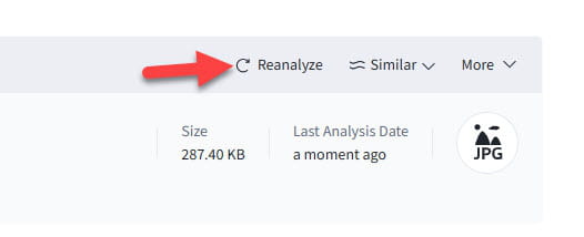

    Va sur le site VirusTotal, tu cliques sur Choose file tu choisis le fichier service.exe, si le fichier a déjà été analysé clique sur la petite flèche (reanalyze) comme sur la photo :
    une fois l'analyse terminée une page de résultat apparaîtra donne-moi le lien de cette page dans ta réponse.
