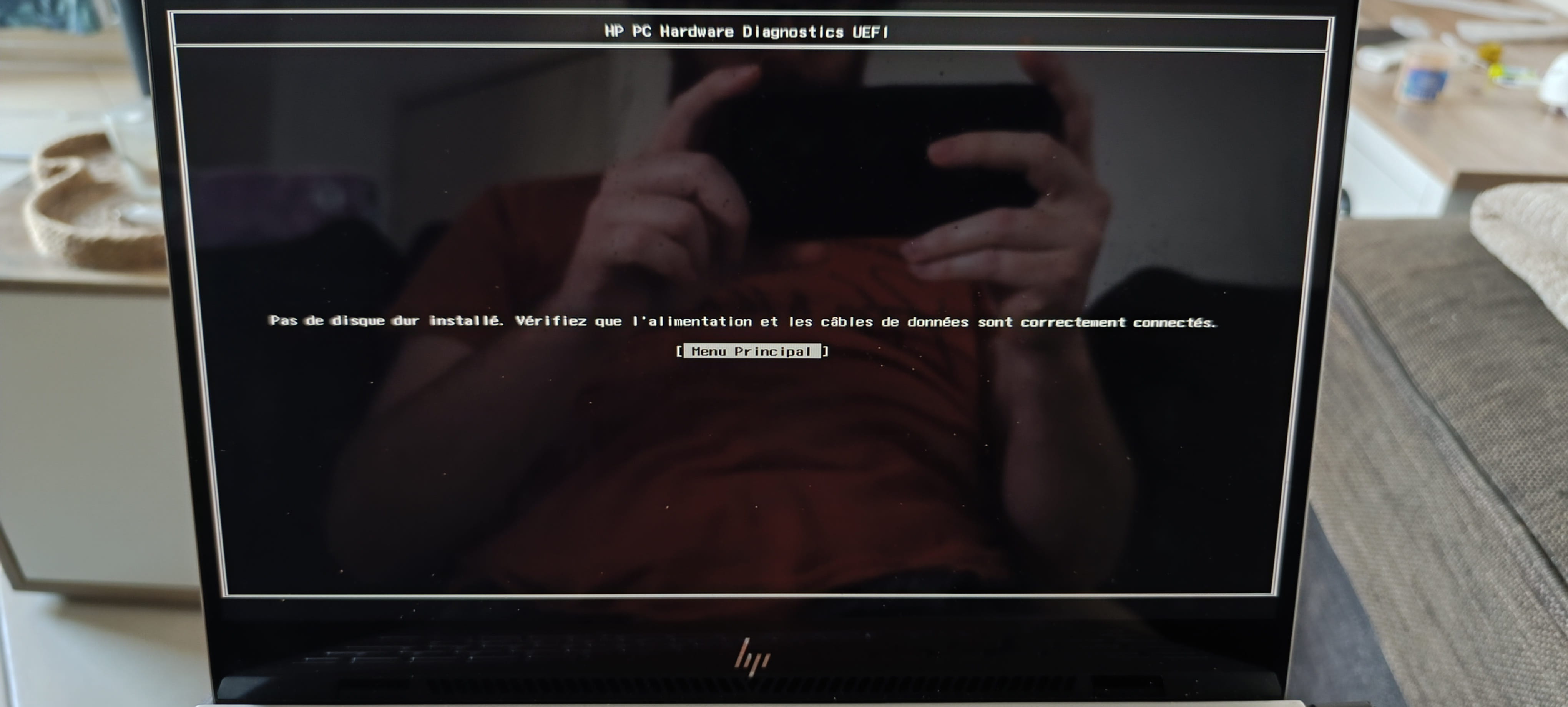

Pc portable qui ne détecte pas le disque dur, même neuf ?
Pc portable HP ENVY 13-AQ0022 NF qui ne détecte pas le disque dur nvme, même un neuf ?
D'où peut venir le problème ?
De la carte mère ?
D'une connectique ?
D'un câble coupé ?
Merci de vos réponses

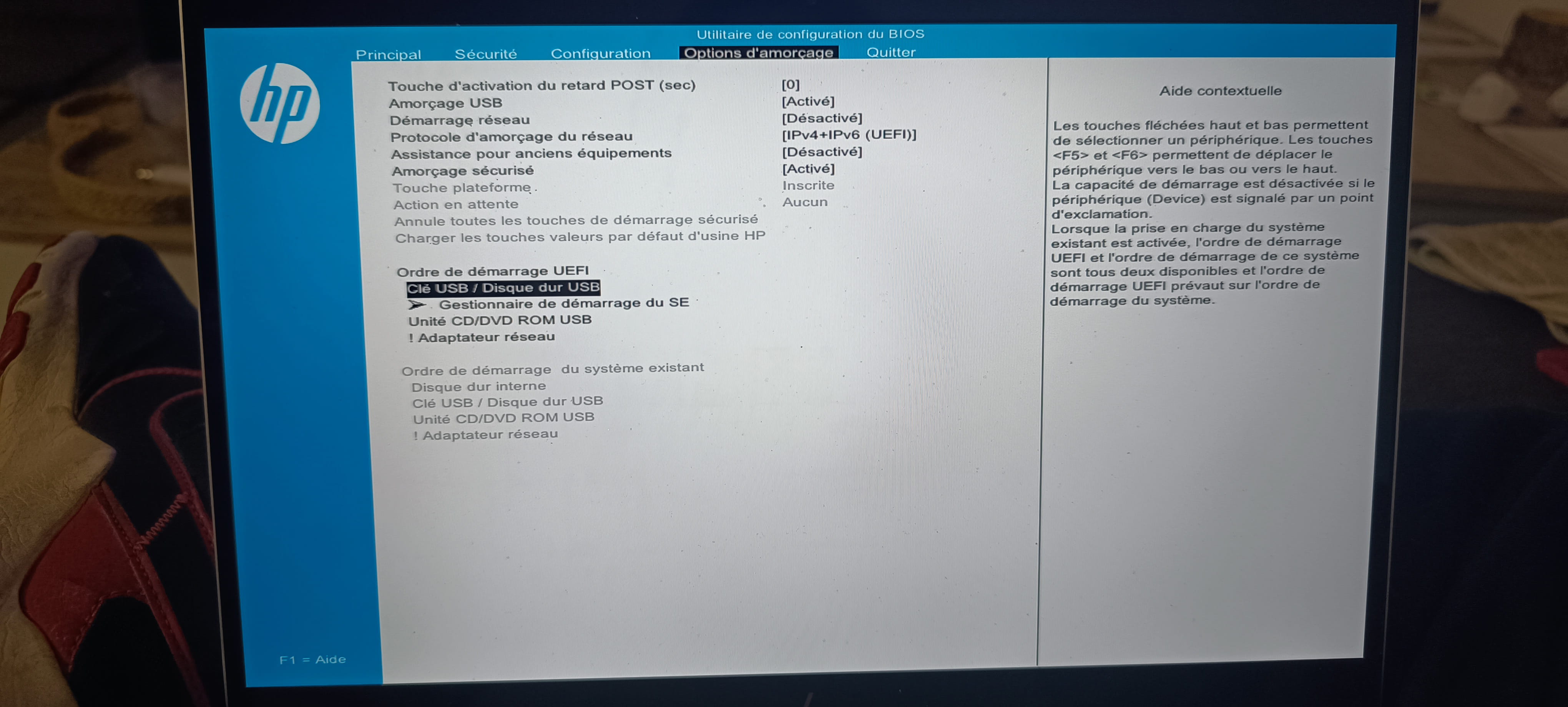

  1. salut
    voici la page du pc en question en rapport avec la capture d'écran ==> clique ici
      Si en cliquant sur ton lien, tu vois, HP n'est pas très favorable à l'aide extérieure.
      Leurs liens vers la section Support ne tiennent pas...
      Sinon j'aurais à peu près donné le même lien.
      Je ne recommande pas trop HP, leur site est trop mal fait.
      Mais c'est bien Intel RST 17 pour Gen 8 et Gen 9 qui y est proposé.

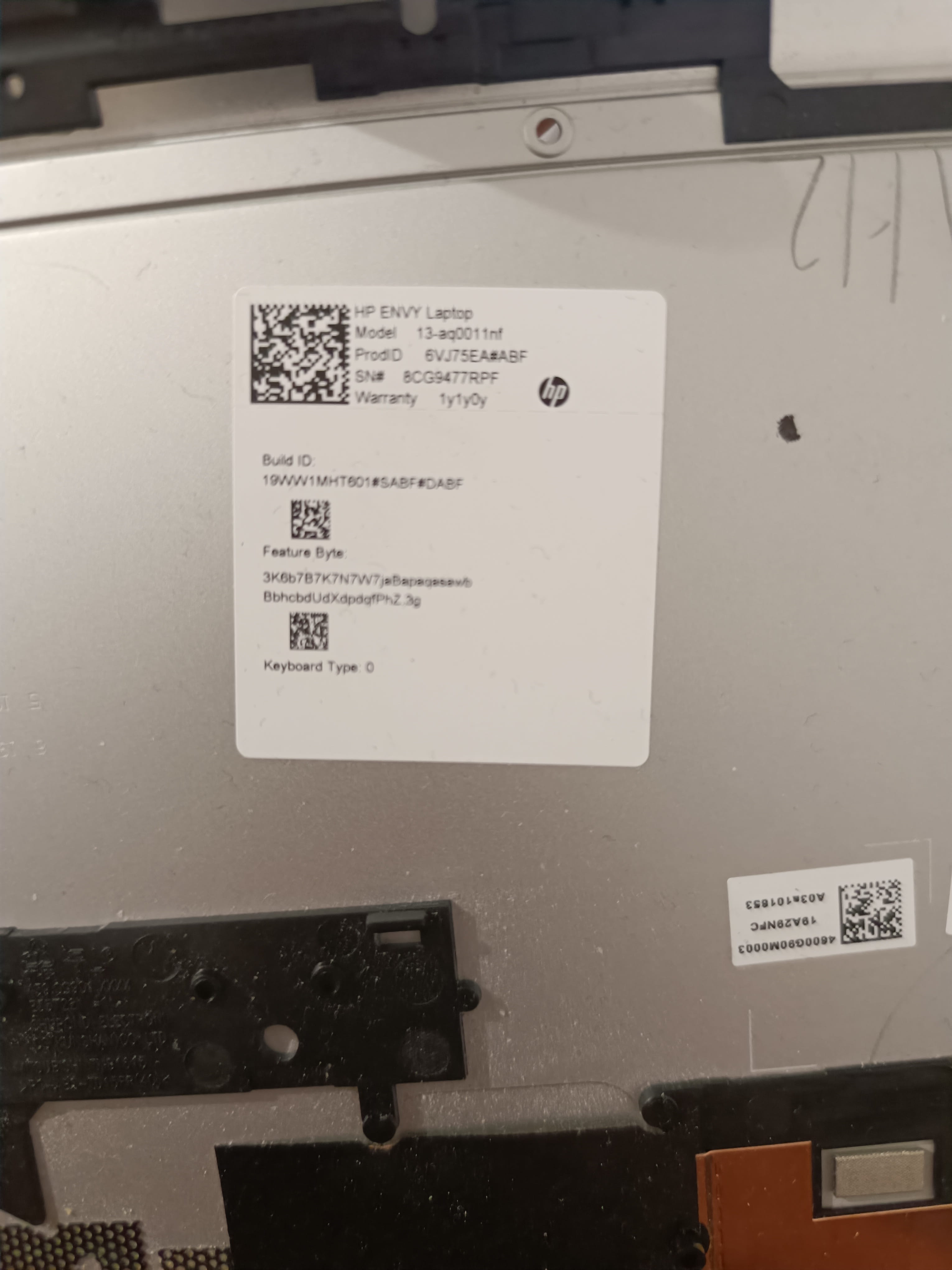

  2. C'était pour savoir si ton portable était assez récent pour avoir un port M.2 PCIe (NVMe) et non uniquement M.2 SATA. Si on se fie à l'étiquette, c'est celui-ci. Donc il accepte le SSD M.2 NVMe. Ce qui peut arriver est que certaines marques ne permettent qu'on remplace un SSD ou HDD contenant l'OS et d'autres logiciels propres sans passer par leurs services.

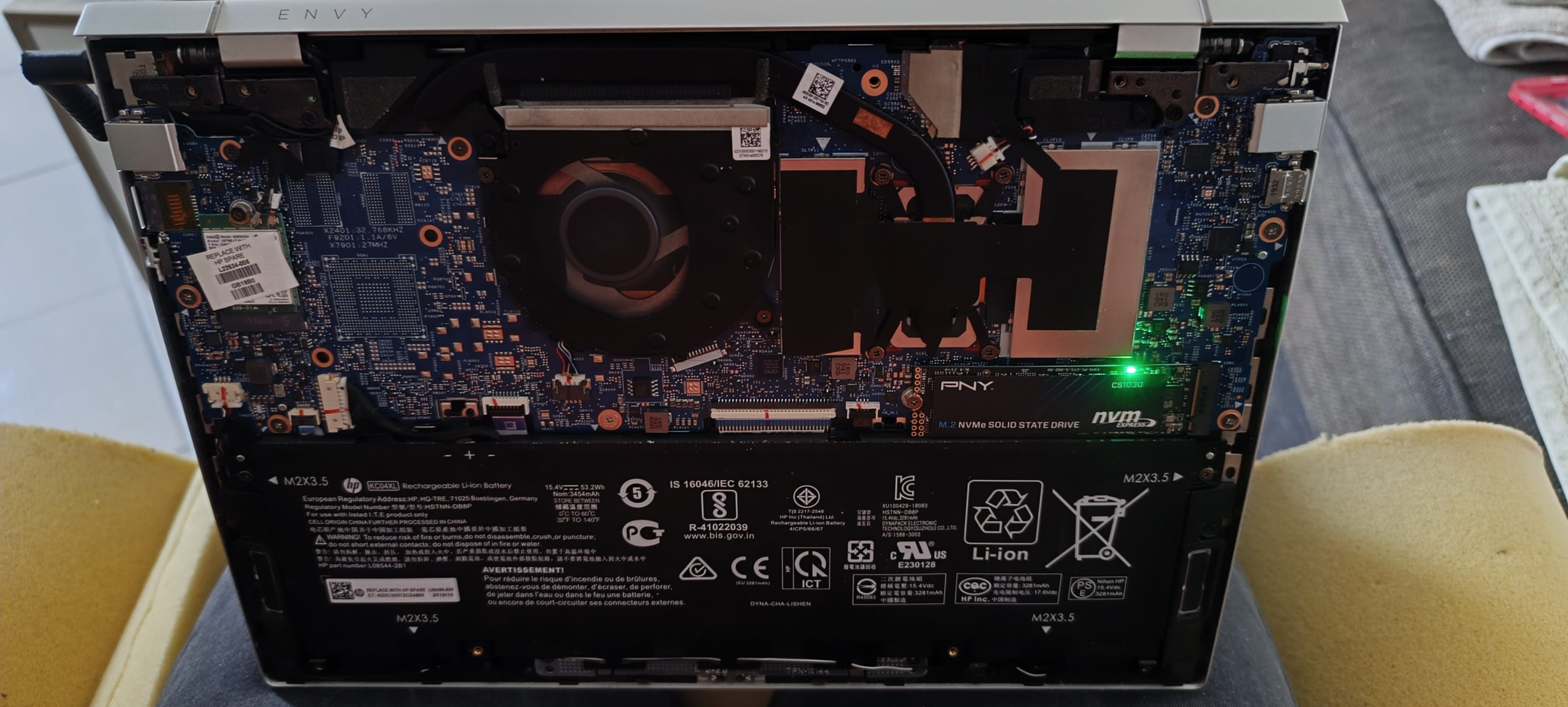

      Débranchez et rebranchez le SSD PNY qu'on voit à droite si il n'est pas reconnu, c'est peut être un faux contact.
      Allez y délicatement et faites attention de ne pas perdre la minuscule vis
      (Ça prend un mini tournevis type Philips #0 ou semblable (Étoile))

          Maia j'aimerais d'abord savoir si le disque est détecté une fois rebranché, ce n'est pas la première fois qu'un NVMe n'est pas bien ou mal reconnu.
      2. Il ne détecte toujours pas le disque une fois rebrancher.
        Celui ci est neuf (PNY) et vierge
        Et je possède une clé USB bootable de Win 11 pro
        1. 0
      3. Contributeur
        Quel était l'état précédent de ce pc ? Pourquoi mettre un ssd neuf ? Qu'est devenu le ssd d'origine ?
        Pour qu'il soit visible non formaté il faudrait passer le bios en mode hérité ou legacy, actuellement il est en mode uefi ce qui rend compliqué la détection lorsque aucune partition uefi n'est présente sur le ssd. Ou installer directement Windows depuis la clé usb d'installation. Le clonage de l'ancien disque vers le nouveau restant la meilleure solution.
          J'ai mis un SSD neuf car l'ancien n'était pas détecté, pensant que sa venait de celui ci (mort)
          J'ai gardé le SSD d'origine.

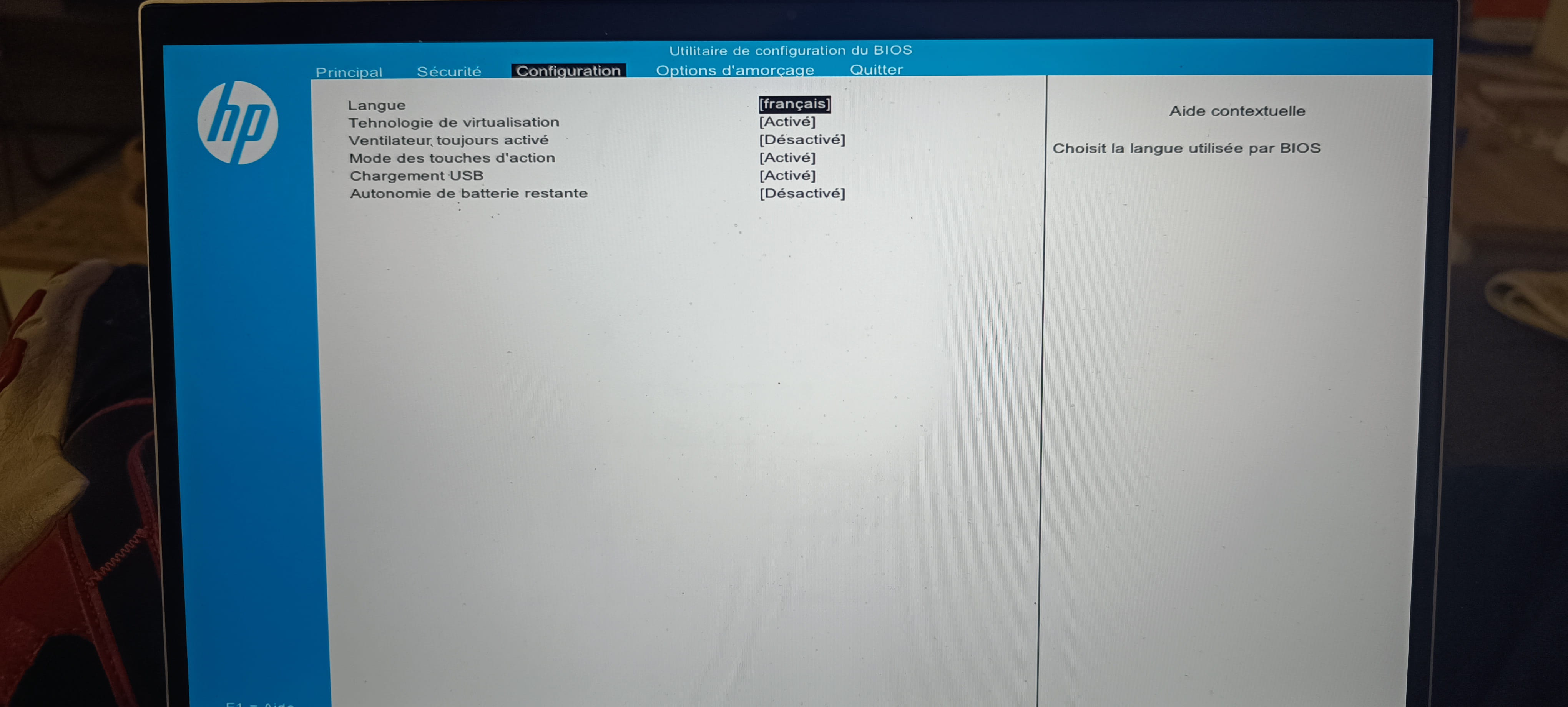

          Comment passer le bios en hérité ou legacy ?

          Non, il ne faut pas le passer en Legacy
          Je crois que le BIOS EFI ne voit pas d'élément à démarrer puisque pas de Windows Bootloader.

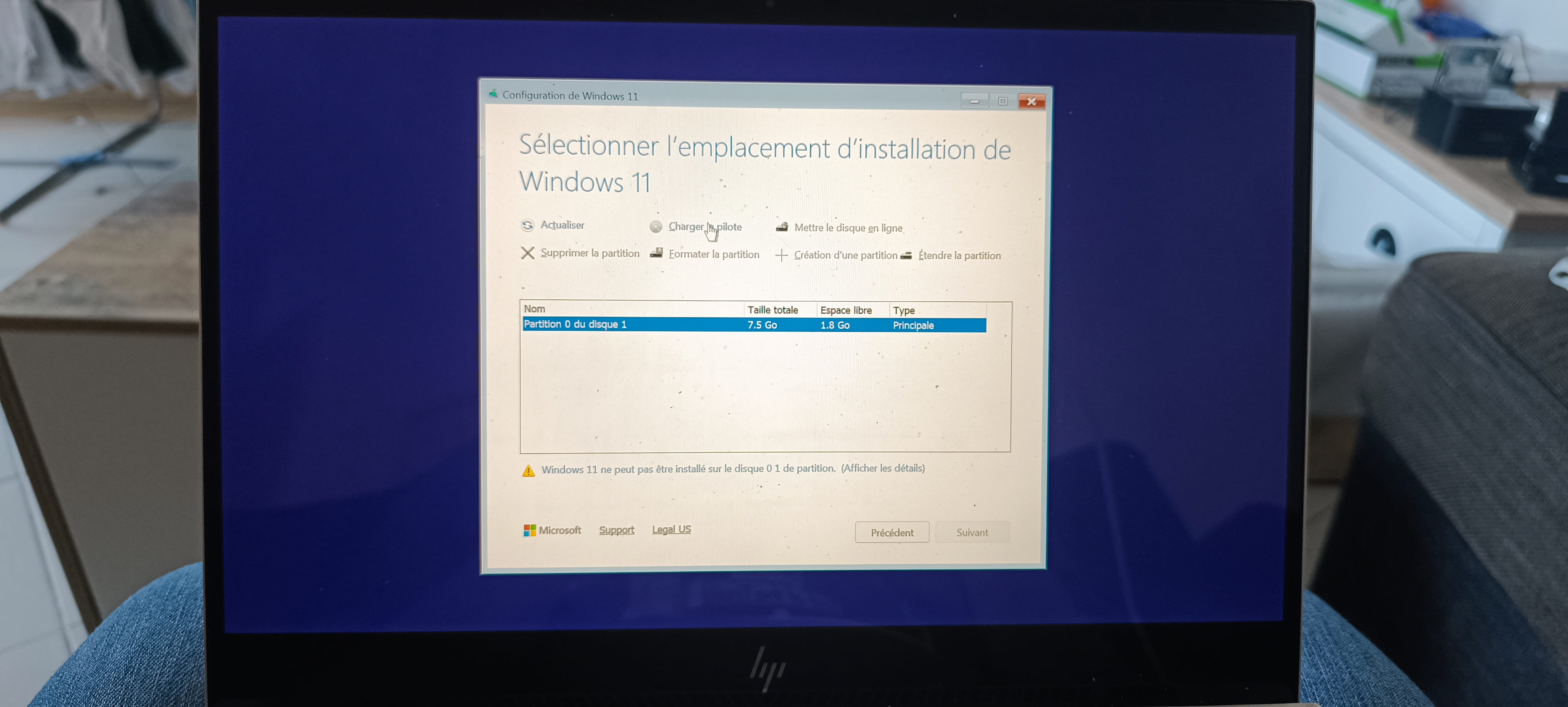

        5. @fabul
          En passant par le boot menu et en essayant d'installer Windows 11, il ne détecte toujours pas mon unité de stockage.
          Je voudrais savoir pourquoi il y a une lumière verte sur le nvme, sachant qu'il n'est pas reconnu ?
          Je n'ai pas d'autre pc que celui ci.
      4. Modérateur
          Pour la reconnaissance à l'installation de Windows il faut un pilote, à voir avec le modèle de ton pny sur leur site, c'est un fichier .inf en général,  sinon il faut charger un pilote générique comme donné par fabul ci-dessus.
          Ceci dit si la clé d'installation est issue de l'iso complet de w11, en principe,  les pilotes sont intégrés...en principe.
          Edit : Retrouvé une video d'asus qui explique pas à pas l'installation des pilotes génériques intel : [Dépannage Windows 11/10] - Impossible de trouver les lecteurs lors de l'installation du système d'exploitation Windows | Assistance officielle | ASUS France

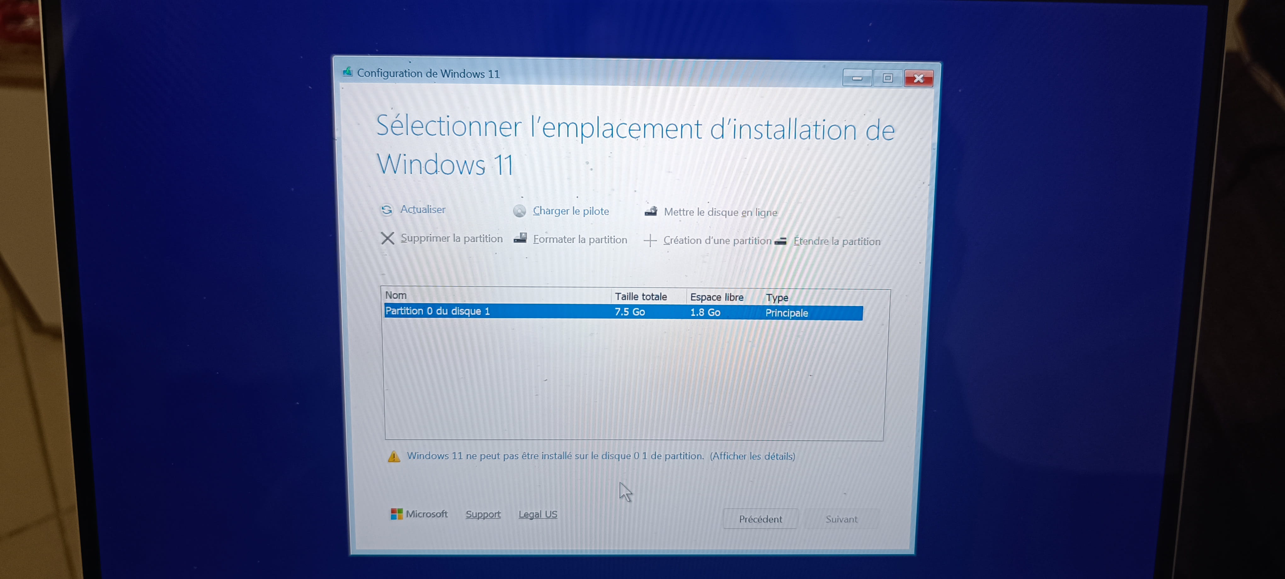

          1. Lorsque je lance l'installation de Windows 11 via la clé bootable
          2. @Barbarian83
            Si le disque n'est pas détecté et s'il est correctement connecté, on se moque de savoir s'il est GPT ou MBR puisqu'il est vierge et que la clé d'installation Windows va le formater et y installer une table de partitions: je continue à plaider pour l'absence du contrôleur de disque type Intel Rapid Storage.

        2. Salut,
          De quand date ton portable? Avait-il déjà Windows 11 installé? Le problème est qu'on ne trouve pas sur le net de portable avec la référence exacte ci-haut mentionnée  HP ENVY 13-AQ0022 NF.
          1. Le portable à été acheté à la Fnac en 2020
          2. Modérateur
            @Barbarian83
            Le code modèle me ramène ici à la version 17 de Intel Rapid Storage si je télécharge sur le site de HP
            La dernière version chez Intel
            https://www.intel.com/content/www/us/en/download/19755/intel-rapid-storage-technology-driver-installation-software-with-intel-optane-memory-8th-and-9th-gen-platforms.html
            Le site Intel bug sur ce téléchargement pour moi en ce moment, donc un autre site pour un téléchargement similaire:
            Sur le serveur DriversCloud: https://www.driverscloud.com/en/services/GetInformationDriver/75075-132008/intel-rst-win10-win11-171101000zip
            Le dossier f6flpy-x64 dans l'archive est le dossier à mettre sur une clé USB pour "Charger un pilote"

            Merci pour vos conseils, j'ai téléchargé la version 17 de Intel Rapide Storage, il a reconnu mon (nouveau) SSD nvme, et j'ai pû installer Windows 11 pro
            Merci encore de vos conseils et de vos réponses
