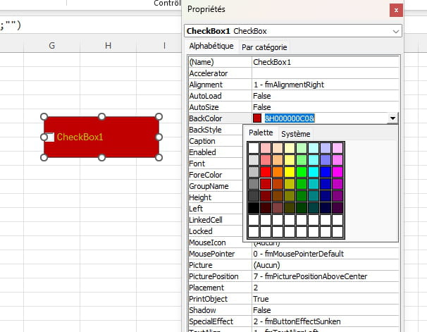

  2. Bonjour,
    Si tu parles bien d'un userform, pour la case à cocher (check box) comme pour le bouton d'option (option button), il y a la propriété "BackColor qui le permet :

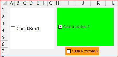

          Bonjour Séverine.
          Il y a plus de 5 ans que tu es membre du forum, et tu continues à poser une question sans préciser ni quelle version de logiciel, ni quel type de contrôles tu utilises !
          • Contrôles ActiveX ne permet de créer qu'une CheckBox
          • Contrôles de formulaire permet de créer une Case à cocher
          Note qu'avec Contrôles ActiveX il n'y a pas de formatage de couleur,
          mais qu'avec Contrôles de formulaire tu fais un clic droit dans la case à cocher que tu as créée, et dans la fenêtre de dialogue Format de contrôle tu trouveras la commande Couleurs et traits.
          1. Bonjour Raymond,
            Comme je l'ai écrit plus haut, les propriétés ForeColor et BackColor servent à colorer la police et le remplissage du checkbox. Ce dernier est plus personnalisable que la case à cocher :
