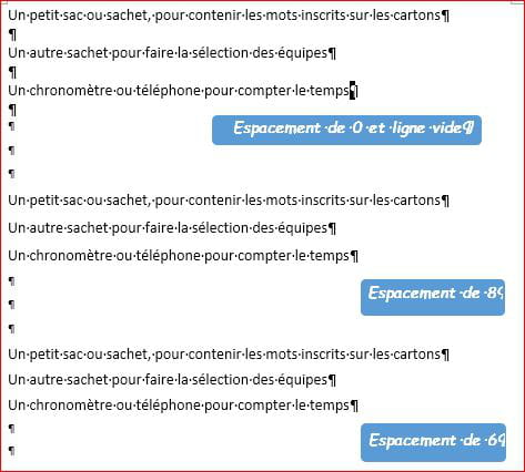

    A ma connaissance ce n'est pas possible. Par contre les "inter paragraphes", comme tu les appelles, ne doivent pas s'obtenir par un ajout de ligne vide, mais en choisissant la bonne valeur d'espacement
    Démonstration :

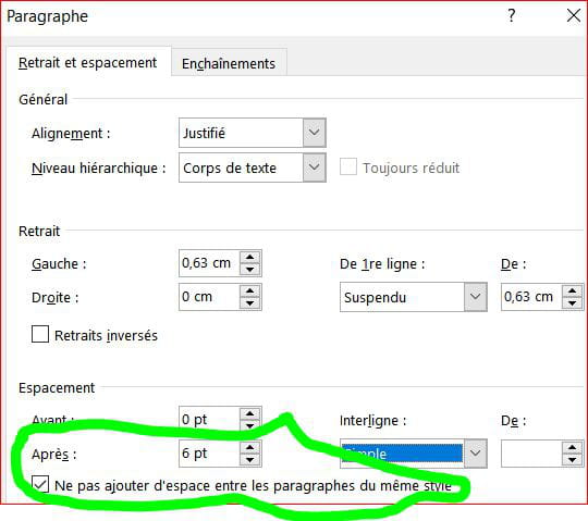

    1. brucine Messages postés 24984 Date d'inscription   Statut Membre Dernière intervention   4 181
      On peut soit jouer sur l'espacement après le paragraphe en cochant ne pas ajouter d'espace, soit comme je le fais, question d'habitude, le mettre à 0, mais enregistrer dans le style l'espacement après paragraphe que l'on veut en décochant ne pas ajouter d'espace; cet espacement est alors obtenu par une marque de paragraphe surnuméraire et augmente un peu l'espacement puisqu'il y a un interligne supplémentaire.
      Ci-dessous illustration du premier cas en 6 et 8 et du deuxième en 8.
      ça ne change pas réellement la face du monde mais ma position à cet égard, chacun fait ce qu'il veut, est que 8 va donner une meilleure lisibilité si les paragraphes sont longs (ici on s'en moque, le style est seulement bibliographique).

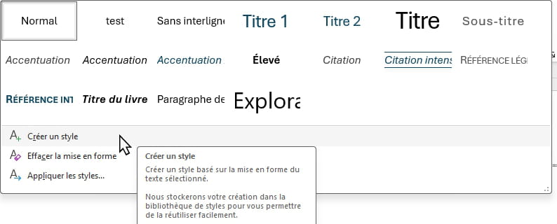

  3. Nain_Porte_Quoi Messages postés 167 Date d'inscription   Statut Membre Dernière intervention   33
    Hello,
    une proposition : sélectionner un texte qui est en taille 6, clic sur le bouton liste à droite de la liste des styles, Créer un style, nommer le comme vous voulez, OK
    Pour le réutiliser il suffit de sélectionner la partie de texte que vous voulez mettre en taille 6 et de choisir le style
