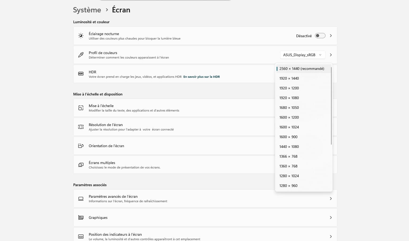

        ci joint photo je ne peux pas monter + haut qu'en 120 grrrrrr ma CG est une RTX 5060 ti
        1. je viens de mettre le cable display port dans la CG et c'est le cable vendu avec l'écran et c'est pire ne j'ai meme plus le 3840 !?

            1. je comprends mais j'ai toujours mon problème récurrent, tous mes jeux veulent du 3840 et quand je reviens j'ai soit du 3840 avec une police de caractère dégueu ou soit je me mets en 2560 mais ça me rabaisse tous mes trucs d'ouvert quand je reviens des jeux :-(
                Par Police de caractères dégeu, vous voulez dire trop petit ? Ajustez l'échelle à 200% , ça donnera comme un 1080P dans Windows, et 3840 en jeu / graphiques quelconques comme des Photos ou Vidéo

                  dis moi stp on est d'accord sur l'arrière de ma CG j'ai 3 ports displayport peu importe celui que je choisi et idem pour le moniteur ? car c'est bizarre qu'avec mon cordon officiel asus celui de l'écran que j'ai moins qu'un cordon hdmi et du coup comme je te disais je n'ai plus acces à mon 3840

                  Alors déJà, l'écran n'affiche "que" du 1440p" et de toute manière, les "500 Hz", aucun intérêt, 144 suffisent amplement.....
