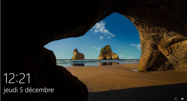

    1. bonjour,
      je crois que nous sommes sur la bonne voie.
      cette capture d'écran illustre bien la question.
      MPMP10 17 957

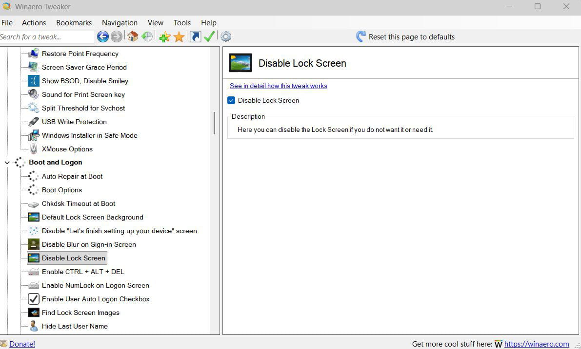

        Eh bien tu le supprimes soit en trifouillant le registre (premier lien en <9>) soit si tu ne veux pas t'attaquer au registre par voie graphique dans un "Tweaker" style Winaero Tweaker qui entre autres fait la même chose.
        Comme dit par ailleurs, il n'est pas possible de le conserver en supprimant l'heure.
