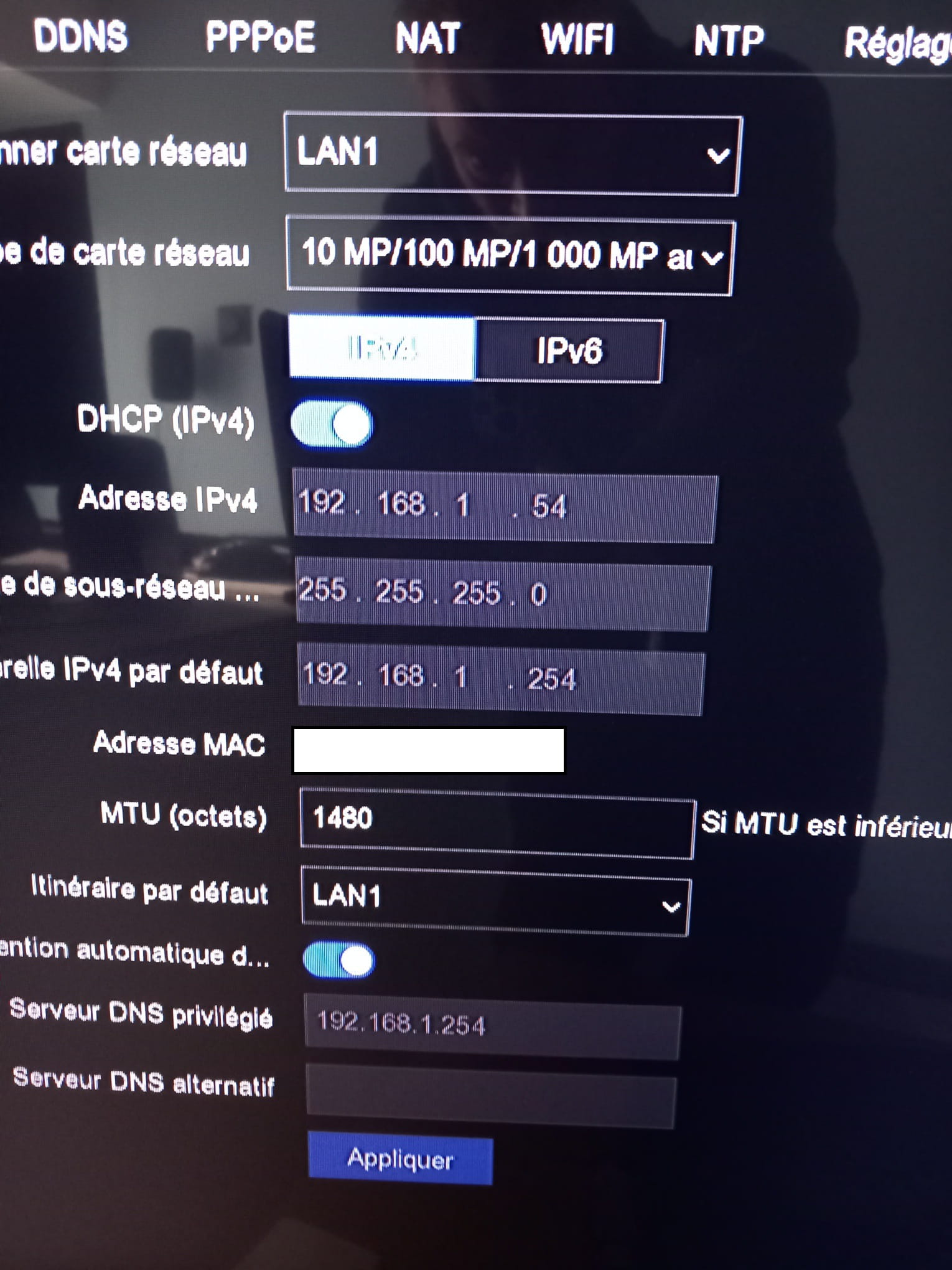

      merci tu es extra !!! juste avce ton texte j'ai eu acces à mon nvr, je ne prenais pas l'adresse IPV4 je prenais une adresse sur SADP
      dis moi stp, pourquoi il ne faut pas prendre la privilégié comme sur la photo ? ca marche avec la 1.54
      et j'ai caché l'adresse MAC est utile de faire cela ? et les adresses IP on est d'accord quand on pose une question ça sert à rien de les cacher ?
      merci
      1. brupala Messages postés 111196 Date d'inscription   Statut Membre Dernière intervention   14 467 > ludoAR Messages postés 343 Date d'inscription   Statut Membre Dernière intervention
        C'est quoi cette interface, ton routeur ?
        Sans plus d'info, je ne vois pas non plus à quoi correspond cette interface 1.54 , le serveur dhcp n'est pas ta box ?
        Qu'est ce que tu appelles SADP ?
  2. ludoAR Messages postés 343 Date d'inscription   Statut Membre Dernière intervention   15
    merci de ton aide
    c'est la copie des paramètres de mon NVR
    le SADP c'est un logiciel qui te donne l'adresse IP de ce que j'ai
    et grace à toi j'ai tapé l'IPV4 et j'y acces par mon PC
    et j'ai caché l'adresse MAC est ce utile de faire cela ? et les adresses IP on est d'accord quand je les mets en public ça sert à rien de les cacher ?
      OK, je comprends mieux, cette interface très complète du NVR ressemble à celle d'un routeur  avec ses rubriques DDNS, PPPOE, NAT :-)
      son adresse ipv4 locale est donc bien 192.168.54, fournie par la box probablement.
      Effectivement, il ne sert à rien de masquer l'adresse mac de l'interface, comme l'adresse ipv4 locale, elle n'est utilisée que localement et ne traverse pas l'internet.
      Il en serait autrement si tu montrais l'adresse ipv6 et que celle ci soit globale (FF80:: n'est pas globale), mais un préfixe fourni par ton opérateur et une partie ajoutée par ta machine (SLAAC)https://www.test-ipv6.com/index.html.fr_FR
