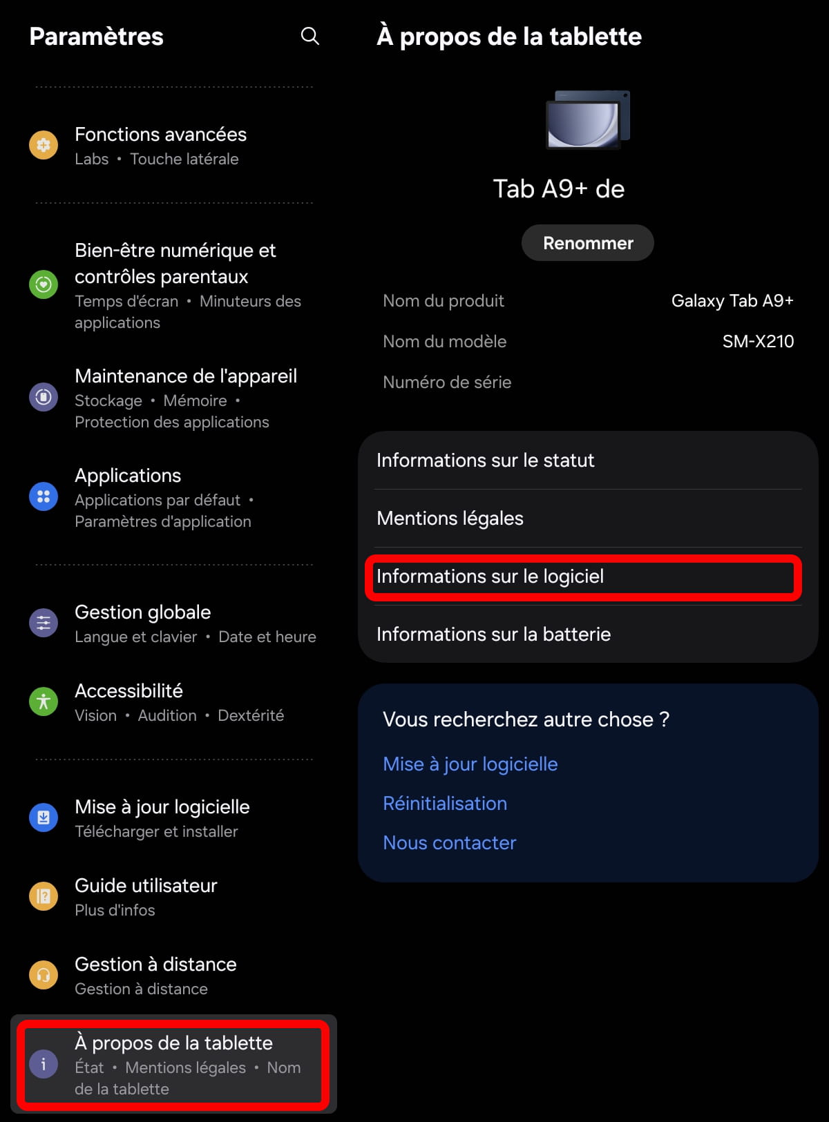

    Ouvrez les paramètres de votre tablette.
    Pour activer les options pour les développeurs :
    • Allez dans le menu "À propos de ma tablette".

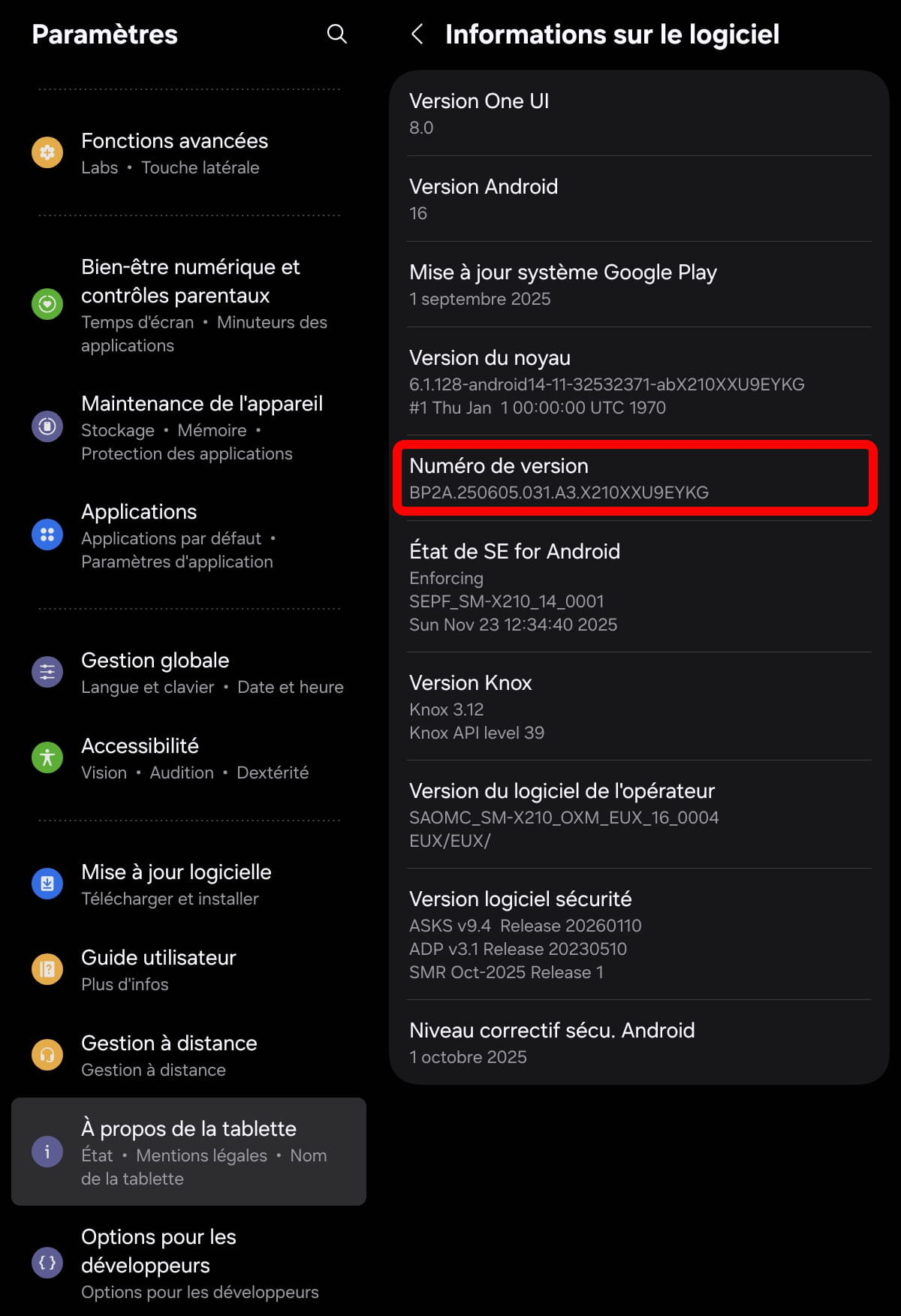

    • Appuyez sur "Informations sur le logiciel".
    • Appuyez plusieurs fois sur "Numéro de version" jusqu'à ce que le mode développeur soit activé.

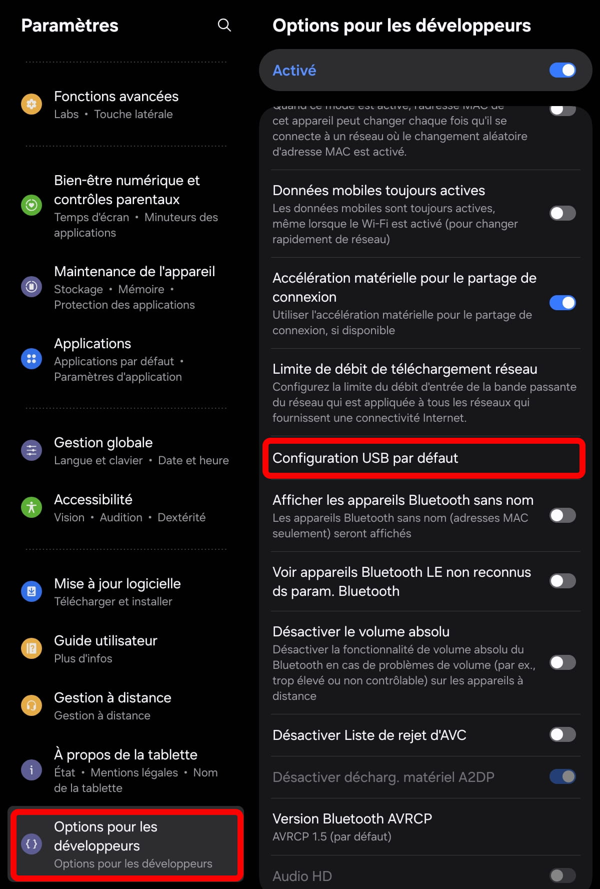

    Ensuite, pour que le transfert de fichiers soit activé par défaut :
    • Allez dans le menu "Options pour les développeurs".

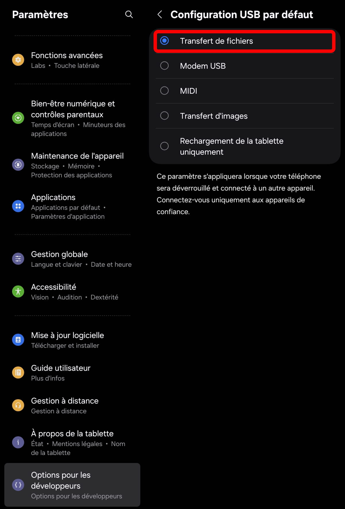

    • Défilez vers le bas jusqu'à "Configuration USB par défaut" et appuyez dessus.
    • Sélectionnez "Transfert de fichiers".
    Note : la tablette doit être déverrouillée pour que le transfert de fichiers s'active. Si vous branchez la tablette alors qu'elle est en veille, ce sera en recharge uniquement (sans transfert de fichiers) tant qu'elle est verrouillée.

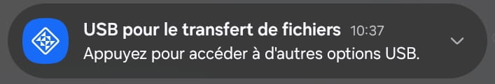

    1. En cas de besoin : si la tablette est branchée en USB et que vous souhaitez changer de mode de connexion, ouvrez vos notifications et appuyez sur "USB pour le transfert de fichiers" (le nom peut varier selon le mode de connexion).
