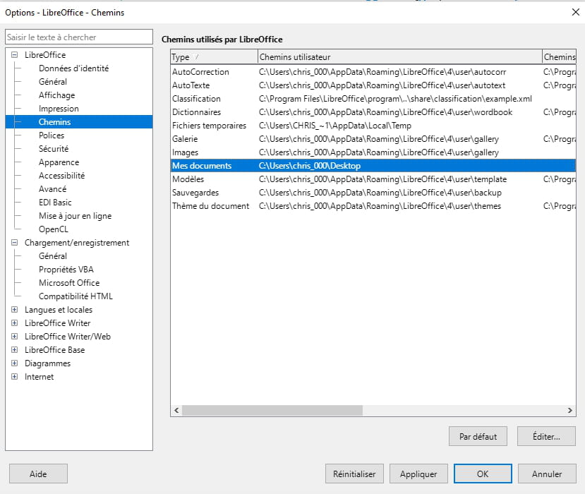

Sur Libre Office Writer (version 25.8.4.2), je veux que mes fichiers s'enregistrent sur le bureau par défaut alors que c'était dans un dossier perso. J'ai modifié l'emplacement, la modif a été prise en compte mais ne s'applique pas. OU j'ai pas modifié le bon truc ou il faut effectuer une autre modif (par ex sur le modèle ?)
Outils
Options
Libre office
Chemins
    J'ai cherché de mon côté et je n'ai rien trouvé.

      J'ai réussi, si. Il a fallu pour moi modif des chemins et quitter LOW et a l'ouverture d'un nouveau doc normalement le nouveau chemin est opérationnel. ????????

    Pour changer l'emplacement par défaut des documents enregistrés dans LibreOffice Writer, tu peux suivre ces étapes :
    1. Ouvre LibreOffice et clique sur "Outils" dans la barre de menu, puis sélectionne "Options".
    2. Dans la fenêtre qui s'ouvre, déroule "LibreOffice" dans la colonne de gauche, puis clique sur "Chemins".
    3. Tu verras une liste de différents types de documents. Clique sur "Mes documents", puis sur le bouton "Modifier".
    4. Une nouvelle fenêtre s'ouvrira. Ici tu peux sélectionner le chemin où tu souhaites que les documents soient enregistrés par défaut. Pour choisir le bureau, navigue jusqu'au bureau et clique sur "Sélectionner".
    5. Clique sur "OK" pour fermer toutes les fenêtres et valider les modifications.
    Ta modification devrait maintenant s'appliquer. Si ce n'est pas le cas, vérifie dans le menu "Fichier" > "Enregistrer sous" si le chemin affiché est bien celui du bureau. Si ce n'est pas le cas, il y a peut-être un problème avec ton installation de LibreOffice. Tu peux essayer de le réinstaller ou de réinitialiser les paramètres par défaut.

      Après modif du chemin, il faut enregistrer un document pour que les modifs prennent effet.
      1. ça marche, mais pas comme l'IA le dit :
        il faut aller ds la boite de dialogue "enregistrer sous" et choisir le dossier à partir de l'icône représentant un dossier avec une flèche -- elle se trouve en haut à droite
        et là, LO conserve la modification.
        PS : pour l'IA : menu Ouils / option/ chemins : ce n'est pas un bouton "modifier" mais "éditer", et on ne peut pas modifier le "chemin interne" du dossier d'enregistrement de ''Mes documents''
