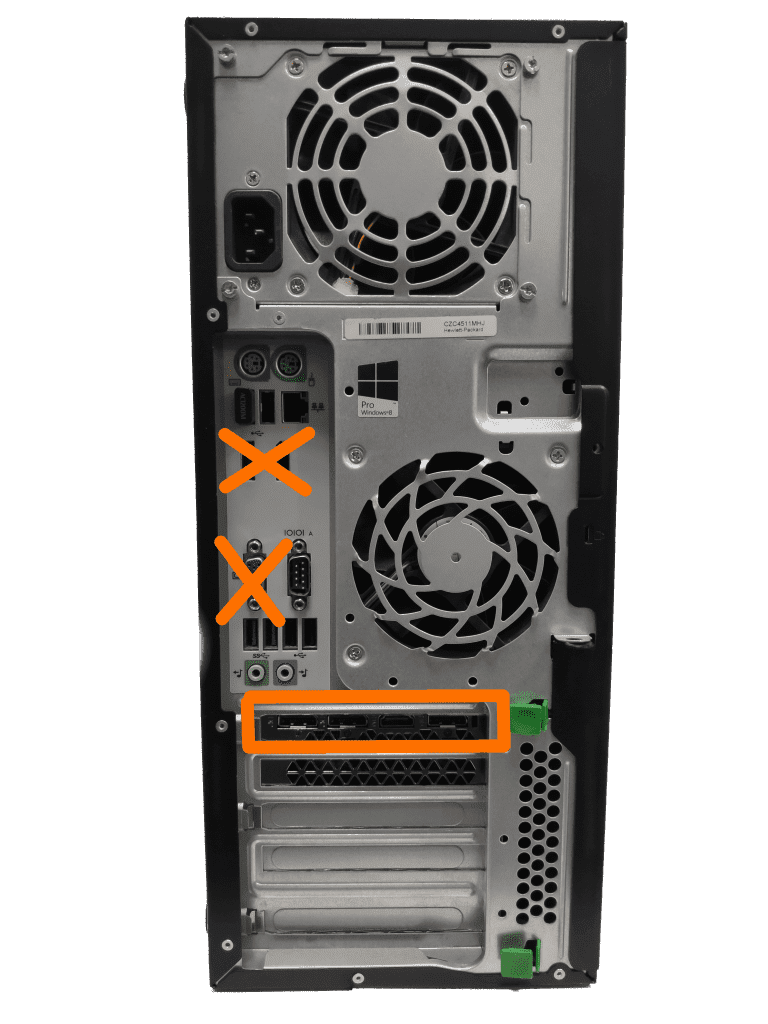

  5. flo88 Messages postés 28534 Date d'inscription   Statut Contributeur Dernière intervention   Ambassadeur 5 188
    L'écran est actuellement branché sur le chispet graphique intel du processeur.......
    Il doit être branché sur la carte graphique, les connecteurs sont situé plus bas, comme sur cette photo, au niveau du carré orange et pas là ou il y a des croix :
    1. Pierre872
      Oui, effectivement, je les ai actuellement branchés en haut car il n'y a pas d'image en bas sinon ( l'écran reste noir ) quand je branche l'écran sur la carte graphique.
