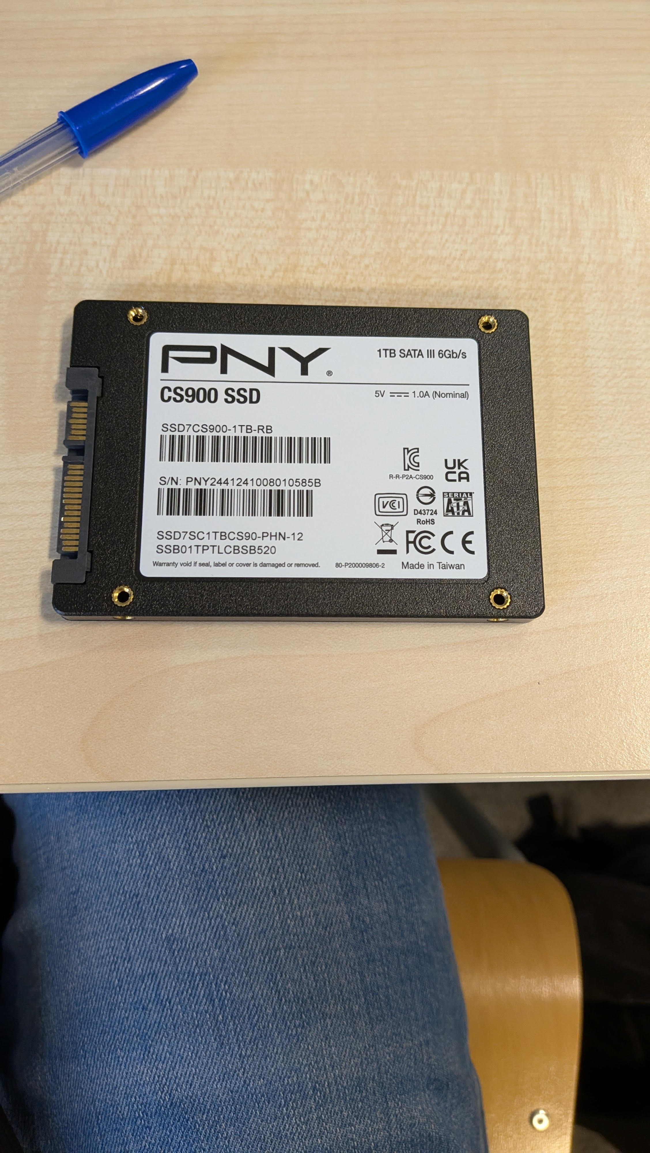

Bonjour j'avais déjà acheté un boîtier pour mon SSD si dessous mais j'ai pris un boîtier pas assez puissante et donc il plafonne a 40 mio en téléchargement. Mon pc fais max 10 gigabit, pouvez vous me trouver svp un bon boîtier USB 3.2 gen 2 je pense qu'il faut , sur Amazon, je voudrai nettement améliorée la vitesse de téléchargement vers mon SSD , je voudrais avoir la meilleure vitesse possible, merci

    C'est un SSD d'entré de gamme, une fois le cache SLC saturé, c'est plus lent qu'un disque dur.

        En écriture, les Crucial BX500 et PNY sont pourtant connues pour stagner autour des 40Mo/s, c'est peut être lié au problème, ou vient du boitier ou connectique, va savoir.

    On est là on rigole tout ça mais je crois que Winux a raison message 14
    Après d'autres recherches, les pages (GrosBill et autres) qui assurent la présence de cache sont contredites par d'autres (absence de mention dans les specs officielles PNY (lien), TechPowerUp précise lui l'absence (lien))
    Pire on trouve des topics qui confirment le problème (lien)
    À moins de jouer avec le Trim (bonne chance (lien)) ou autres alternatives ça va être dur de mieux faire.

      Ben il n'y a pas grand chose à faire à mon avis.
